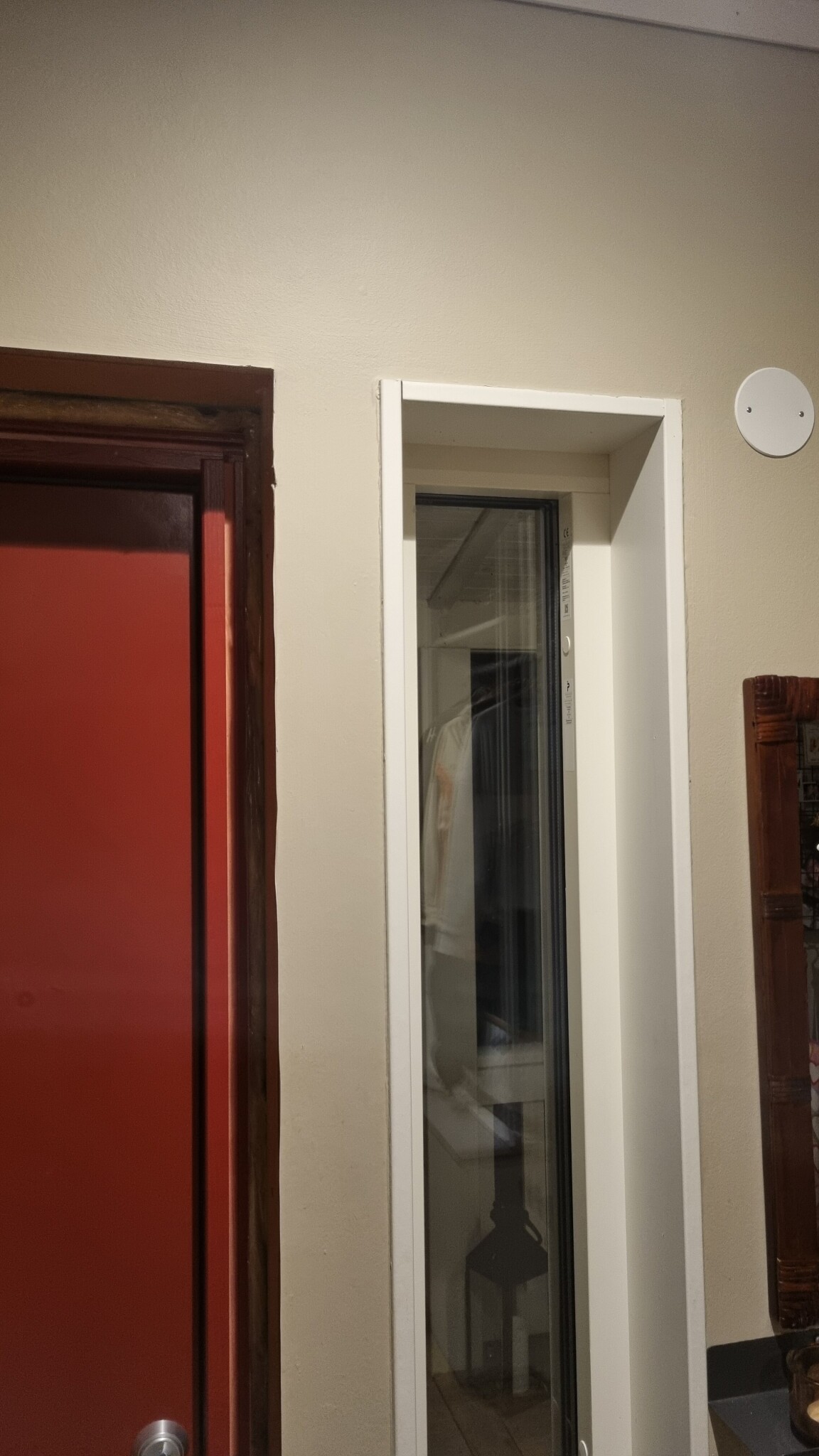

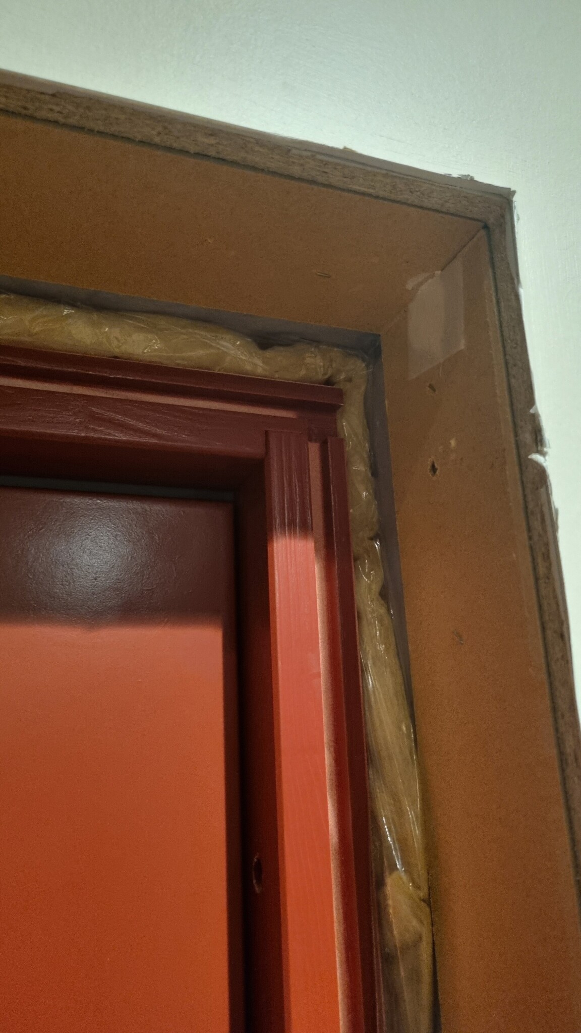

Hej! Jag har bytt ytterdörr idag. Frun ville ha en röd dörr så den vita får flytta på sig, beställde dörr i samma mått för att slippa göra allt för stora ingrepp men den nya karmen har ett fräst spår som bekymrar mig. Jag skulle behöva ett foder som är 45mm tjockt för att täcka spåret. Jag har monterat ett tiotal dörrar förut men alla har haft slät karm. Är detta nån nymodighet jag har missat eller är det ett fabrikationsfel? Är en scandidoor från bygghemma.

Det är ett salningsspår

Okej det var ju inte så kul 🙃framgår inte alls på produktsidan att det ska vara något sådant. Resten av alla fönster och dörrar i huset har bara smygar som sticker ut en 6-7mm utanför väggen och inga foder så jag vill ju få det likadant såklart. Speciellt när vi har ett högt fönster dikt an dörren med den varianten.

Förstår inte problemet du behöver väl ha smygar som täcker väggen som du sedan monterar foder på?

Jag vill få det likadant som allt annat i huset och det blir svårt med det spåret där. Jag vill bara montera smygar mot karmen.

Aha då är jag med, montera smygen som du vill, sedan får du sätta ett foder som täcker salningsspåret i dörrkarmen som lämpligtvis målas i den röda kulören..

Tack, så får det bli!
