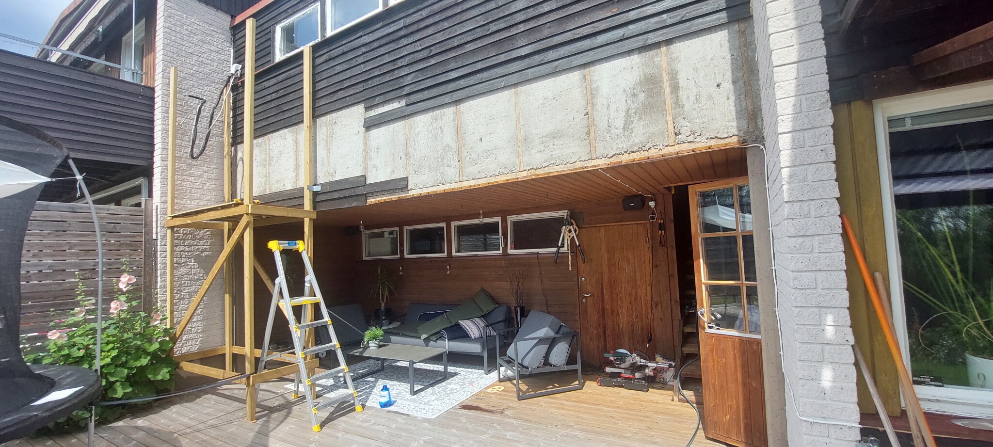

Hejsan! Ska byta panel och hade även ev. tänkt byta isolering, vindskyddsplast och spikläkt.

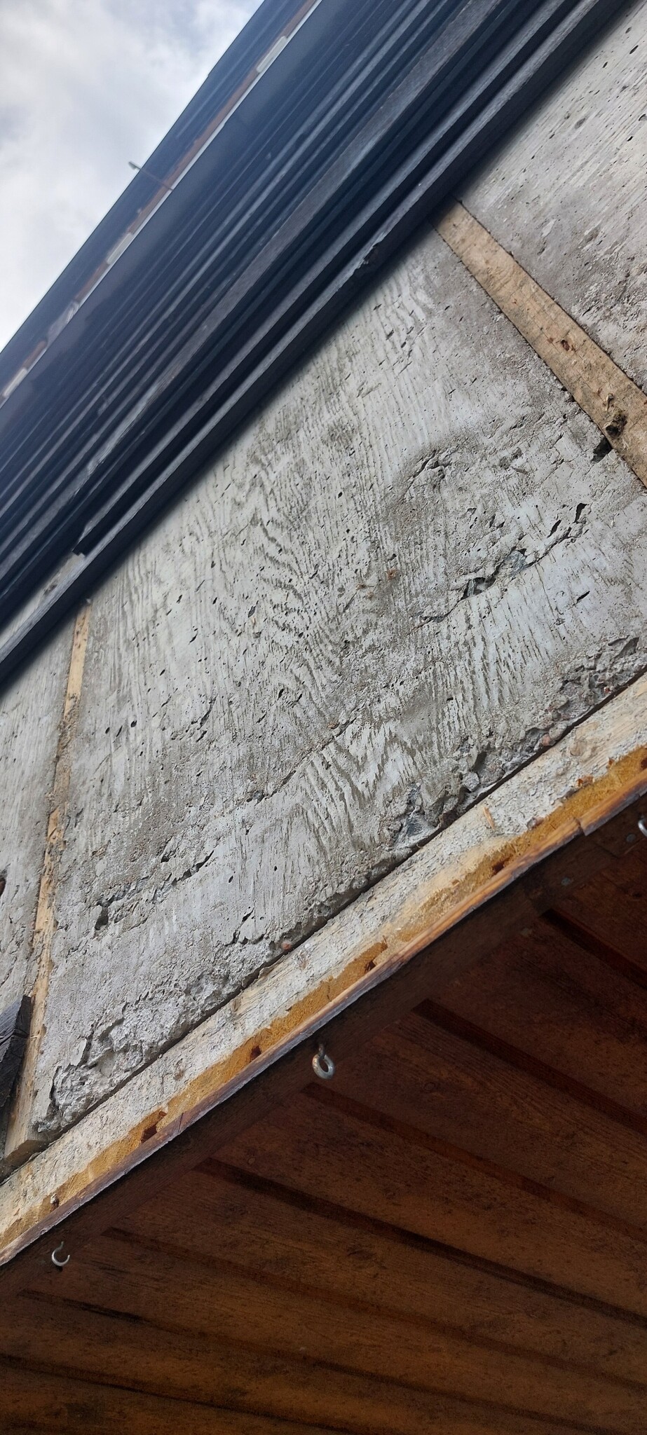

Nu när jag börjat riva den gamla panelen upptäckte jag att det är betong direkt bakom panelen med "spikläkt" ingjuten i betongen. Spikläkten verkar vara i gott skick så det får ju sitta kvar. (Nog inte lätt att få bort heller)
Min undran nu är om det är bäst att endast byta panelen (det har ju trots allt fungerat i 50+ år) eller spika på en luftläkt typ 22 utanpå gamla spikläkten? Det kanske finns en risk att nya panelen (enkelfas) blir tätare än den gamla fjällpanelen så att fukt fastnar mellan betong och panel?

Krångla inte till det. Bara byt panel.
Undvik plastfärg, (särskilt om fasaden är utsatt för mkt slagregn).
