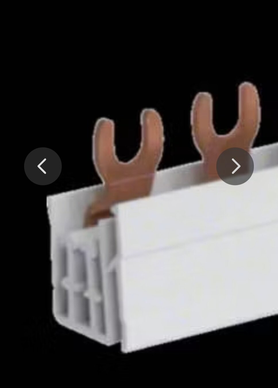

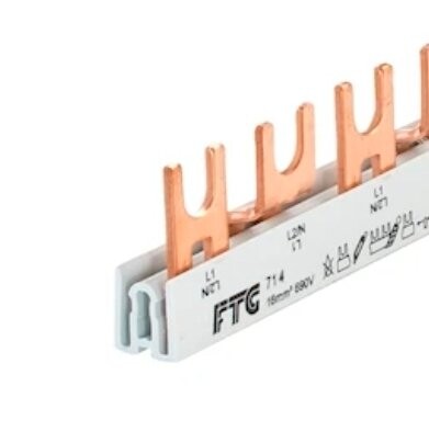

Finns ingen tillverkare utav säkringar som kommer godkänna att en fasskena från annan tillverkare används.
Finns minst två problem med det och det är att vissa använder stift medan andra använder gaffel. Sen ligger hålen ofta på olika djup vilket också ställer till det.

Tycker du dem är identiska ut?
Kopparskena med flera anslutningar och etiketter, märkt "FTG 71-4", använd för elinstallationer.
Vita kabelkanaler med två bruna kabelhållarklämmor inuti, isolerade mot svart bakgrund.
Det handlar inte om vad jag tycker. TS tycker de passar. Tycker du att de är så pass olika att de inte fungerar? Jag förordar ingenting här utan vänder mig bara mot tvärsäkra uttalanden, från Hager...
