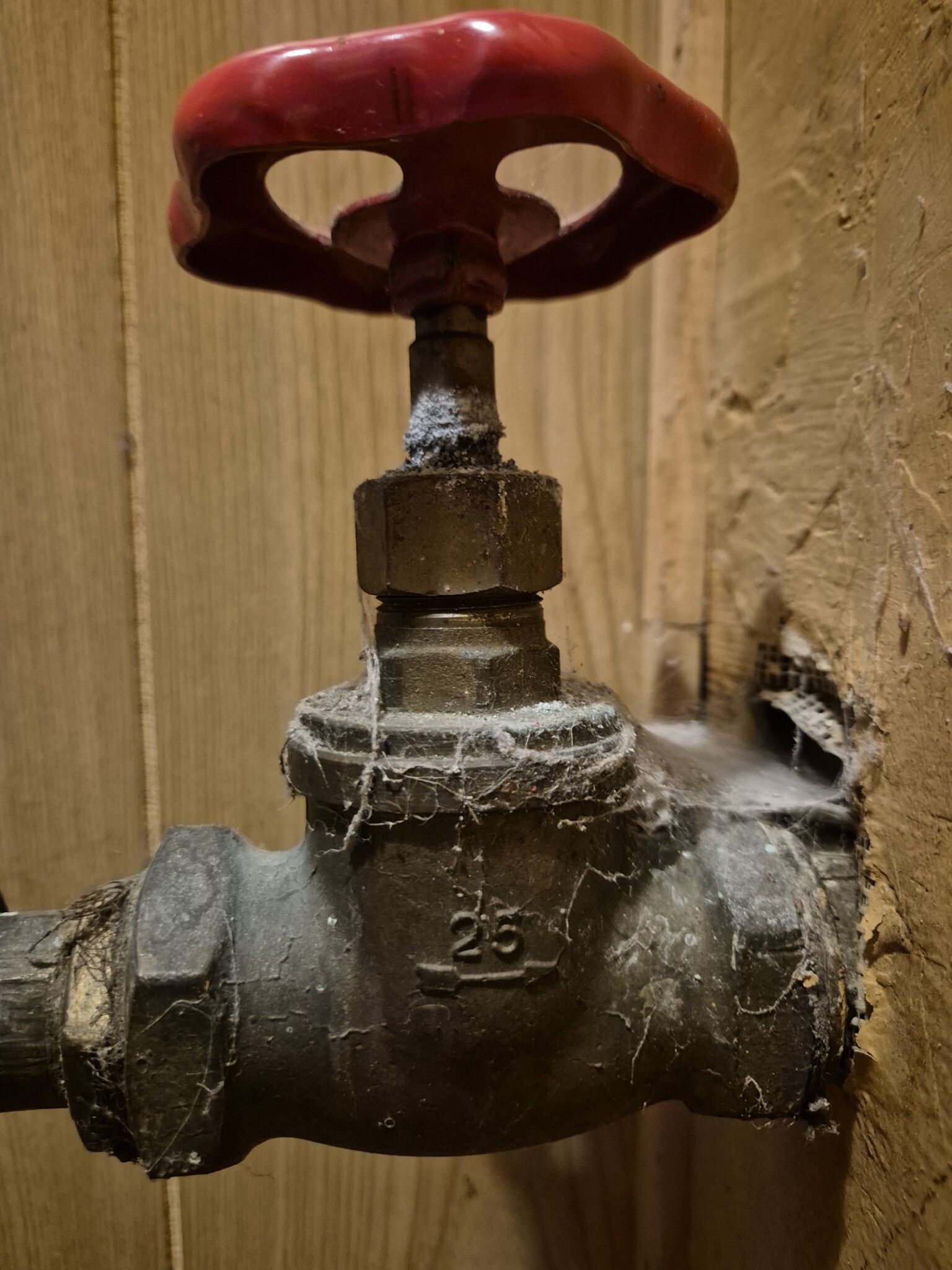

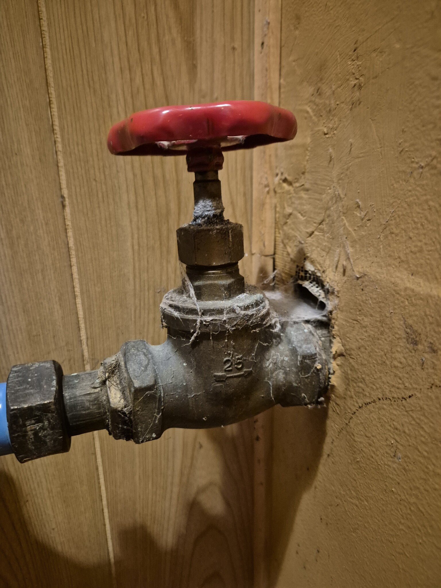

Hej alla rörkunniga!

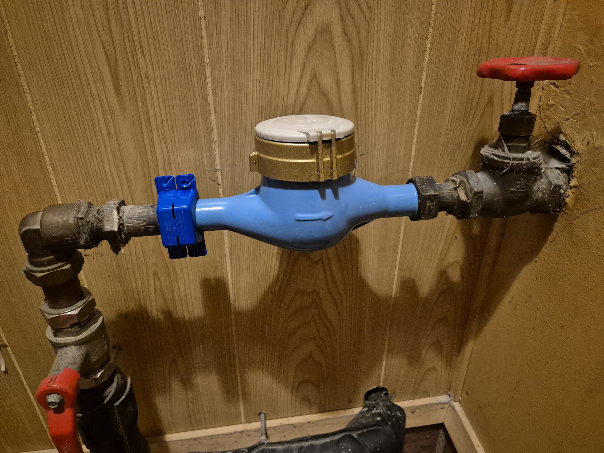

Har en gammal skjutventil efter vattenmätaren som ej går att rubba. Innan vattenmätaren har jag en fullt fungerande kulvetil, så inga problem tt atänga inkommande vatten. Vill byta den trasiga mot en ny ventil, går det att avgöra från bilderna vad jag behöver för rördelar? Antar att jag bör byta den mot en kulventil. Vad är det för kopplingar här egentligen?

Din skjutventil är i dimensionen 25, det står ju på.
Men idag är det krav med vattenmätarkonsol om du har kommunalt vatten.
Investera i en sådan för att få installationen regelrätt!
Är det en sådan här i så fall?
https://www.rinkabyror.se/artikel/kulventil-in-in-25r/
Har också tänkt på det där med vattenmätarkonsol, men kommunen bytte mätaren här för ett par dagar sedan, sades inget om en sådan då! Skiljer det från kommun till kommun?
Ja.

En lite basal fråga kanske, men hur gör man lättast bytet? Det är ju inte så mycket flex i de anslutande delarna. Behöver ju få ut den gamla och dessutom få plats med den nya, som ju behöver ha umgefär samma längd. Bara skruva av och försöka få ut den, mha det flexet som finns? Eller hur går man till väga? Lin och pasta till gängorna sen antar jag.
