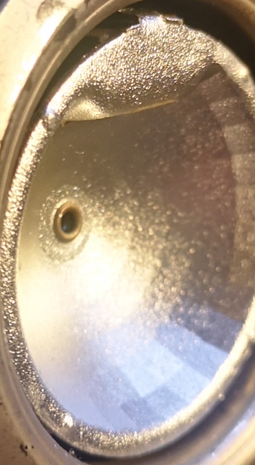

Hos Kjell o company: https://www.kjell.com/se/produkter/...llbehor/hallare/lamphallare-g4-kompakt-p63135
Det är för en G4 lampa, jag gissar att det är det du har, men det finns fler varianter. Kjell har också fler varianter.
men om det går att få isär och byta hållaren i den lampan kanske är en utmaning.
@hempularen visade en variant. Jag har använt en liknande (kanske exakt samma) denna:C calros skrev:
https://www.kjell.com/se/produkter/el-verktyg/belysning/lamptillbehor/hallare/lamphallare-g4-p63721
Ingen aning vilken som är att föredra. Du får väl försöka klura ut vilken du tror passar bäst i din armatur, eller köpa båda och prova.
