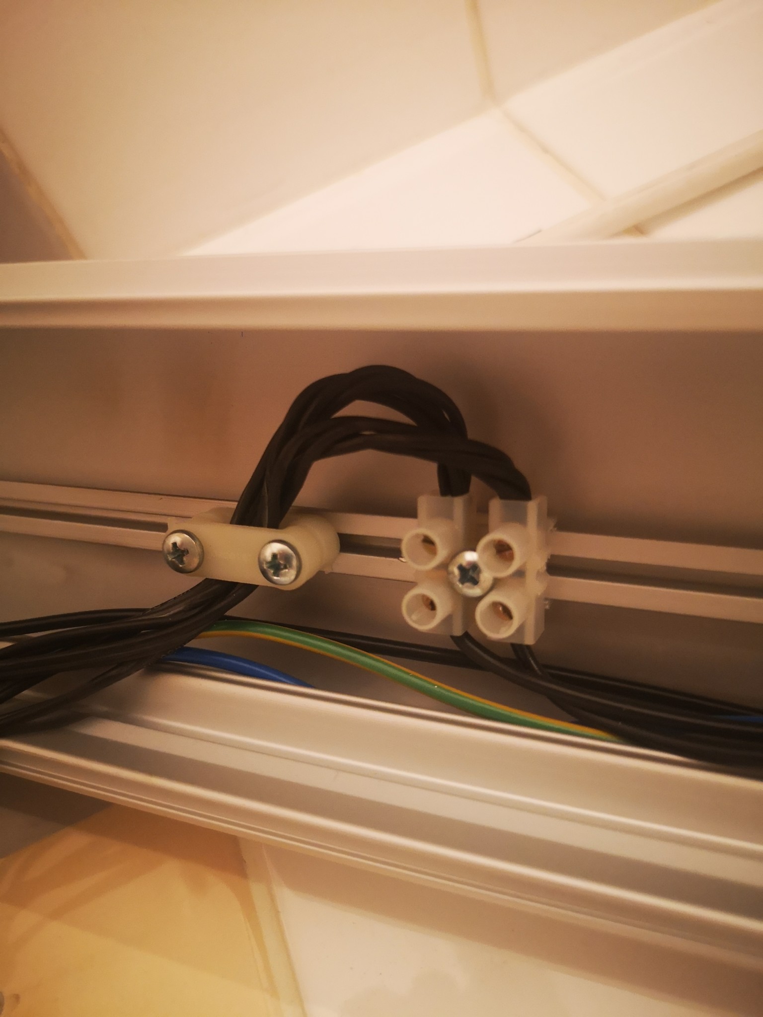

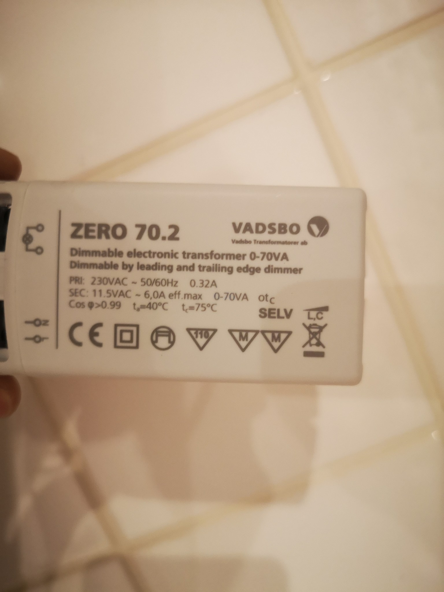

Bilden bild1 är en gammal transformator som jag måste byta ut. Gick till bauhaus och köpte en ny som de på elavdelningen gav mig. (bild2)
Hur ska jag koppla in på nya transformatorn för att få igång allt?

I vilka skruvplintar på sekundärsidan har du anslutit lamporna till?
https://www.vadsbo.net/wp-content/uploads/2019/02/ZERO-70.2-installationsanvisning-a5.pdf

Att pennan ger utslag på resp. lampa säger troligen ingenting. Jag antar att din penna är en indikator för nätspänning (230V)?
I så fall borde den inte ge utslag för de 12V som almporna drivs med. Däremot så har du troligen en (normal) kapacitiv koppling mellan 230V och lamporna genom transformatorn, så att det kan se ut som det finns spänning på lamporna.
Undersök om du har spänning som matar transformatorn. Du behöver då helst mäta med en multimeter på anslutningarna (230V) på matningen till tranformatorn. Annars om du har en penna så mät separat på båda trådarna som matar på L och N. Du bör ha spänning på den ena men inte den andra. Om det ex. är avbrott på neutralleadaren från transformatorn, så går det ingen ström genom transdformatorn, i så fall har du spänning på både L och N, vilket är fel.

testade med multimeter och ström går in i transformatorn och sedan lägre volt ut. Men när jag mäter där själva lampan kopplas in så får jag inget i multimetern, så verkar som den biten inte funkar.
Kopplar jag lampan till annan anordning så funkar det utan problem, så blir nog att byta allt

tänkte mer på om transformatorn funkar och även lamporna, så är nog själva anordningen lampan kopplas in som är trasig. Måste nog byta ut dem, men det är gamla halogenlampor så hittar inget likadantAlfredo skrev:

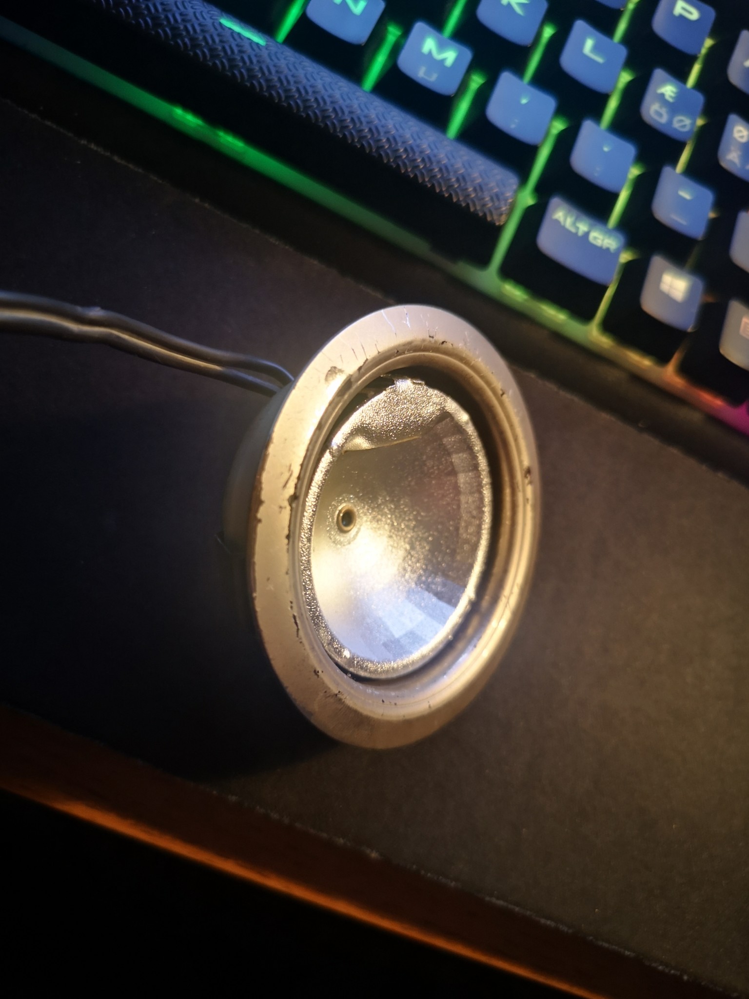

Du tänker på armaturen/lamphållaren? Har du någon bild på dessa? Gick alla fyra sönder samtidigt eller har de dött en efter en? Du borde kunna mäta var spänningen försvinner. Kan du koppla en ljuskälla direkt till transformatorn sekundärsida för att säkerställa att transformatorn levererar som den ska?C calros skrev:

Bifogad bild visar armaturen
Lägger jag lampan rakt in i transformatorn så lyser den inte, men den funkar när jag testar lampan på annat ställe.
