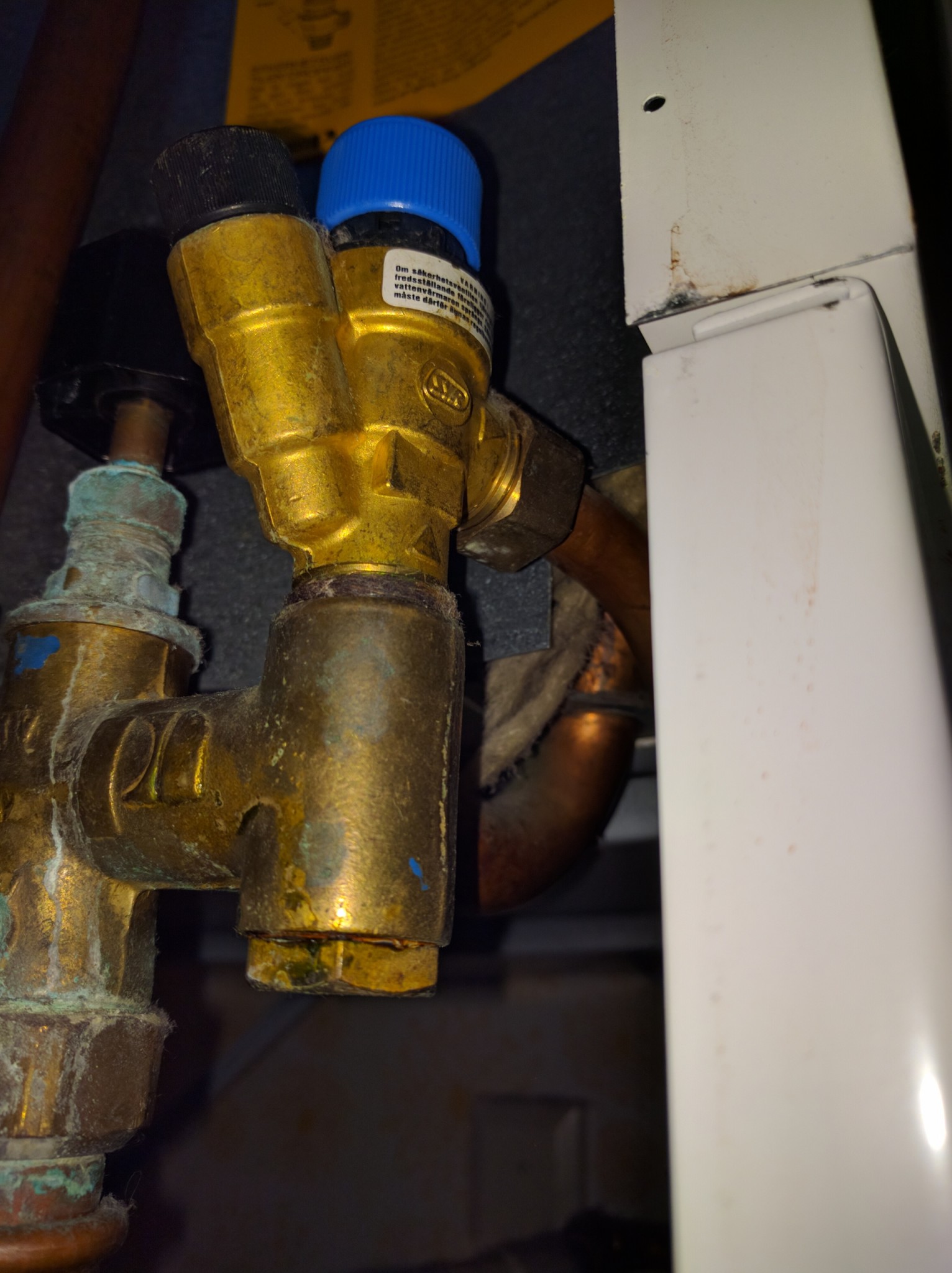

Byte av säkerhetsventil, varmvattenberedare
Har nu testat att släppa på ventilen. Verkar dock inte hjälpa. Har kollat golvbrunnen och det är tydligt att det är här läckaget är.
Såhär låter det vid ventilen, så jag antar att detta bekräftar mina misstankar:
https://youtu.be/g5u1hk0r0k8
Frågan är nu om jag ska ge mig på att byta själv eller låta VVS göra det för 1800:-

Det är inga problem att göra det själv, ta det lugnt och metodiskt bara. Och se till att ha rätt ventil och rätt verktyg hemma innan du börjar. Stänger du dessutom av beredaren kvällen innan så finns det inget varmvatten att bränna sig på om du inte lyckas få det riktigt tom/trycklöst. Lycka till! 👍🏼
Nja, inte rinner det ut många droppar om man stänger inkommande KV, oavsett som VVB är varm eller kall när man byter SÄK om man tappar ur övertrycket på VV i en blandare innan bytet.
Glöm dock inte att stänga blandaren som man tömde ur övertrycket på, så VVB inte får luft bakvägen via blandaren. Då kommer det massor med vatten flödandes med skållningsrisk som följd. I detta fall är ju frågan om beredaren hinner svalna ner till under 49º (skållningsgräns) över en natt?
Borde inte det gå att tvångskyla den genom att spola "varmvatten" med beredaren avstängd, dvs fylla den med nytt kallvatten som sänker temperaturen i beredaren? Är det förresten 50 grader som räknas som gräns för skållningsrisk? Vi har hetvattenslangar med 70 gradigt vatten för att spola golv etc på jobbet, det blir i och för sig rätt varmt om tassarna när man hållit i slangen och spolat en stund 😊
Kommer få hjälp av svärfar att byta, känns bra. Nu är bara frågan var man hittar en sån här ventil?

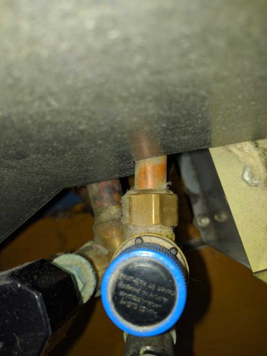

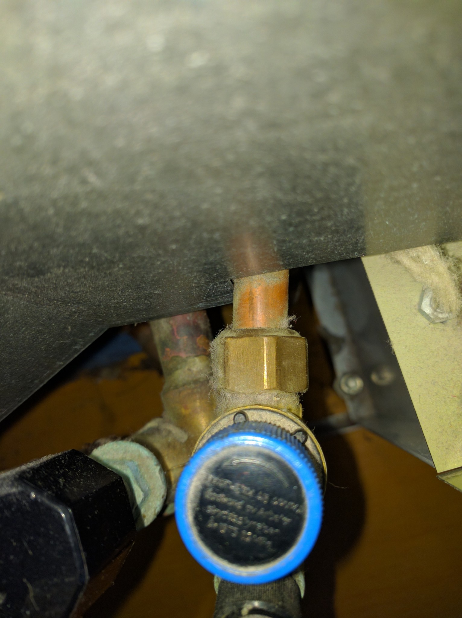

Har hittat en ventil nu. Fanns som tur var en Rinkabybutik i malmö!
Killen där sa att det kan bli lite trixigt med ena röret, att det kanske behöver sågas av för att få loss den gamla.. vad säger experterna här? Har tagit ett par nya bilder:

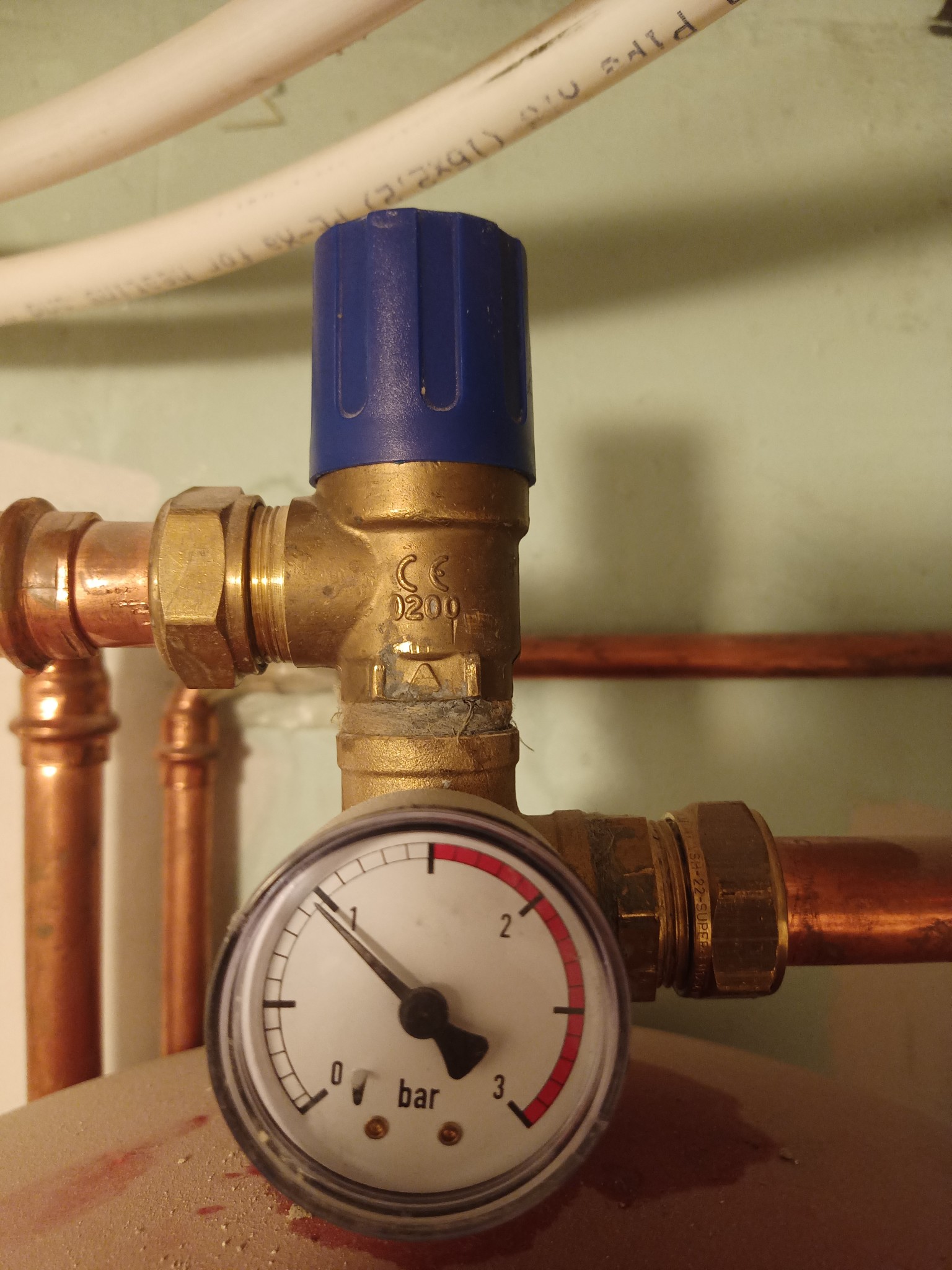

Min började läcka idag när jag tömde den på lite vatten, slutar inte att smårinna är det bara att tömma trycket på expansionskärl , stänga av vp sen gänga av denna till en ny? Eller måste jag stänga av ingående vatten också? Har en fighter 1215
