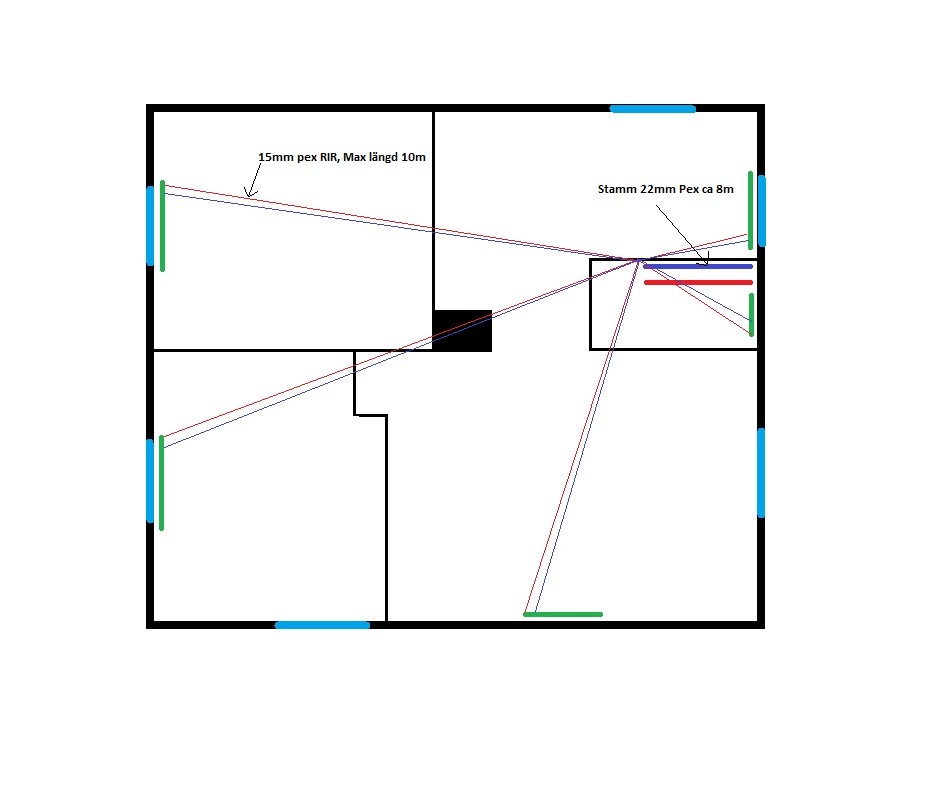

Byte av radiatorer på övervåningen har jag tänkt rätt?
Har som sagt tänkt att byta ut samtliga radiatorer på övervåningen.
Kommer att dra i bjälklaget, ser det ut som jag missat något på min beställning från rinkaby?
Best. nr. Benämning Pris Antal Summa
6021 Purmo Compaktradiator 22-6012 2 032,00 kr/st 4 st 8 128,00 kr
5336 LK Rörböjningsstöd rör i rör 25mm 37,60 kr/st 10 st 376,00 kr
5798 LK tomrör 34x25mm / 50m 522,00 kr/st 1 st 522,00 kr
5859 LK fördelare 2 uttag 112,00 kr/st 2 st 224,00 kr
5860 LK fördelare 3 uttag 141,00 kr/st 2 st 282,00 kr
6017 Purmo Compaktradiator 22-6008 1 499,00 kr/st 1 st 1 499,00 kr
3780 MMA Reglerdel med mellanrör c/c 550mm 124,00 kr/st 5 st 620,00 kr
3782 MMA Fördelare 2-rörs 136,00 kr/st 5 st 680,00 kr
4359 Radiatorkoppling 15RxM22 25,00 kr/st 10 st 250,00 kr
2858 Uponor radiatorkoppling 15x2.5 52,20 kr/st 10 st 522,00 kr
All input är av intresse, tack på förhand!

Jag konverterade mitt hus förra hösten och använde purmo och LK grejor.
Det jag spontant tänker på är:
- Universalrör 16x2,2 till radiatorerna saknas.
- Skyddsrör till dessa saknas. Borde vara 25x20mm. Vet inte vad du skall ha 5798 till.
- Det finns speciella radiatorbockstöd där rören går upp ur golvet mot radiatorn.
- Avstängningsventiler på radiatorn.
- Kopplingar för pex 16x2,2 mot trimventilen och mot fördelaren.
- Avstängningsventiler på fördelarens ingång.
- Koppling mellan stamledning och fördelare.
- Luftning till fördelaren.
- Skåp till fördelaren.
Ja det var taget från min egen installation. Jag gick med 28 mm cu upp till min fördelare. Men jag vet inte hur mycket effekt du skall ha på din ovanvåning.

hejsan!
Vill börja med att tacka för att ni tar er tid att hjälpa mig
jag har tänkt 22mm pex från värmepumpen fram till fördelarna, därav det grova skyddsröret. Efter fördelarna gå med två Pex 15x2,5mm rör till varje radiator. Pex rören köper jag på biltema.
Radiatorbockstöd behövs det? hittar inte de speciella radiatorbockstöd som du nämner. fungerar det inte att bara använda vanligt bockstöd, och gå upp med pex rören till radiatorkopplen?
Jag hade tänkt att sätta avstängningsventiler på fördelarsidan. då slipper man en ful ventil under radiatorkopplet.
Vad tror ni, för de 5 radiatorerna borde väl 22mm pex på stammen och 15mm till radiatorerna fungera?
Återigen tack för all input!

Jag hade nog skippat biltemas rör och ist valt uponor eller LK. Jag föredrar personligen uponor då LK:s s support inte har imponerat på mig. Dimensionerna fungerar säkert. Jag kör fem radiatorer på övervåningen på garaget med 18mm pexrör som matning till fördelaren och det blir varmt så det räcker.

Utan att förorda det ena fabrikatet som bättre än det andra, så skulle jag vilja ge ett generellt råd: håll dig till ett fabrikat. Du vet då att du får ihop det!
Man kan ju sätta avstängningsventiler på fördelaren också. Men personligen så tycker jag att det känns mer rätt att ha ventiler på radiatorsidan. En avstängningsventil som 6606019 är väl rätt "snygg"?
Jag satte avstängningsventiler på fördelaren vid ingångarna.
Radiatorbockstöd har RSK 4814367. De "behövs" ju inte men varför göra det svårare för sig än nödvändigt.
Från radiatorn körde jag:
6733721 Övergångnippel G15xM22
6606019 Avstängning
1870646 LK Radiatorkoppling
Sedan mot fördelaren:
4814373 LK Anslutningskoppling

Dels det och dels att leverantören har ju svårt att uppfylla sina garantier om man blandar.
LK har bra dokumentation på hur man skall koppla alltihopa, både på radiator och på fördelarsidan.
Där hittar man RSK nummer på de delar som man behöver.
På radiatorsidan hittar man kopplingsdetaljerna i Purmo och TP:s sortiment.
Aha, försökte hitta på rinkaby men men, kom på att sigro funkar. Ska efter era tips omvärdera och även köra LK Pex. ska knepa ihop en ny inköpslista nu. ska även återkoppla hur det går med lite bilder, man vill ju "bju igen"
Hej igen!
Planen är nu att använda mig av LKs system. Har gjort en lista. dock dök några frågor upp.
Tror ni 25mm Pex räcker som stam?
Finns det bara presskopplingar till 25mm Pex, hittar inte AX25 x G20.
Vad har jag missat?[TABLE="class: normal, width: 727"]
