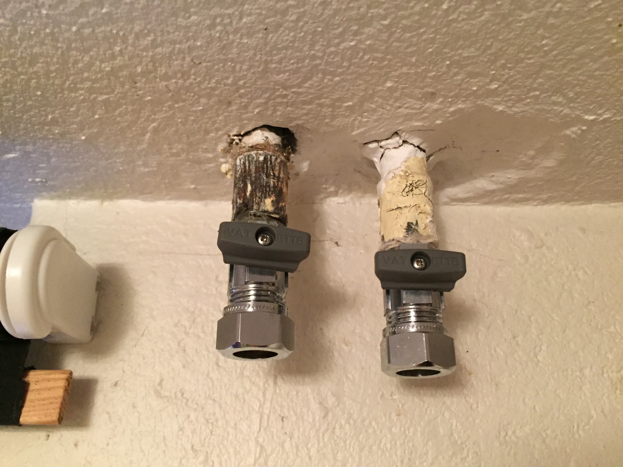

Jaha, idag var det dags att se om detta var möjligt för mig! Det var det inte...
Jag började med att stänga av cirk.pumpen, stänga alla termostater på ovanvåningen och tömma ur vattnet vid expansionskärlet. Sen lossade jag lite på returventilens hatt på radiatorn för att släppa ut vatten. Jag hade riggat en slang med en tratt för att leda ned vattnet i en golvbrunn. Det rann på ganska bra, speciellt när jag lossade muttern under termostatventilen. Jag lät det rinna och gurgla ett bra tag, tills det bara var lite dropp kvar.
Nu var tilloppsröret frånkopplat från radiatorn och jag tog mina rörtänger. Satte den stora på muffen och den lilla på röret och försökte vrida isär...inte en chans. Det sitter som berget. Nu är jag inte jättevan med rörtänger, och min styrka är starkt begränsad pga ohälsa, så det kan klart vara handhavandefel som gör att jag inte lyckades.

Kan sitta som svin dessa gamla linade rördelar och risken är att de börjar läcka även om du inte tror dig rubbat dem. Du kan testa att dra åt lite först och sedan försöka lossa. Ibland släpper det med den metoden.
Nu är jag riktigt glad! Först och främst för att jag har hittat en kanonbra och lokal röris, och sen för att kulventilerna nu sitter på plats!
Rörisen ringde upp efter någon timme, och sa att han kunde svänga förbi på väg hem. Runt kl fem ringde det på dörren och rörisen med en kollega klev in. Jag hade förberett allt; som sagt var systemet tomt, jag hade rensat rummen för åtkomst och lossat allt mot raddarna så rören endast satt fast i muffarna vid taket. Efter en kvart var rören borta och kulventilerna på plats i alla tre rummen!!
Jag kikade när killarna gängade loss rören och såg att de använde samma teknik som jag. Med tanke på hur mycket de fick ta i så fick jag ett tydligt kvitto på att jag aldrig hade lyckats själv...jag är helt enkelt inte tillräckligt stark.
En sak fixade jag dock själv. Avluftningsventilen på radiatorn i gillestugan (som inte berörs av radiatorbytena) har någon tidigare fyllt med färg så avlyftningsnyckeln inte gick in. När systemet ändå var tömt passade jag på att ta ventilen från en av raddarna som ska bort och bytte den i gillestugan. Lite lin och pasta och det verkar som att det blev tätt och fint.
Jag har nu återfyllt systemet och luftat det en första gång. BV-pumpen varnade för högtrycksvakt, men det nollades av att jag stängde av och satte på pumpen efter att systemet fyllts upp. Jag har känt runt kulventilerna och avluftningen, och allt verkar tätt.

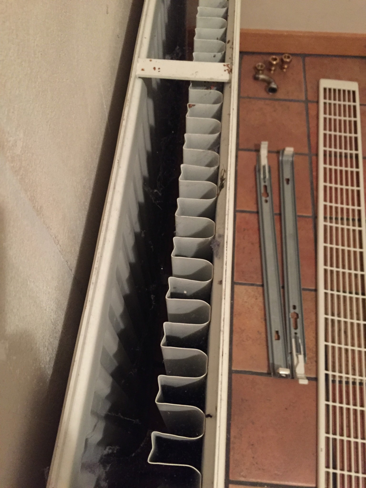

Nu har nästa fråga dykt upp. De två större raddarna har konvektorplåtar mellan panelerna, men de sitter på den ena panelen medan den andra saknar. Spelar det någon roll hur jag vänder radiatorn? Konvektorplåten in mot väggen, eller ut mot rummet så att säga, som på bilden nedan?
Det spelar ingen större roll hur sätter dom i förhållande till plåten. Gör på det enklaste sättet! Värmekomfortmässigt skall elemementet helst ligga platt på golvet, men det har vissa uppenbara nackdelar. I hus med termosifonisk värmecirkulation är källarelementen placerade mycket högt. Inte för att det var komfortmässigt klokt, utan för att de måste monteras högre än pannan.

Vi snackar ju detaljer på marginalen här antar jag. Jag lär ju inte märka någon skillnad i effekt om radiatorn sitter 10 cm eller 20 cm från golvet, eller om konvektorplåtarna sitter in mot väggen eller ut mot rummet...men jag tycker att det är rätt kul att grotta ned mig i detaljer och förstå teorin bakom varför man gör saker på ett visst sätt.
