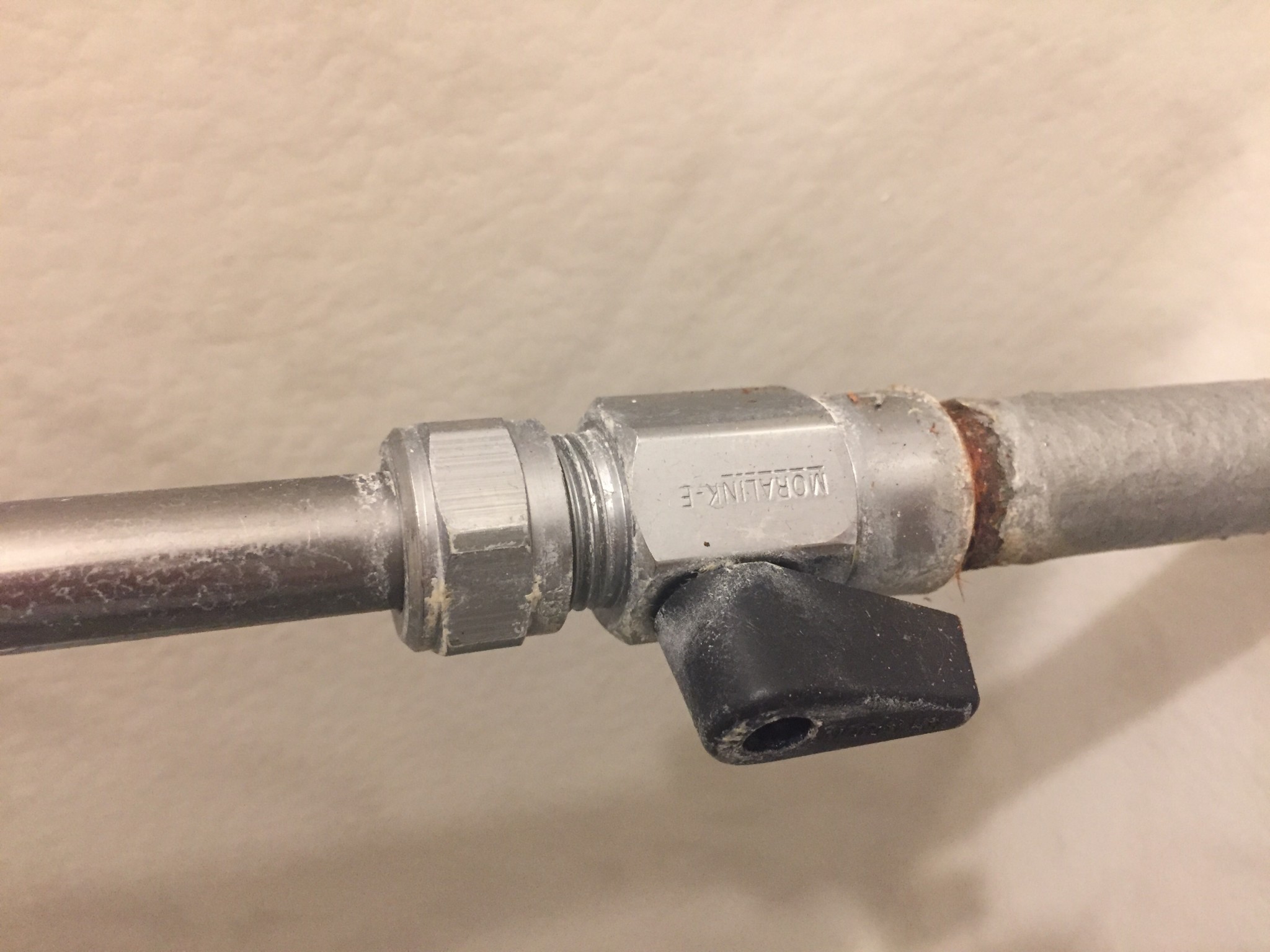

Lovar att lägga upp bilder, men det är avgörande för mig ifall systemet mår dåligt av att vara tömt under en period eller inte. Om så är fallet kommer jag inte kunna göra något av jobbet själv, eftersom det kommer ta ett tag, och då är det rätt ointressant vilka kopplingar och grejer som behövs. Då får röris göra allt, inklusive fixa rätt prylar.
Det känns ju som en rätt smart grej! Med sådana blir det ju också enklare att byta till ännu större raddar ifall de jag fått tag i nu visar sig vara lite för små.Demmpa skrev:
På en eller två veckor borde jag ha fixat bytet...men jag gillar idén med minikulventiler och att jag får klämringskoppling.
Jag ska ordna bilder, för jag kommer behöva hjälp med hur jag ska få till rördragningen, men det kan ta några dagar...sjösättning av båt och studentfirande stundar den närmaste tiden.

Det är väl att fylla på med nytt syresatt vatten som orsakar rost. Försök att ta ett rör i taget och sätta dit minikulventiler utan att tappa ur så mycket vatten. Stäng alla termostater på alla element så tar sig inte vattnet ut ur radiatorerna.
Protte
Protte
Bara att hyra en elektrisk rörfrysningsmaskin för att slippa tömma systemet. Hyrde själv en sist på hyreslandslaget för 250:-
Prova ring runt till dom olika maskinuthyresfirmorna om dom har en sådan hemma.
