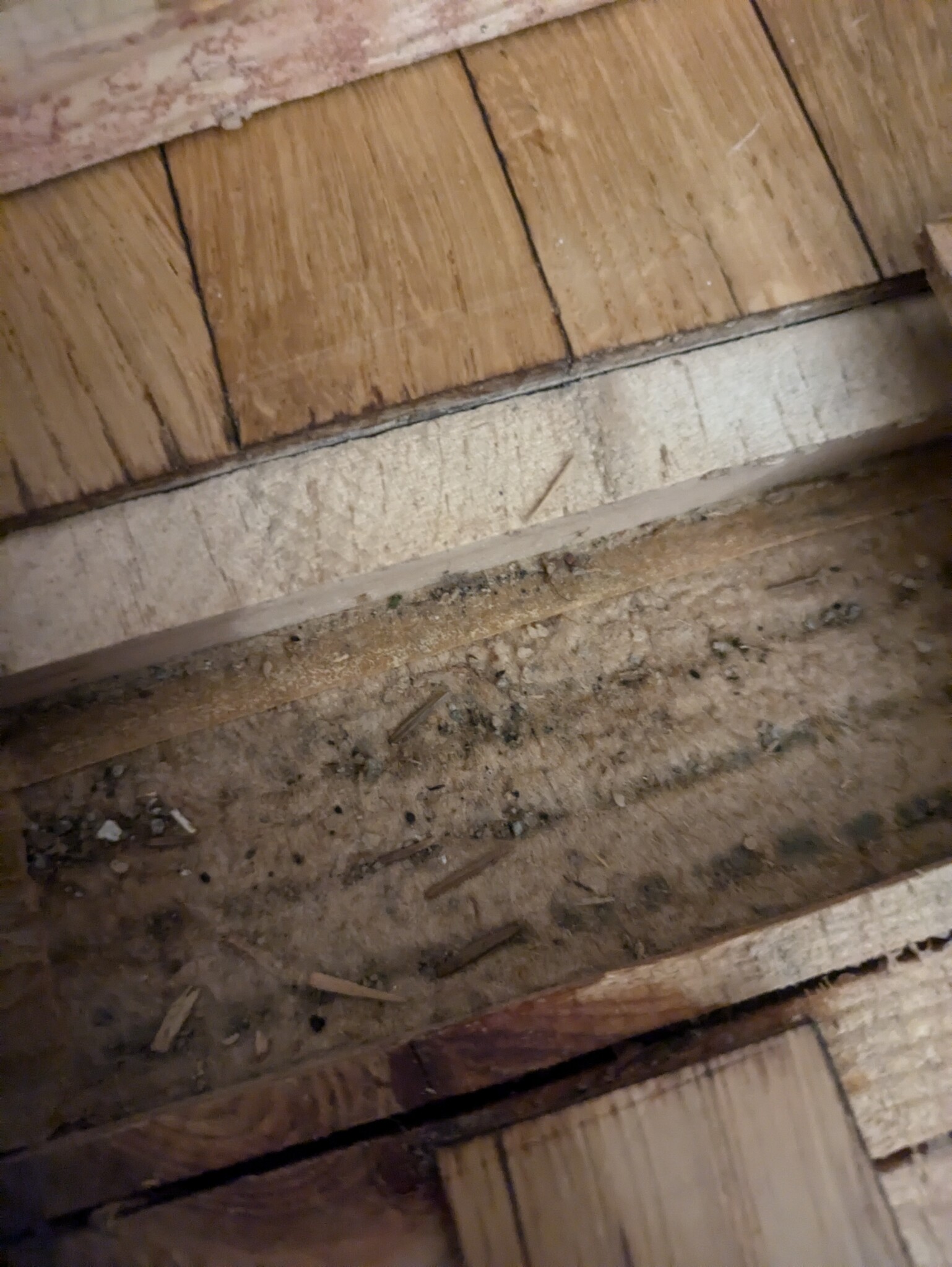

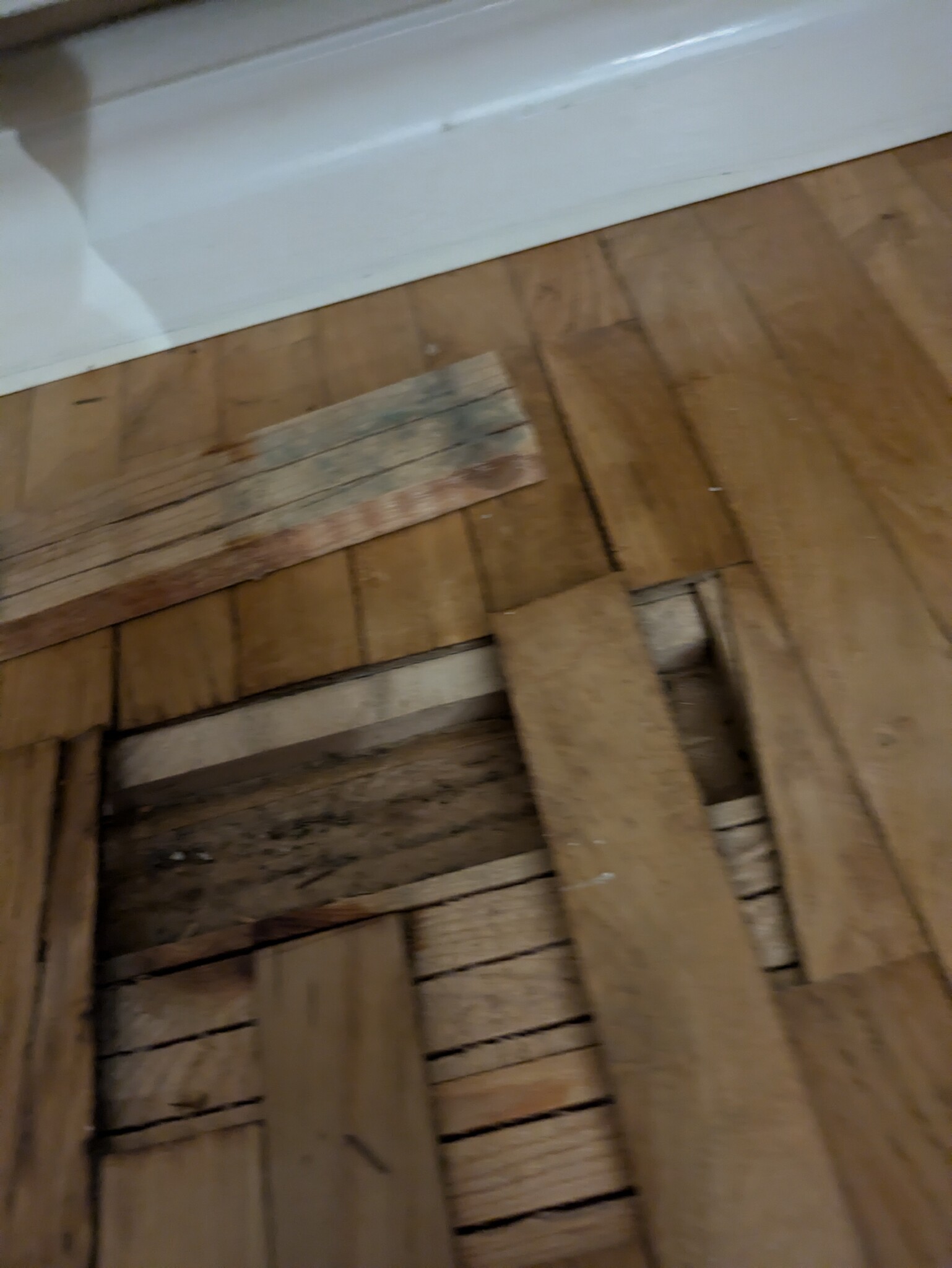

Rev upp en gammal fuktskada för att ta reda på hur det såg ut. Verkar vara någon gammaldags underlagsfoam och undergolv i stavar innan själva parketten.
Hur går jag tillväga för att ersätta det med modern lamellparkett?
Ångspärr, golvspånskiva och sedan lamellparkett?
Radhus 60-tal med betongbjälklag och krypgrund.

På 60-talet hade man vanligen lamellparkettgolv som består av åtminstone 3 lager där träet går i olika riktningar. Överst ett lager med ek t.ex. 4 mm tjockt och sen minst 2 lager med furu eller gran. Total tjocklek antingen kring 15 mm, som dagens lamellparkettgolv, eller kring 25 mm. I det senare fallet är parkettgolvet självbärande och kan ligga på ojämnt underlag, t.ex. direkt på reglar.
De ljusa bitarna som går i ungefär höger-vänster-riktning är i så fall lager 2 uppifrån räknat. Det du kallar undergolv i stavar är nog en del av lamellparkettgolvet.
Vad är total höjd innan du är nere på betongen?
Det har betydelse för hur mycket du bör bygga upp under ett nytt lamellparkettgolv.
