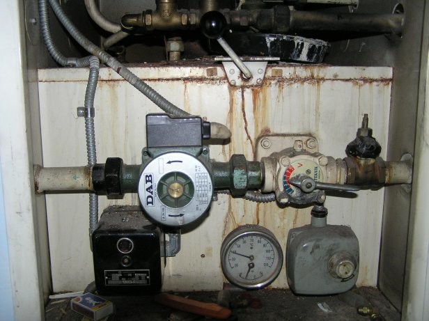

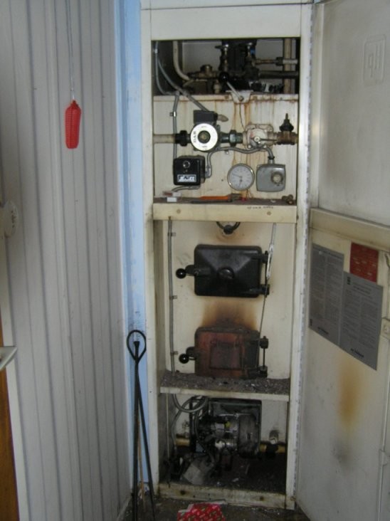

gamla panna har gjort sitt, körde den i 1,5 år (med olja) utan att bry mig, fick inte med några som helst bruksanvisningar. Man kunde köra ved i den men jag fick lägga ner det innan grannarna blev tokiga, det var rena fyrverkeriet (fontän) från skorstenen. Man kunde bara slänga in 30cm klabbor i den.
Cirkulationspumpen lät som en spinnhjul på bingolotto, kranar läckte eller var trasiga, oljebrännan var ditsatt på en höft, kablar hängde överallt.
Förra ägaren hade tapetserat och målat "pannrummet", samt det var en plastmatta i rummet. ojojoj... hörde jag när sotarn kom....
Inbyggd panna, vojne vojne....

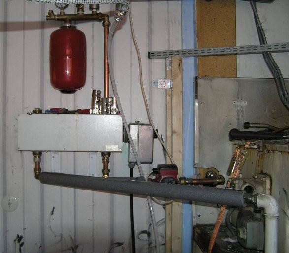

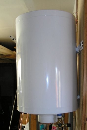

Installerade en elpanna sålänge samt en VVB. Det lär ta en tid innan man har bytt ut till den nya pannan, eftersom vi skall ju först bygga en mer provisorisk dusch och tvättrum där oljetanken står nu, som skall sågas ner till helgen.
elpanna köptes för några år sen mest för golvvärmens skull på
Elpannor / Vatten / Golvvärme / Produkter / Välkommen till Lego Elektronik AB - Lego Elektronik AB - Alternativ Energi
VVB på www.harald-nyborg.se men de har bytt ut sin vvb sortiment så den fick jag till ett riktigt bra pris.
