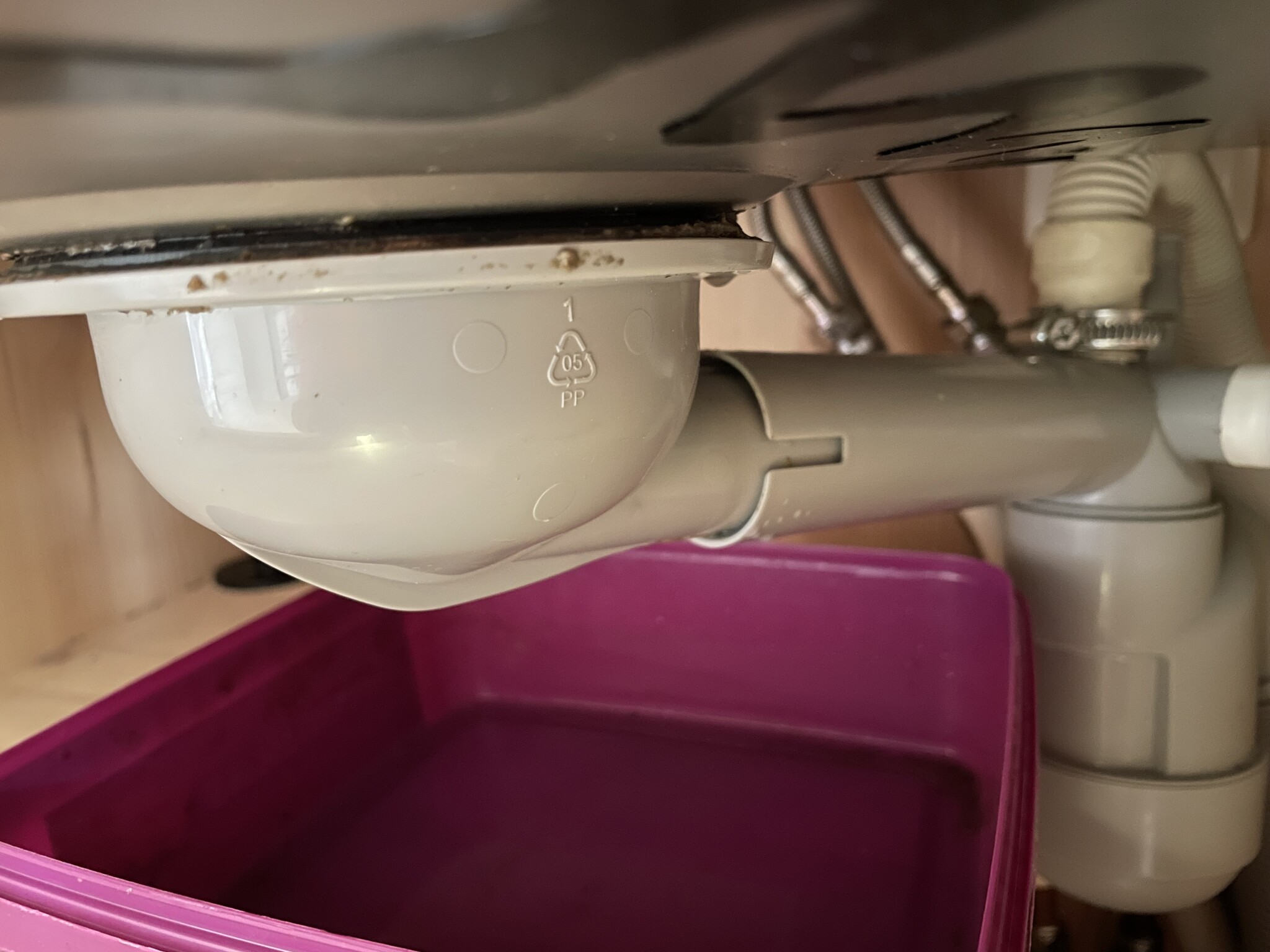

Jag upptäckte att kopplingarna under diskhon läcker och det verkar vara packningen som behövs bytas. Men två rördelar är inträdda i varandra vilket gör det omöjligt att skruva ut delen där packningen sitter. Det finns ganska mycket utrymme att dra isär rördelarna men inte tillräckligt för att jag ska kunna få isär dom.
Uppsamlingsskål under vattenläckage, avloppsrör, vasken, hink, köksskåp, förebyggande läckageskydd.
Jag vill ju inte behöva montera bort hela diskmaskinkopplingen.
Hur gör jag detta på enklast sätt?

Själva koppen under diskhon, lossar du med en skruv på ovansidan. Mitt i silen. Det räcker kanske att dra åt den för att det ska sluta läcka.

Grymt! Tack så mycket. Problemet löst! 👏
