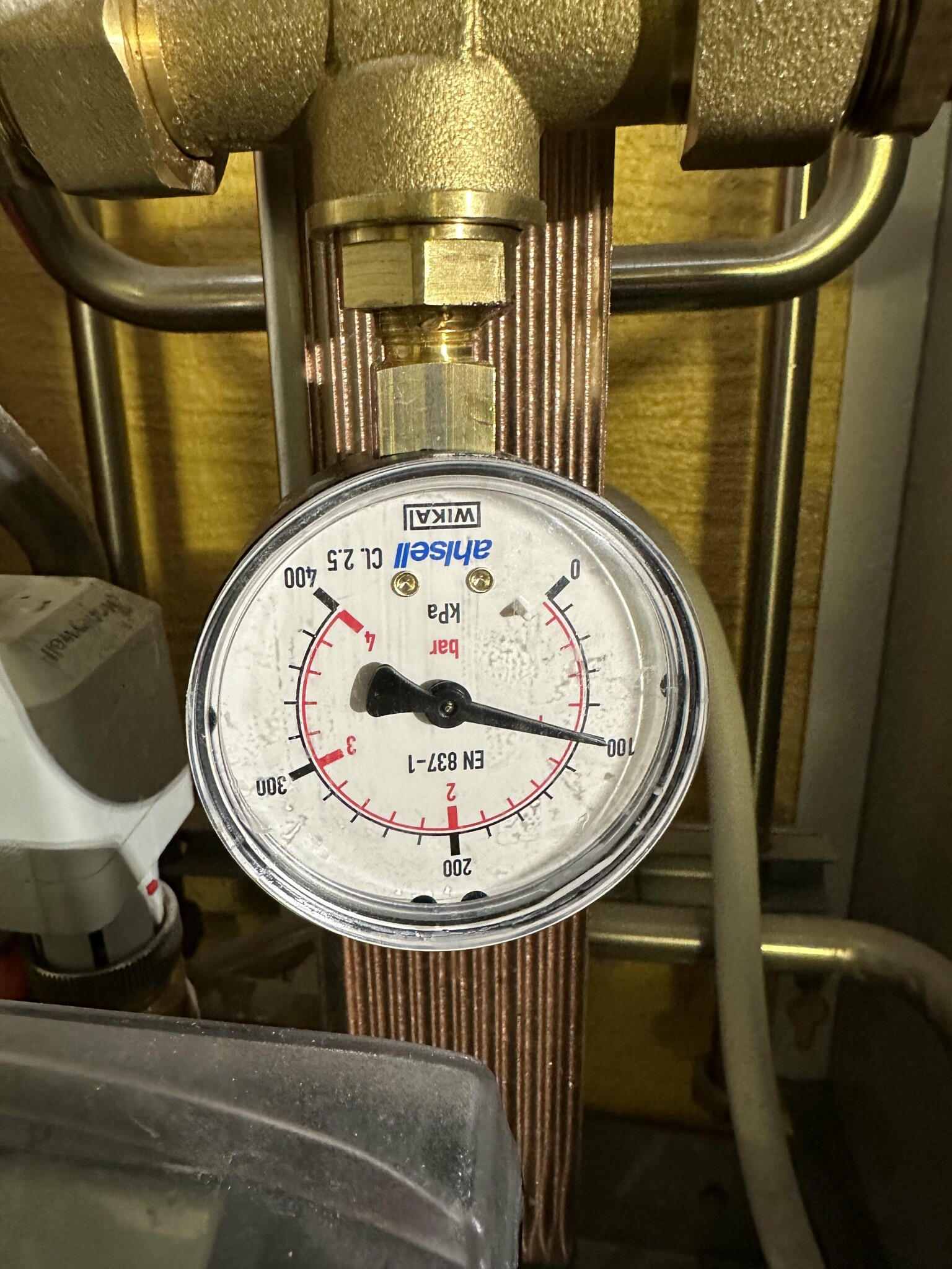

Av en händelse fick jag för mig att kolla igenom värmesystemet inför vintern, och lufta elementen.
Insåg ganska snabbt att manometern ser väldigt sliten ut. Testade fylla på systemet men inget hände på manometer, däremot verkar säkerhetsventilens fungera… :)
Tänkte därmed att det är ett ypperligt tillfälle att byta denna, och det borde väl inte vara allt för svårt.

Eftersom manometern sitter på sekundärsidan/radiatorkretsen så räcker det med att göra cirkulationspumpen spänningslös (ta ur anslutningskontakten på cirkulationspumpen) samt stänga framledningsventilen och returventilen på radiatorkretsen, (de två ventilerna längst till höger).

Hittar inte exakt likadan manometer,
Men denna har samma spec förutom 63mm istället för 50mm vilket borde få plats
https://rorfokus.se/produkt/tryckmatare-2040-63-mm-0-4barabs-hus-g-1-4-anslutning-ned/
Tror du det fungerar?
Återkopplar efter ett byte, tur man hade grovdammsugaren redo, för det var en del vatten som rann.
i övrigt odramatiskt byte.
Kopplade ur pumpen, stängde kranarna och började skruva lös manometer.
Sipprade rätt bra med vatten så tog grovdammsugarn medan jag skruvade lös den,
Bytte till en snarlik modell, dock uppochner och lite större.

den gamla manometern var fylld av skit/kalk, men framförallt verkade det som om det läckt lite.

Jag köpte
Det var på håret att den gick att montera, den krockade lite med Stockholm exergis doa som sitter precis under. Så hade jag gjort om det hade jag hittat en på Max 50mm för att få det enklare
Men utöver att man får läsa uppochner så har den fungerat bra :-)

det gick precis att montera, skrapade i lite första varvet men därefter gick den fritt. Behövde inte göra några anpassningar.
