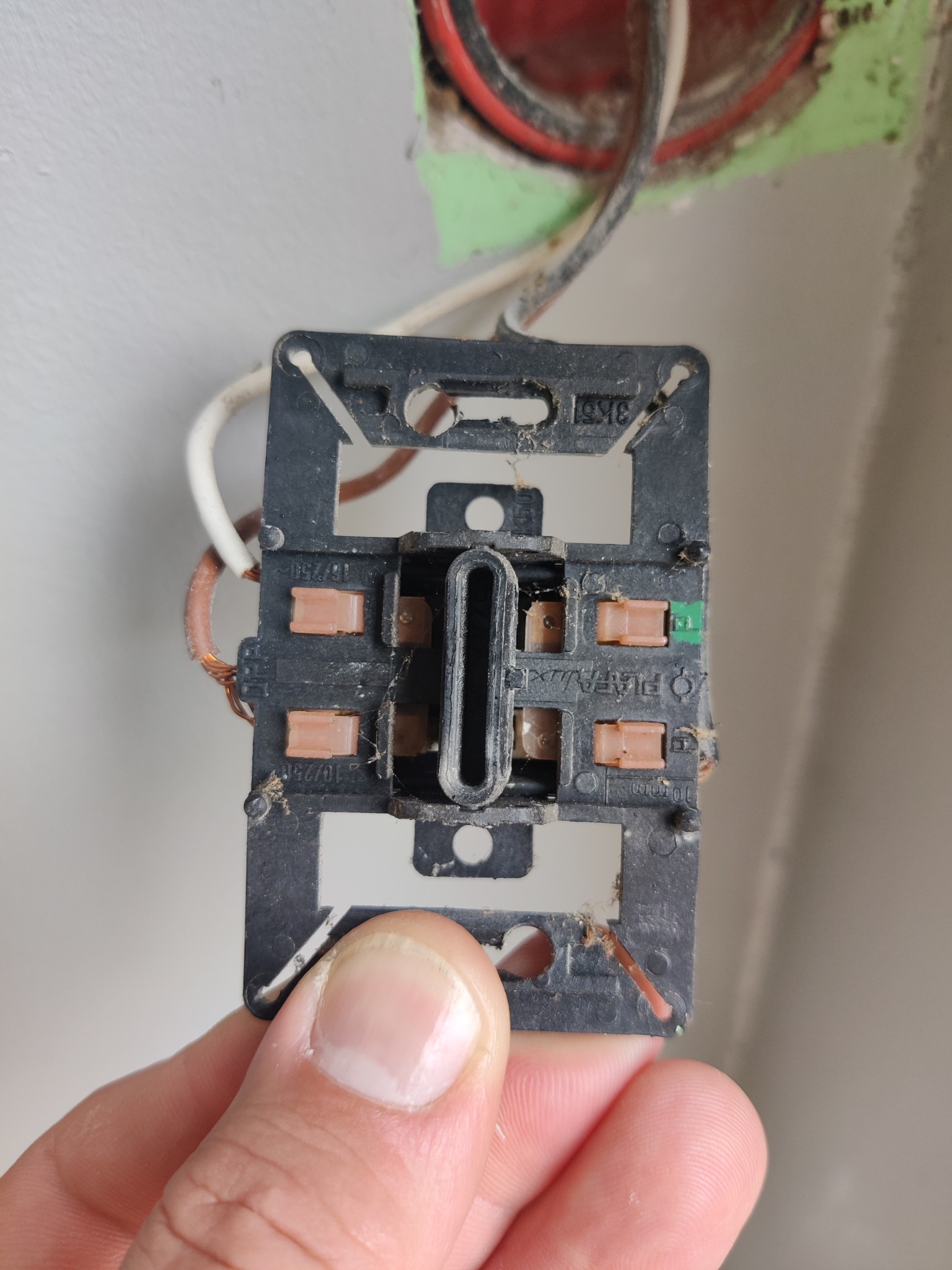

Hej. Nu ska mokarn byta lysknapp i garaget. Behöver lite kunnig hjälp med vilken sladd som ska vart.
Det går att tända vid ena brytaren och släcka med den andra i garaget. Hur ska jag koppla på den nya?:dizzy:
  • Hand håller en öppen eluttag utan front, visar trådar och installation mot en vit vägg.

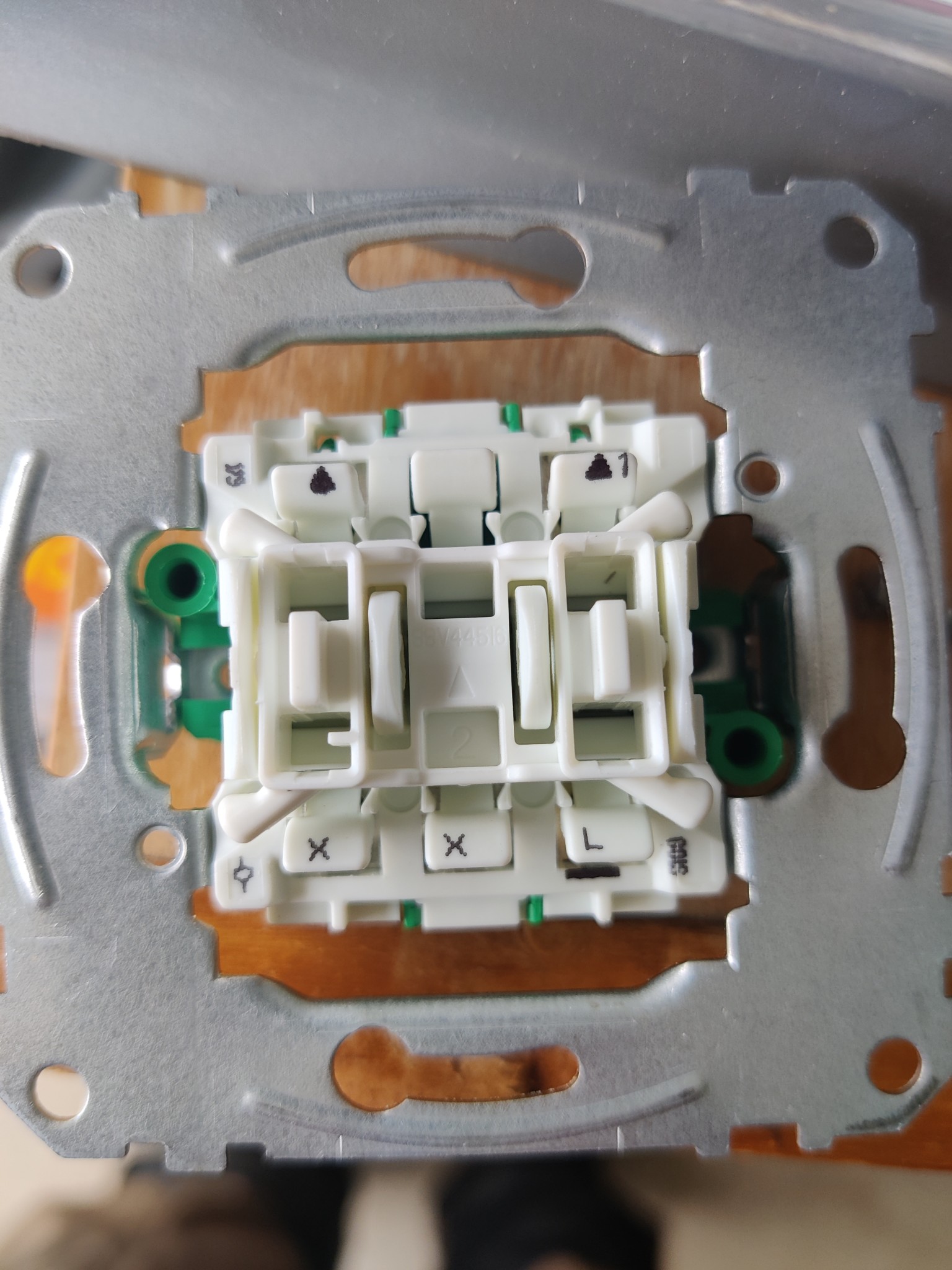

  • Närbild av en omonterad elektrisk vägguttag mekanism utan frontplatta.

Och det är vit och brun till vänster och svart kabel till höger sett på bilden.
Den tåt som sitter på "P" i den gamla brytaren ska sitta på "L" i den nya, de andra två ska sitta på varsin "pil-ut". Vilken som hamnar var spelar ingen roll för funktionen, men det påverkar vilken knapp som står "upp" resp "ner" vid "tänt" resp "släckt".
Se till att ändarna är prydligt skalade, pushinplintar är lite pjoltiga med det.
"X" lämnas tomma; de är inte anslutna till något inne i brytaren.

Så den svarta ska sitta på L i den nya och dem andra i varsin pil? Görlåt
Så om jag förstår helt 100 nu, den svarta ska sitta i L på den nya? Och vit i brun i varsin pil?
om
Japp.
