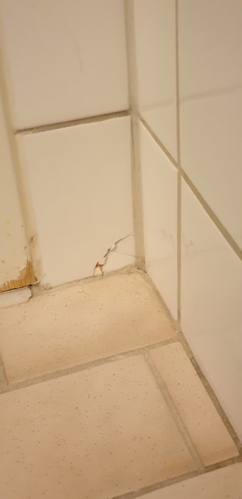

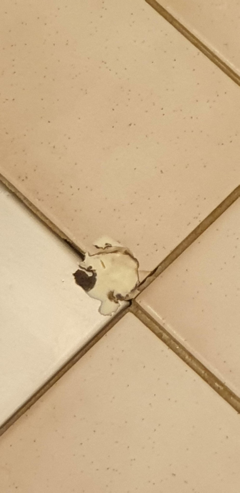

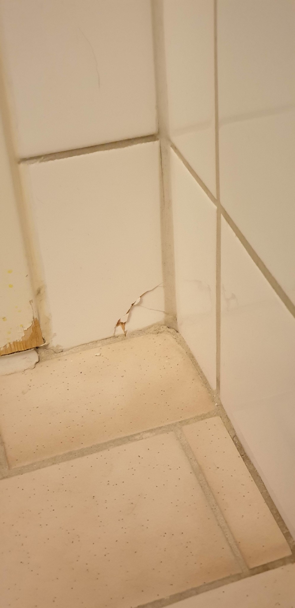

Behöver byta en klinkerplatta nära golvbrunnen och en kakelplatta på väggen närmast golvet, se bif bilder.
Är det något man ger sig på själv eller anlitar man hantverkare? Jag misstänker inte skador i fuktskiktet.

Vet du vad det är för sorts tätskikt?
Det är ju vanligt att tätskiktet blir skadat när man tar bort kakel/klinker och då måste det lappas exakt efter tillverkarens instruktion. Rollade tätskikt går inte att lappa utan där måste man totalrenovera.
Ok tack. Klinker plattan är i duschrummet så det låter vi vara. Kakelplattan är i badrummet men inte i duschutrymmet så där kanske man kan byta om det inte går att laga.BirgitS skrev:

Enligt försäkringsvillkor och branschregler ska det ju vara tätskikt på alla väggar i ett rum med badkar och/eller dusch. T.o.m. på en toalett ska det vara tätskikt 5-10 upp på samtliga väggar för det ska inte finnas någon chans för vatten på golvet att söka sig in i en vägg.
