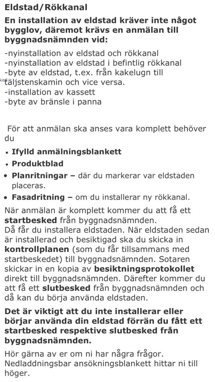

Är det stor skillnad, om någon, rent effektmässigt? Det här med verkningsgrader, kW osv har jag ingen som helst koll på så det hade varit tacksamt om någon mer utbildad kunde ge mig en lektion :)
Samt, behöver man göra en bygganmälan vid byte av kamin? Den nya ska bara byta plats med den gamla.

Om du går in på din kommuns hemsida och söker efter tex "eldstad" eller "rökrör" så borde du få svar.
På vår kommuns hemsida står följande
Edit: eftersom du byter från öppen spis med insats till en kamin så får jag det till att det behövs bygganmälan. För att vara helt säker så ringer du till din kommuns bygglovsavdelning och frågar.
http://www.ronneby.se/sv/bygga-bo-miljo/bygglov-och-andra-lov/bygganmalan/
http://www.karlshamn.se/Global/Karlshamn/Blanketter/Bygg_och_hem/Anmälan%20om%20installation%20eldstad%20och%20rökkanal.pdf
http://www.olofstrom.se/System/FileArchive/97/File_33662.pdf Sida 22
http://www.karlskrona.se/sv/Bostad--miljo/Bygga/Bygganmalan-och-tillsyn/Eldstad-och-rokkanal/
