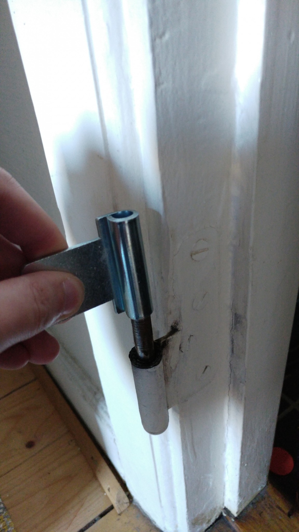

Har en innerdörr som tyvärr måste bytas. Köpte en ny och fick med mellangångjärn. Men får inte på mellangångjärnen på de gamla. Ser ut att sitta i rätt höjd men det är för smalt innermått. Tänkte att ok då är de bara en storlek för smala men när jag söker efter det verkar det bara vara en standard storlek och ser heller ingen som har samma problem... Haha blir verkligen inte klok på det här.
Det är inte mycket för smalt men det är definitivt för smalt för att gå på.

Är det inte bara så att det är en massa "skit" på tappen? Jag skulle prova och gno lite på tappen med en smärgelduk.
Nja tror tyvärr inte det räcker är nog 1-2mm. för smalt, försökt hamra på den för att se om de skulle ge vika då den bara ser tillbockad ut men icke.

Pröva att borra/brotscha upp den nyinförskaffade delen 1 millimeter?
