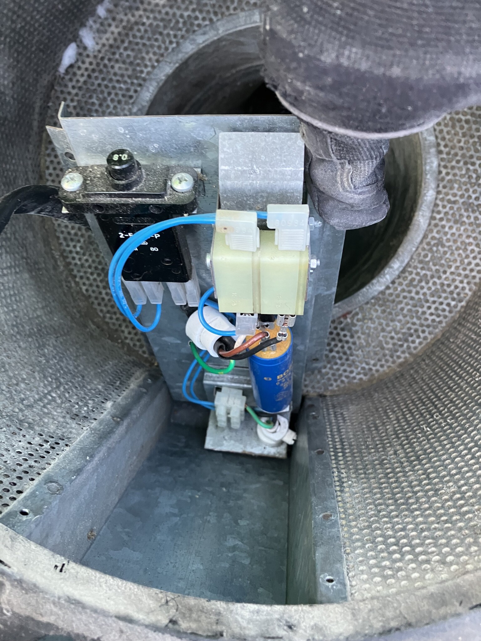

Jag gjorde detta byte idag och har några lärdomar. Hade inte lagren börjat leva rövare ibland hade jag nog inte bytt.
Tätningslist, skruvar och genomföring som följer med tillför inte mycket värde. Vet inte om fläktkåpan med sin stos finns att köpa lös, då det finns fästhakar som inte används så antar jag att den är menad för något annat.
Instruktionen är en dåligt kopierad historia som angav att man ska kapa kabeln vid gamla fläktmotorn, dra ut den och koppla till nya lådan, vilket i mitt fall skulle lämna en kondensator och bruten säkerhetsbrytare kvar. Det hade alltså inte fungerat.
Gångjärn och lås sitter med blindnit, de på gångjärnet kan borras ur men på låset är vinkelslipen din vän.
Sätt igen de fem hålen med nya blindnitar till exempel.
Lossa täckplåten på insidan med fyra philipsskruvar. Ta bort kondensator och säkerhetsbrytare som sitter bakom.
Borra hål för genomföring i det utrymmet. Försök att undvika de plåtvinklar som blir kvar på täckplåten.
Använd egen P-list som sätts strax innanför rundningen på nedre delen. Sätt tex svart tjep över hålen ner i ellådan först.
Skruva bort kåpan med de fyra skruvarna på backen innan för att komma åt att skruva fast stosen sedan.
Använd kabeln som kommer med fläkten, klipp endast av stickkontakten.
Lägg kåpan ovanför underdelen och för kabeln in, använd sockerbiten på inre täckplåten för ansluta kabeln.
Självborrande svarta skruvar med tätningsbricka är bättre att använda än de medföljande.
Tyvärr så har jag ett 100Hz brum som är väldigt tydligt på övervåningen, antar att det är tyristorstyrning i Huskvarna-kåpan som orsakar detta.
Den nya fläkten är väldigt lätt i svängmassan jämfört med den gamla. "Det var bättre förr" etc.
Får skaffa en femstegs transformator för at få tyst på det, men då det är aktuellt att skaffa ny kåpa så är jag ambivalent.
Christer Nilsson4323
Att köpa TKC 400 B1 löst sparar 500kr, då man ändå vill använda annan tätningslist, skruvar, och en gummigenomföring är lätt att hitta.
Men jag skulle nog rekommendera att man köper en Österberg TKC 400 EC-fläkt istället om man ändå ska byta fläktkåpan i köpet.
0-10V styrning är smidigt och tyst.

Ska göra samma byte. Hur drog du elkabel till nya fläkten/svarta eldosan?
J jola0029 skrev:
Plåtskruv rak ner genom fläktens plåt ner i den gamla stosen.
Satte en gummigenomföring i stosens utrymme för där säkring, brytare och kondensator satt. Använde sockerbiten som redan anslöt matningskabeln.
Uppdaterade rätt fort till en EC-fläkt då jag fick tag på en Swegon-kåpa med styrning.
Tyvärr så har EC-fläkten kassa lager redan efter 15 månader, så Östberg har skickat en ny motor.
Kan starkt rekommendera att gå till EC och inte använda gamla tyristorstyrningar.
Byggfunderingar2
K
Ok. Kabeln från nya frånluftsfläkten. Gjorde du hål i fläkten alternativt stosen för att föra igenom kabeln till befintlig matning?
Kablarna från fläktens kopplingslåda går in i detta utrymmet från utsidan. Det sitter en till plåt direkt innanför den yttre som var lite bänglig att jobba runt men det gick.
