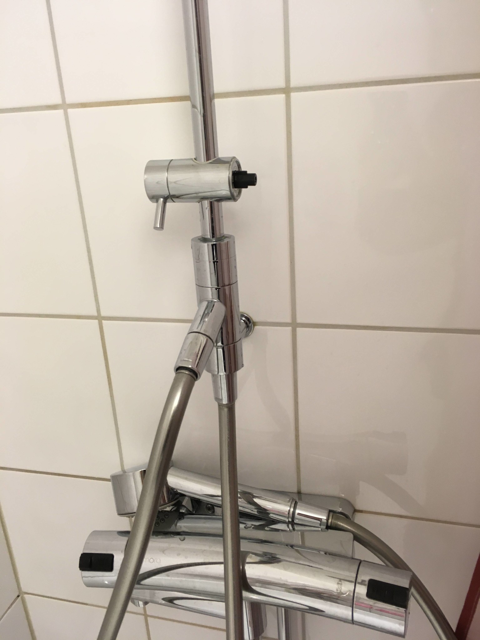

Hur tar jag loss handduschållaren för att byta ut den mot en ny?
  • Väggmonterad handduschhållare i ett kaklat badrum med duschkoppen ovanför.
  • Handduschhållare monterad på metallstång mot kakelvägg som behöver tas bort för utbyte.
Davidbagare
På den första bilden ser man en liten skruv på höger sida fästet. Lossa den med en insexnyckel. Du har säkert en likadan på nedre fästet(som inte syns i bild. Glöm inte att ha silikon i de gamla hålen. Och i de nya sen med…
Mvh
jendapen
Varför ska man ha i silikon?
Davidbagare
För att förhindra att fukt ska komma igenom tätskiktet där det är hål gjort i det.
BirgitS
du måste dra den upp hela vägen.
