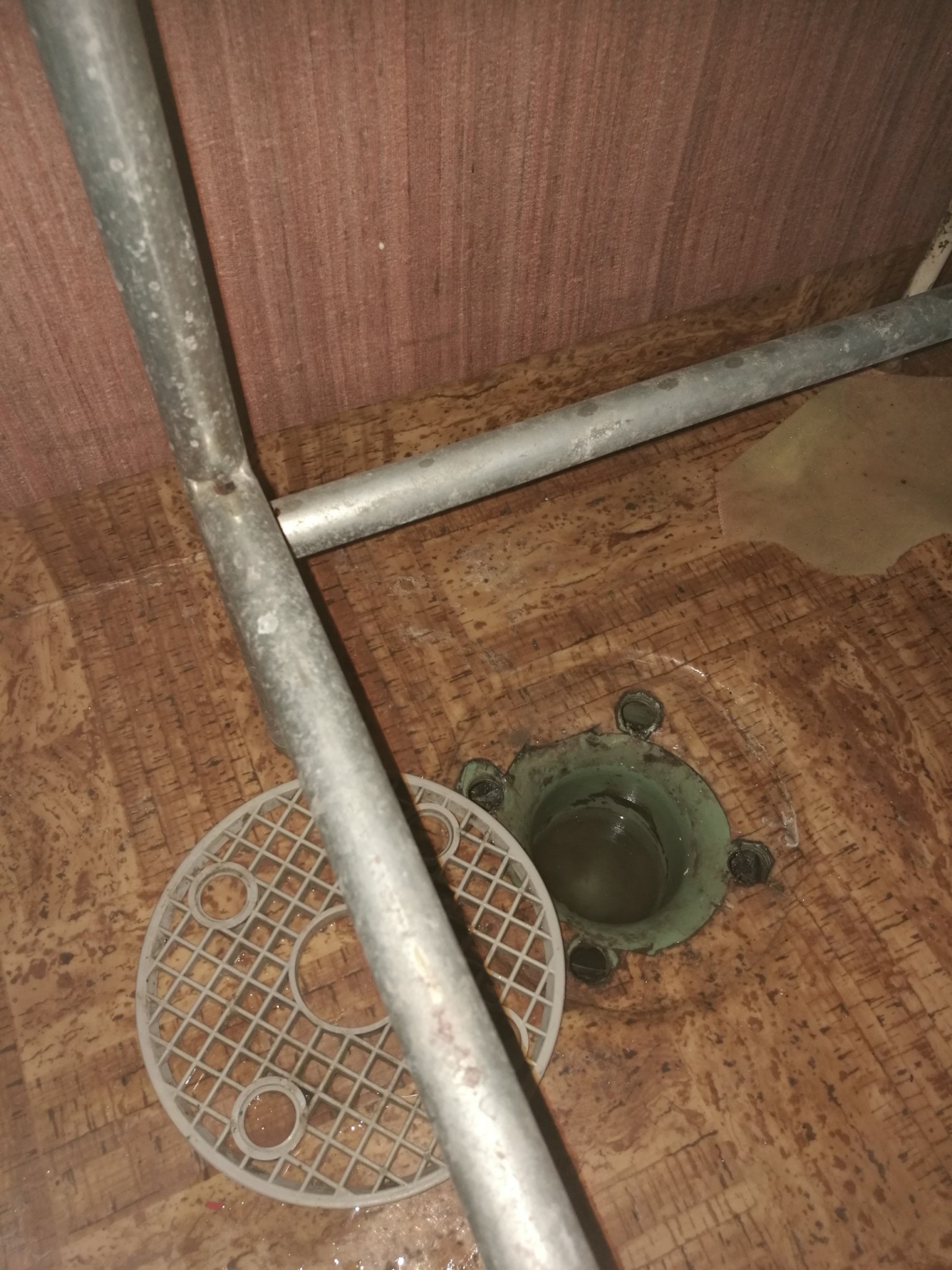

Det luktar illa från vår groventré. Där finns idag bergvärmepumpen och en golvbrunn samt tvättställ och vattenutkastare. Jag misstänker golvbrunnen är defekt. Det luktar ofta avlopp i rummet. Då vi funderar på att sälja huset behöver vi fixa detta. Idag ligger en gammal ful plastmatta. Tapeterna är sedan tidigare påbörjat med nedrivning. Hur byter man golvbrunn enklast? Behöver plastmattan svetsas på nytt?

Har du kollat så att alla delar sitter som dom ska i brunnen och att inte någon liten renspropp eller så har lossnat och orsakar den dåliga lukten?

Tack för svar! Jag ska börja med att inspektera lite närmare på golvbrunnen. Väljer jag att byta matta måste jag väl byta brunn också enligt lagkrav. Annars hittade jag denna http://www.purus.se/produkter/produkt/nood-plast/ som ev kanske kan avhjälpa?

Kan det vara så enkelt som att jag inte haft plastskruven påskruvade och att den backat upp avloppslukt därifrån?
Fråga nr 2 - tycks inte finnas någon funktion för att lyfta upp ett vattenlås i denna. Fel/rätt?
Snigla har en annan lösning om du inte har skruvarna kvar till din Tarkett Golvbrunn i grön polypropen.

Jag tror inte insatsen går att få bort.
