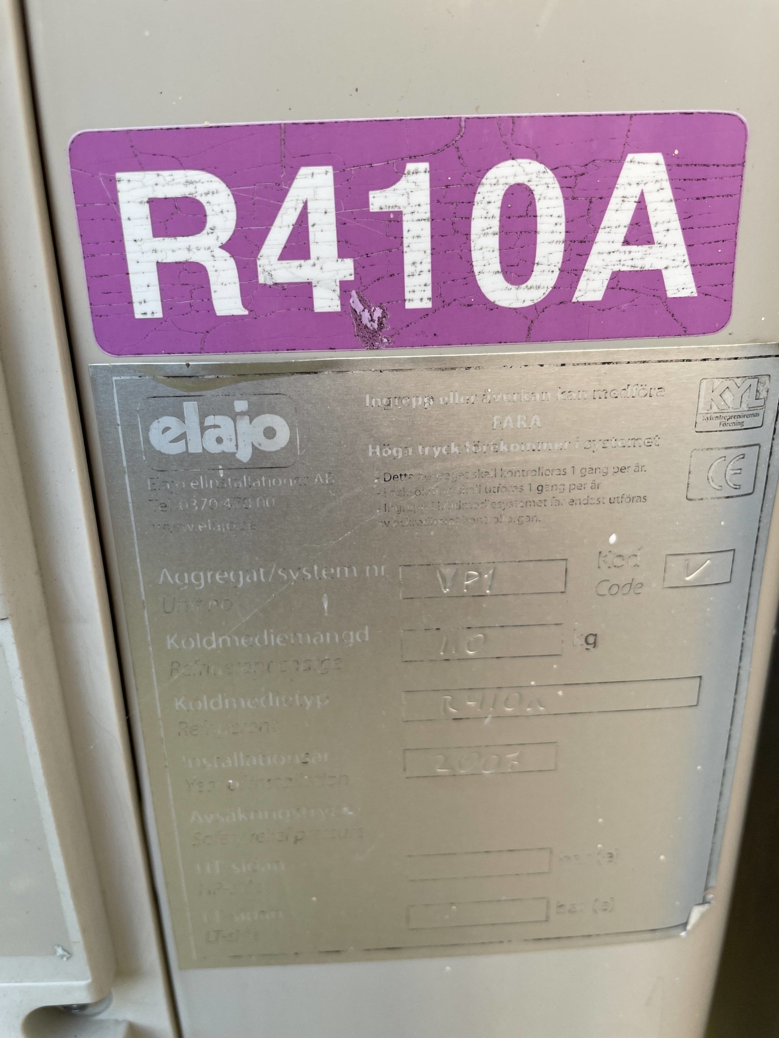

Min fläktvinge har gått sönder. Vore tacksam om hjälp. Går det enbart beställa en ny fläktvinge samt vart kan man beställa en sådan. Smidigt att byta själv? Kan någon se vilken modell jag har. Passar de flesta vingar till samma pumpar? tack för all hjälp

Borde ju gå att hitta en modellbeteckning?
Kanske kan finna en ledtråd på inomhusdelen, om du inte hittar ngt på utedelen.
Prata med jsenegi om du inte finner modellen, de är inte superbilliga men de har ett bra sortiment och hygglig kundservice
https://jsenergi.com/ivt-reservdelar/per-pump.html
Hank1982 och 1 till
Ser ut som samma modell jag hade och som råkade ut för samma sak. Jag köpte: Fläktvinge IVT Nordic Inverter FR-N GR-N LR-N KHR-N från JSEnergi men pumpen varken kylde eller värmde efter bytet. Misstänker att fläktvingen slog sönder något när den gick i bitar, kanske så att gasen läckte ut. Tyckte inte det var värt att ta ut någon för att felsöka en så gammal maskin så det fick bli skorten.

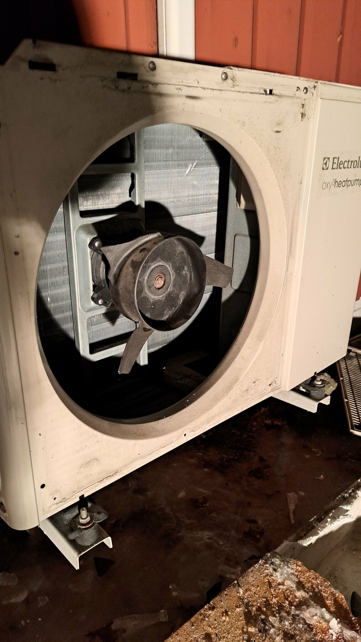

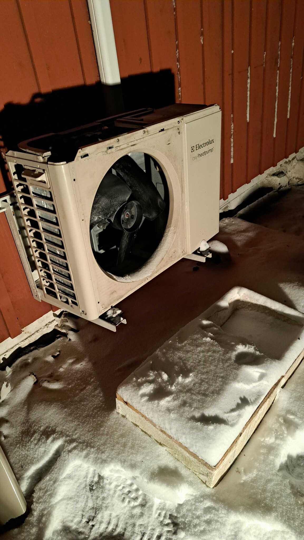

Vilken fläkt köpte du? Jag har samma problem. Min utdelning ser exakt ut som din men är av märket electrolux.

Hank1982 Hank1982 skrev:
Före och efter. Till min Electrolux (ESD12HRA) fanns det ingen reservdel.
Tittade på ritningen hos JSenergi för IVT Nordic inverter, som ser lika dana ut.
Köpte: [länk]
Den passar men har 370mm i diameter istället för 400mm som den trasiga hade.
ta den för det är samma maskin båda Sharptillverkade
