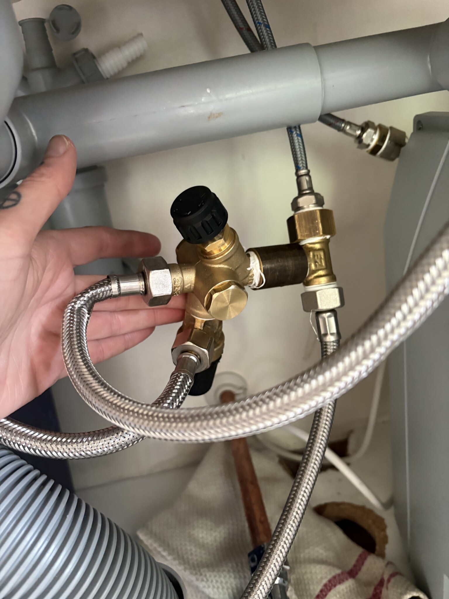

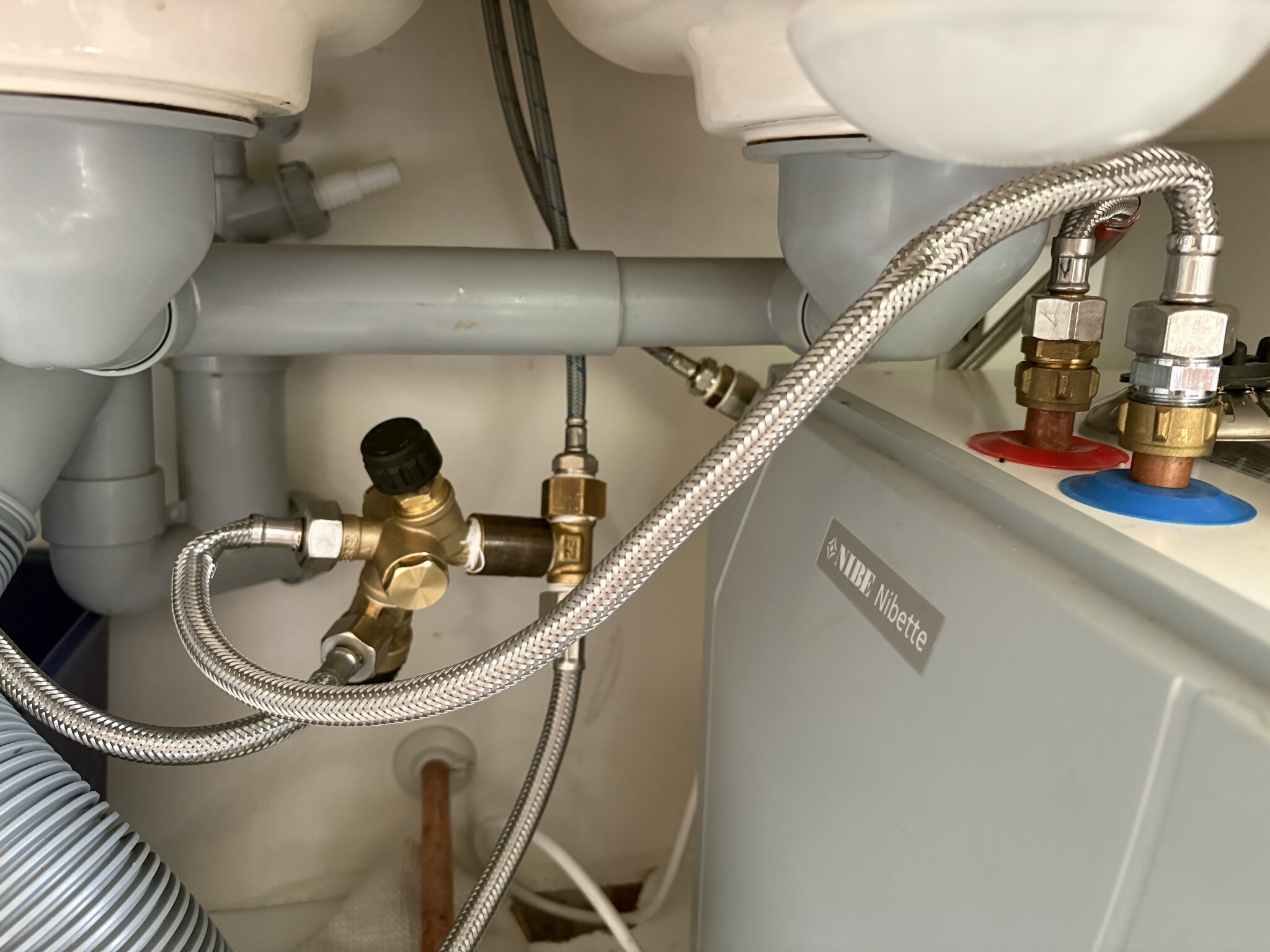

Vad är det du tror ska hända? Det är ett fritidshus, där vattnet stängs av om vi ej är på plats.
Fick alltså hjälp av en rörmokare på VVS-firma att plocka ut de delar som behövdes.
För alla som deltagit i tråden, hjälpt och kanske lite skällt, ser detta rätt ut? Slangen som sticker iväg åt sidan till åt vänster ur bild är alltså droppslangen (som leder ner i behållare)
  • Installation av VVB Nibette med droppslang till vänster och olika rörkopplingar i ett förråd.
  • En installation med metallslangar och en ventil kopplad till rör under diskbänken. En hand håller i en av slangarna.
Det är ju en seriös, tattig lösning, men det funkar 🙂
Finns planadapeter på samtliga anslutningar?
Där det är slanganslutning med lekande mutter?

Haha! Så länge vattnet inte backar och min varmvattenberedare sprängs eller något annat sattyg är jag glad!
Ja
