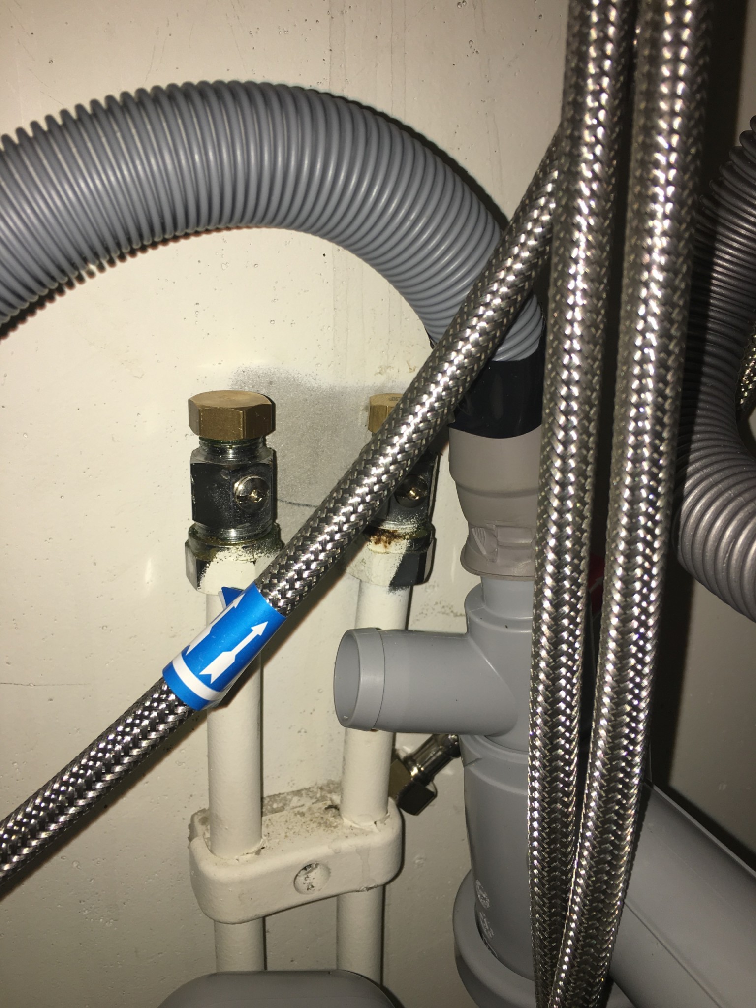

Är nu i sluten av en smärre upprustning av köket och nu är jag i läget för att montera min nya köksblandare, dock så skulle jag behöva viss hjälp och råd för att få ihop detta korrekt!

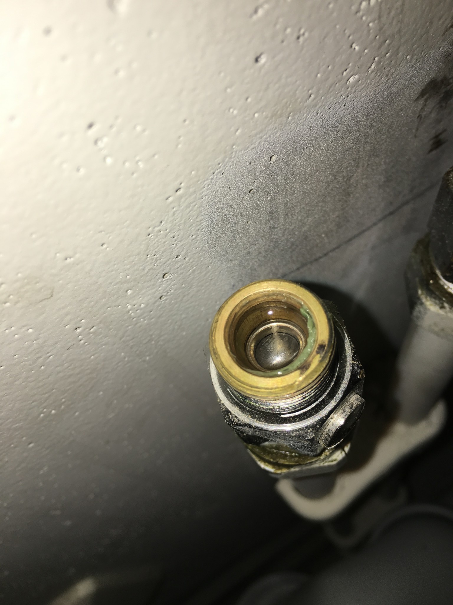

På vattensidan sitter idag avstängningsventiler (Fab. Frese) med kona för klämringskoppling. (Se bild)
Hur monterar man ihop detta korrekt? Gängorna passar ju rent fysiskt i varandra men frese kopplingen är ju inte bokstavligt helt plan. Ytterligare ett problem är att avståndet mellan ventiler och blandare är ca 20 cm, medans blandarens slangar är om kring 45 cm. Hur gör man med dessa på bästa sätt, hur pass skarpa radier är godkänt?

Men den där ballofixen ser ut att vara förmiskad och har således en fin plan yta att dra dina lekande muttrar på. :thumbup:
(Det det är alltså ingen vanlig klämringsände)
