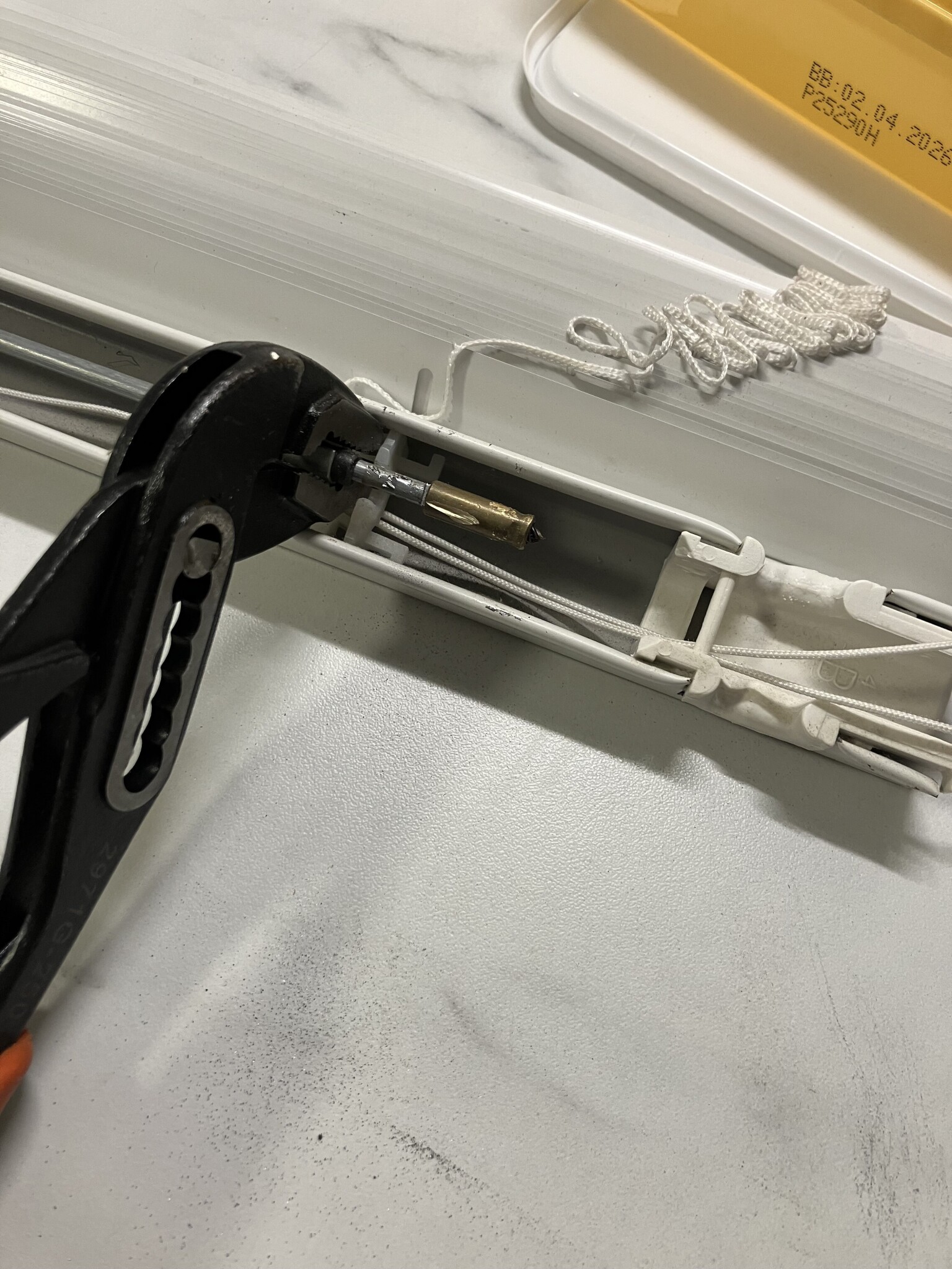

Hej! Har inte hunnit göra nåt med det än. Tanken är att montera ner persiennen och sen försöka antingen såga eller knipsa av hylsan

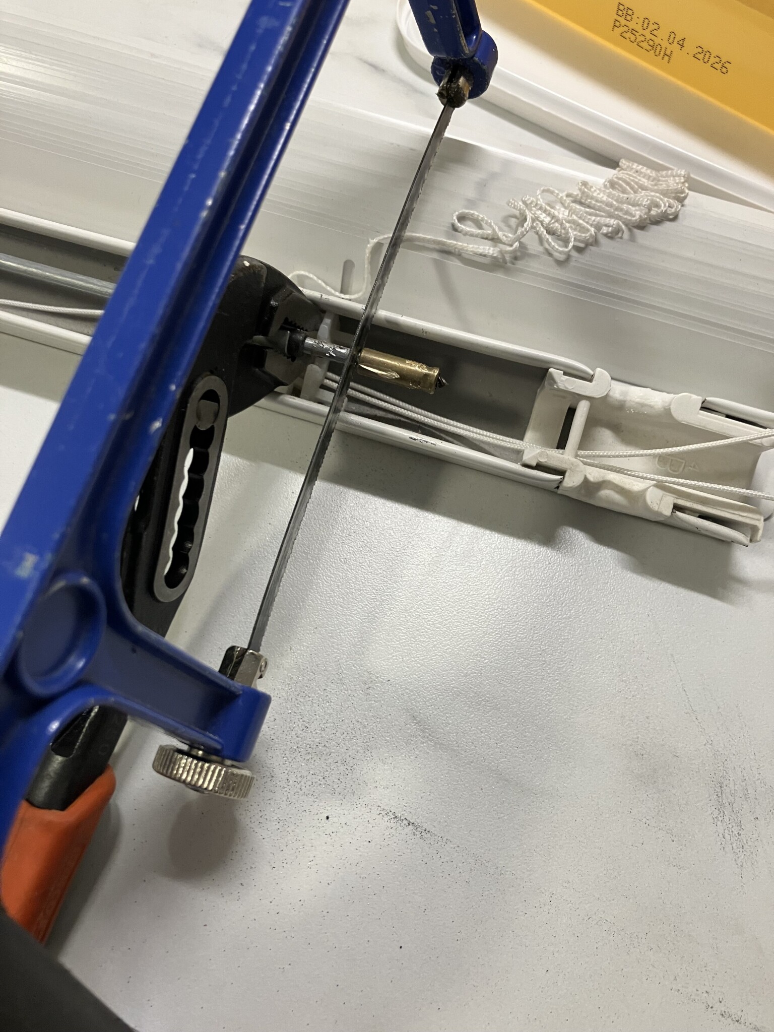

Likartat problem här, men i mitt fall kan jag enkelt ta loss paketet och åtgärda vridstången. Den horisontella stången gick lyfta upp och sen tog jag tången o höll upp medans jag sågade av den. Stången går att flytta i sidled så det gör inget att kapa den (som påpekats tidigare i ämnet).
  • Verktyg håller en horisontell stång i en gardinmekanism; en tång används för att staga upp stången medan den kapas.
  • En bågfil skär av en horisontell stång med hjälp av en tång på ett bord.

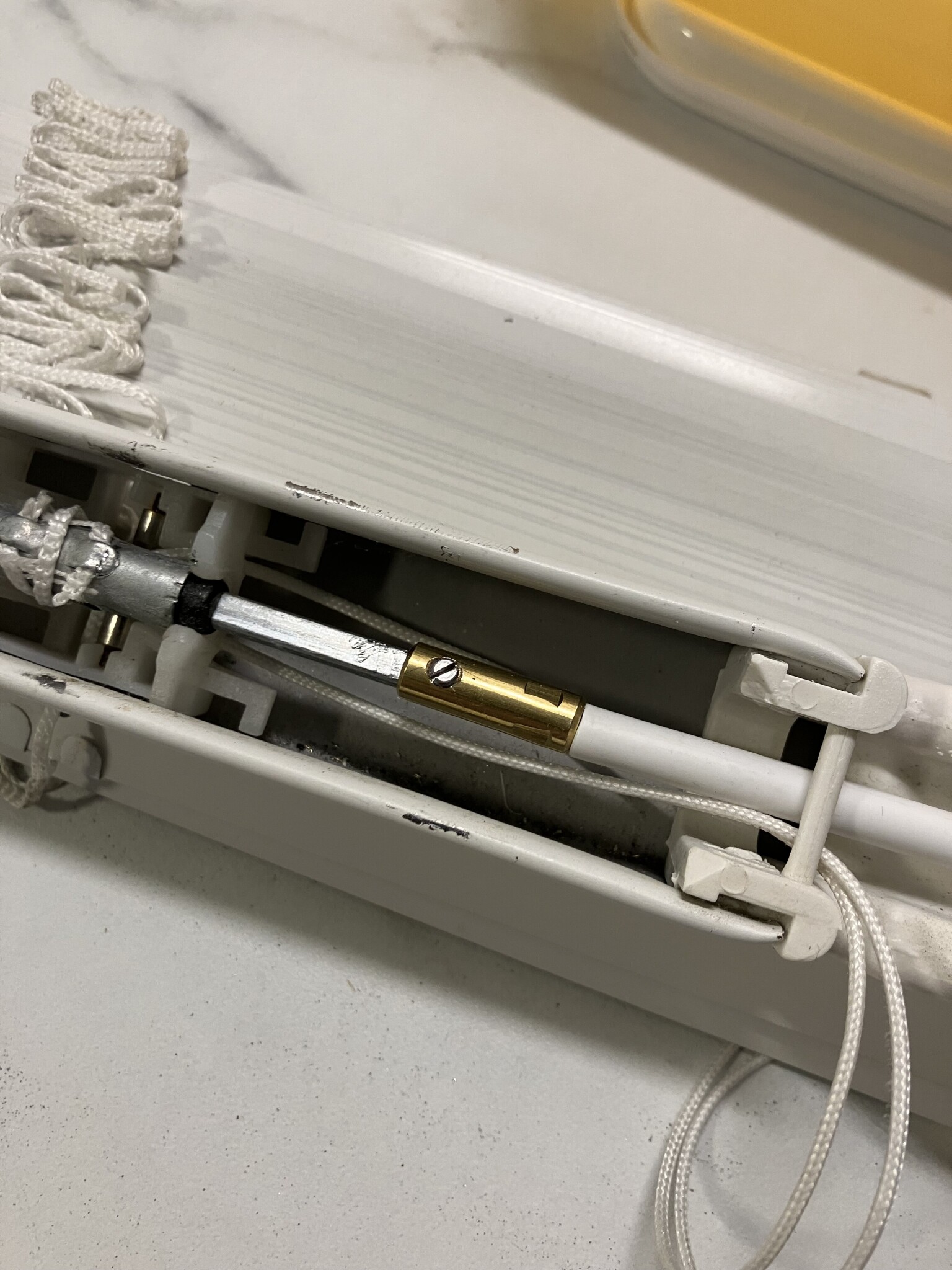

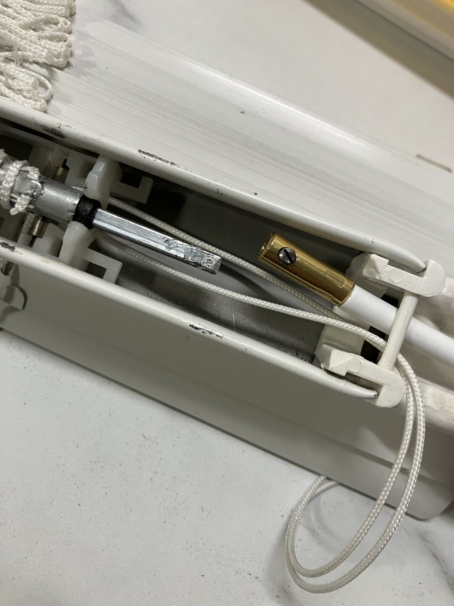

Ny vridstång från CO kommer med hylsa som har liten låsskruv. Skruva inte ut den för långt, lätt att tapa bort. Trä på den nya flexvajern och skruva åt, montera tillbaks persiennen och trä på den långa vridstången. ✅
  • Vridstångsmekanism med flexvajer och guldfärgad hylsa i en persienn, monterad med låsskruv, på vit bakgrund.
  • Vridstång och hylsa med låsskruv monterad på en persienn med flexvajer.
