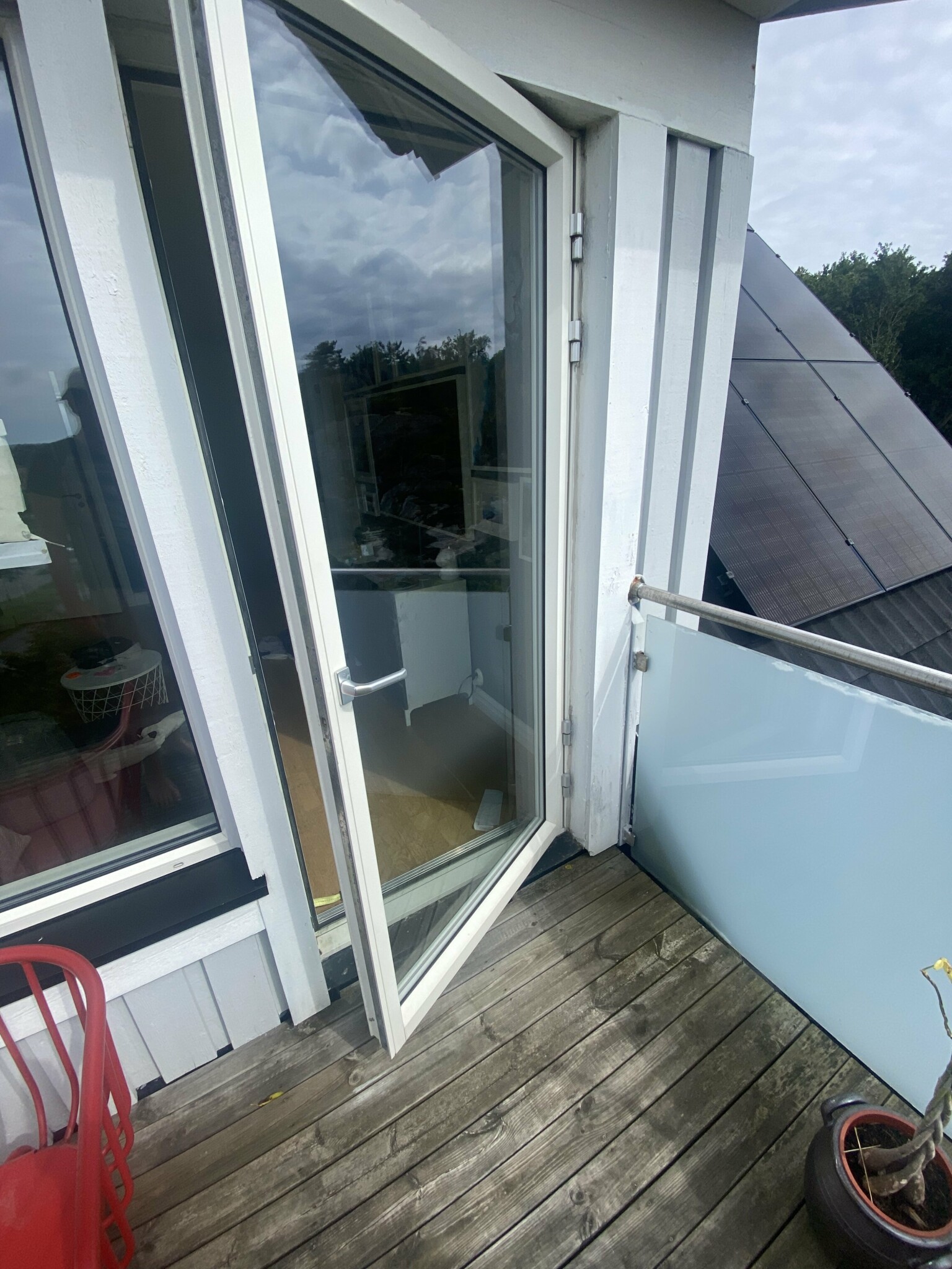

Hej, skulle uppskatta hjälp med få rätt innerhandtag till en balkongdörr, jag har redan fått ”hjälp” av personal på Bauhaus, men det blev inte så bra 😔(blanka vredet på insidan) någon som vet vilken modell som är rätt?
  • Måttband mäter dörrlåsets installationshöjd på en vit dörrkarm i dagsljus.
  • Metallhandtag på glasdörr, närbild, delvis reflekterande yta, logotyp, synliga skruvar, inomhusmiljö, dagsljus.
  • Balkong med öppen dörr, trägolv, glasräcke, reflektion av moln, planterad kruka, urban utsikt.
  • Ett fönsterhandtag med lås mot en bakgrund av en balkong och växter i dagsljus.

Demmpa Demmpa skrev:
Det på utsidan är ett Hoppe-handtag,
[länk]
Modellen är London.
Den på insidan bör vara en vänster, kan eventuellt kan en rak fungera.
Rak är mer för inåtgående eller pardörrar, för vanliga utåtgående används svängda grepp för att inte krocka med karmen med handen.
Med ett rakt kommer man för nära karmen, nu ser profilen rätt låg ut i bild men en del har större händer.
