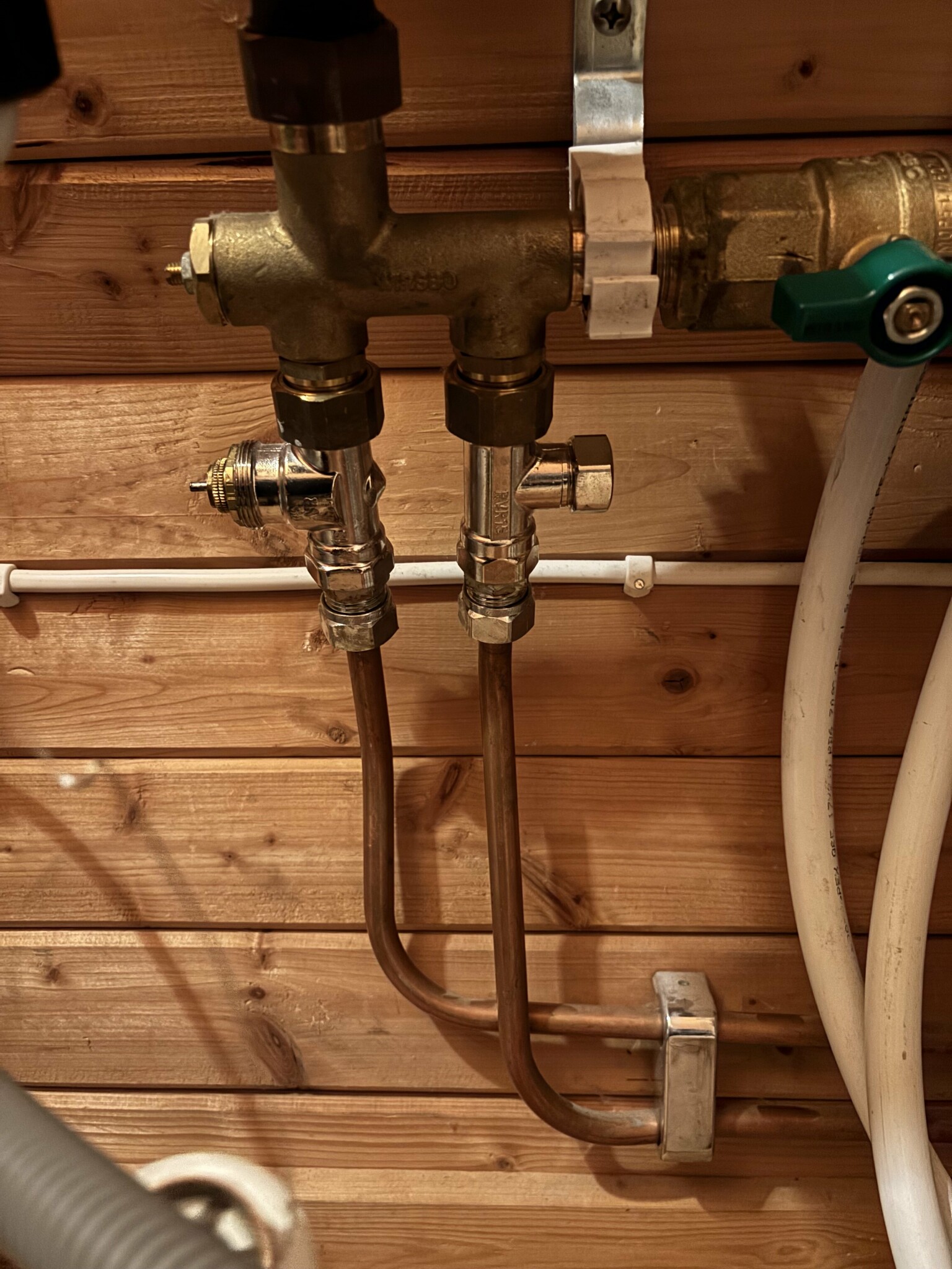

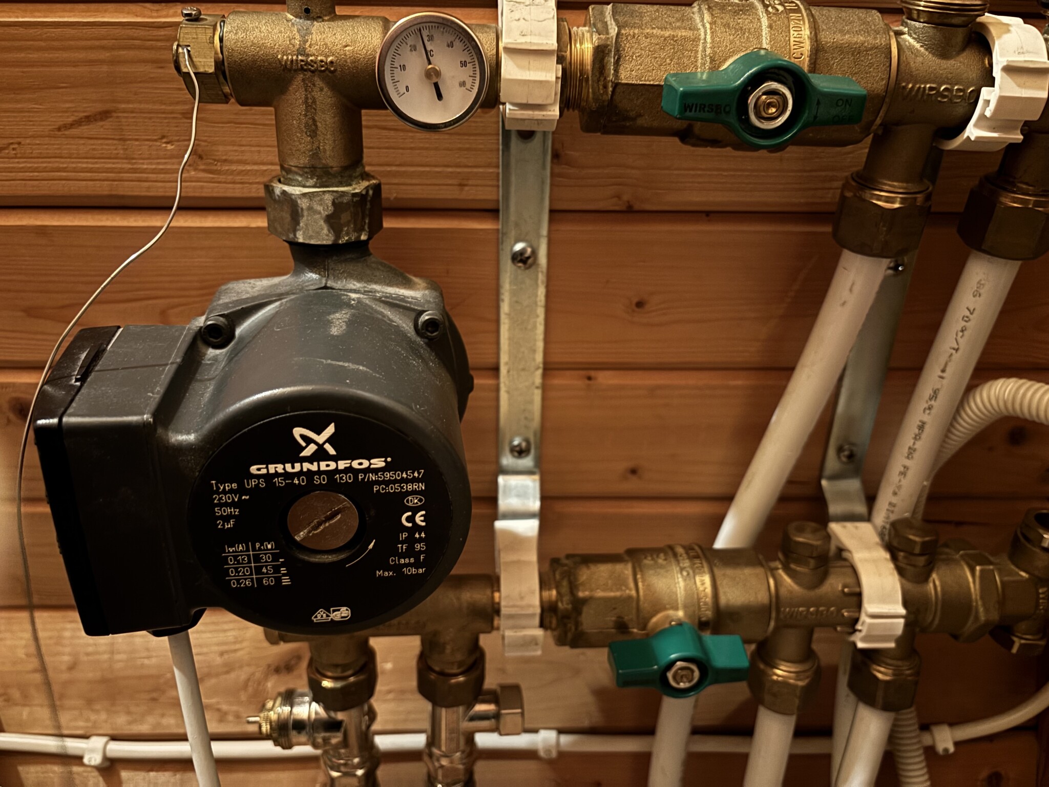

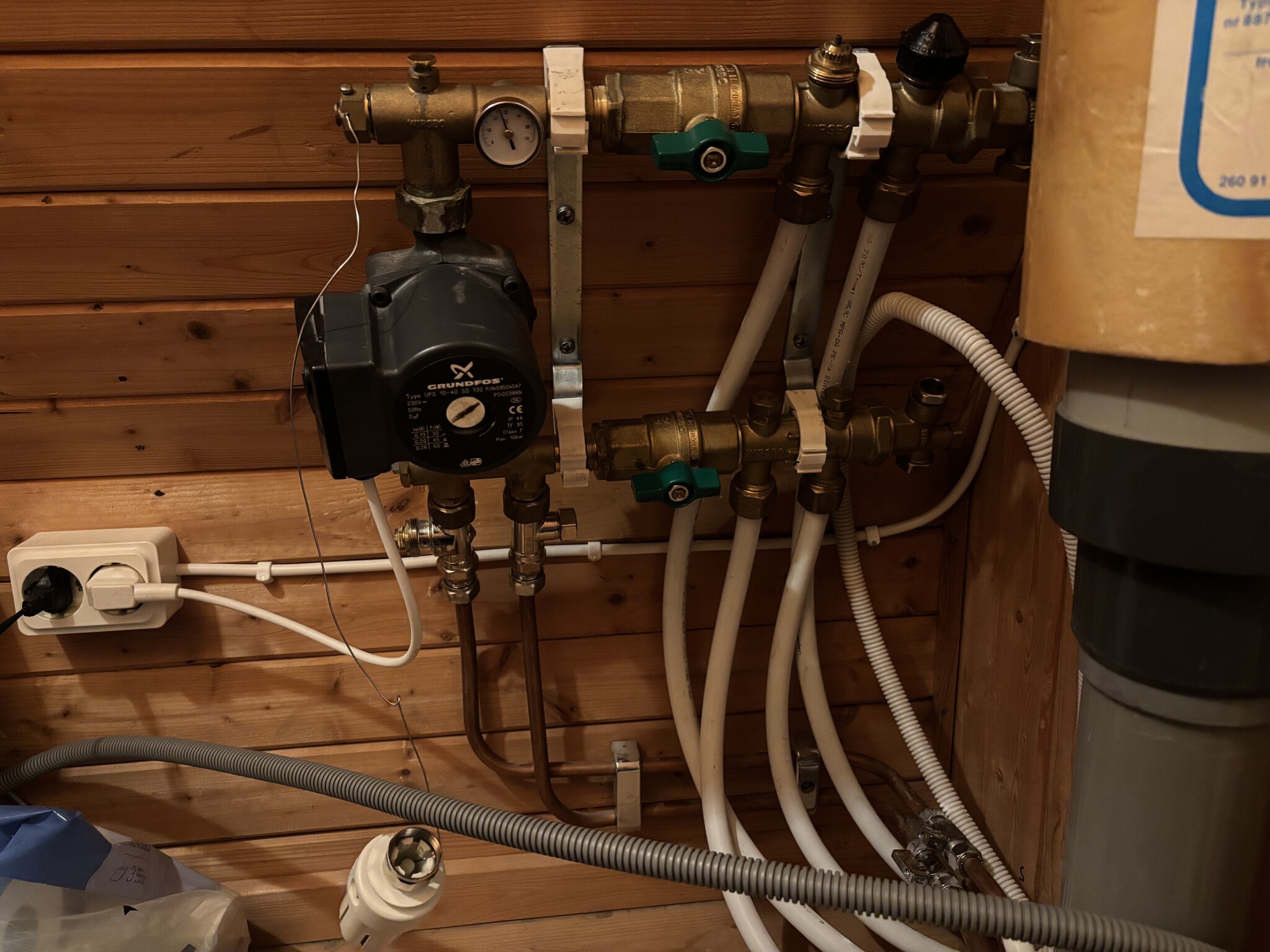

Jag har problem med att golvvärmen inte fungerar ordentligt. Orsaken tycks vara att "piggen" i ventilen inte fjädrar ordentligt. Jag har knackat och bankat och motionerat och smörja, men till ingen nytta. Därmed antar jag att insatsen behöver bytas? Innan jag ger mig på ett sådant jobb vill jag dock försäkra mig om att jag inte orsakar en översvämning. Jag gissar att om jag stänger inkommande vatten, samt de båda gröna ventilerna på golvvärmefördelaren, så är det in princip bara vattnet i pumpen som kommer att rinna ut om jag skruvar ur ventilinsatsen? Tänker jag rätt?

Det är alltså maxtermostatens ventilinsats du vill byta?
Alltså den som sitter under cirkulationspumpen?
Det räcker att du stänger de bägge kulventilerna med gröna vred SAMT de två minikulventilerna med silvriga vred som syns nere till höger på sista bilden.
På vilket sätt fungerar inte golvvärmen?
Maxtermostat ska bara se till så att det inte blir för hög framledningstemperatur till golvvärmeslingorna.
Regleringen av golvvärmen ska ske genom reglering av framledningstemperaturen ut från "pannan" samt att golvvärmeshunten och slingorna har "rätt" förinställning.

Just det. Med den termostaten helt öppen, samt med båda slingorna helt öppna är det knappt drägligt varm i något av rummen där de båda respektive slingorna går.Demmpa skrev:

Är det ventilinsats på ventilen under golvvärmeshunten så är det en MMA (Purmo), själva insatsen är en TIF-insats, rsk 480 52 13.AJ82 skrev:
