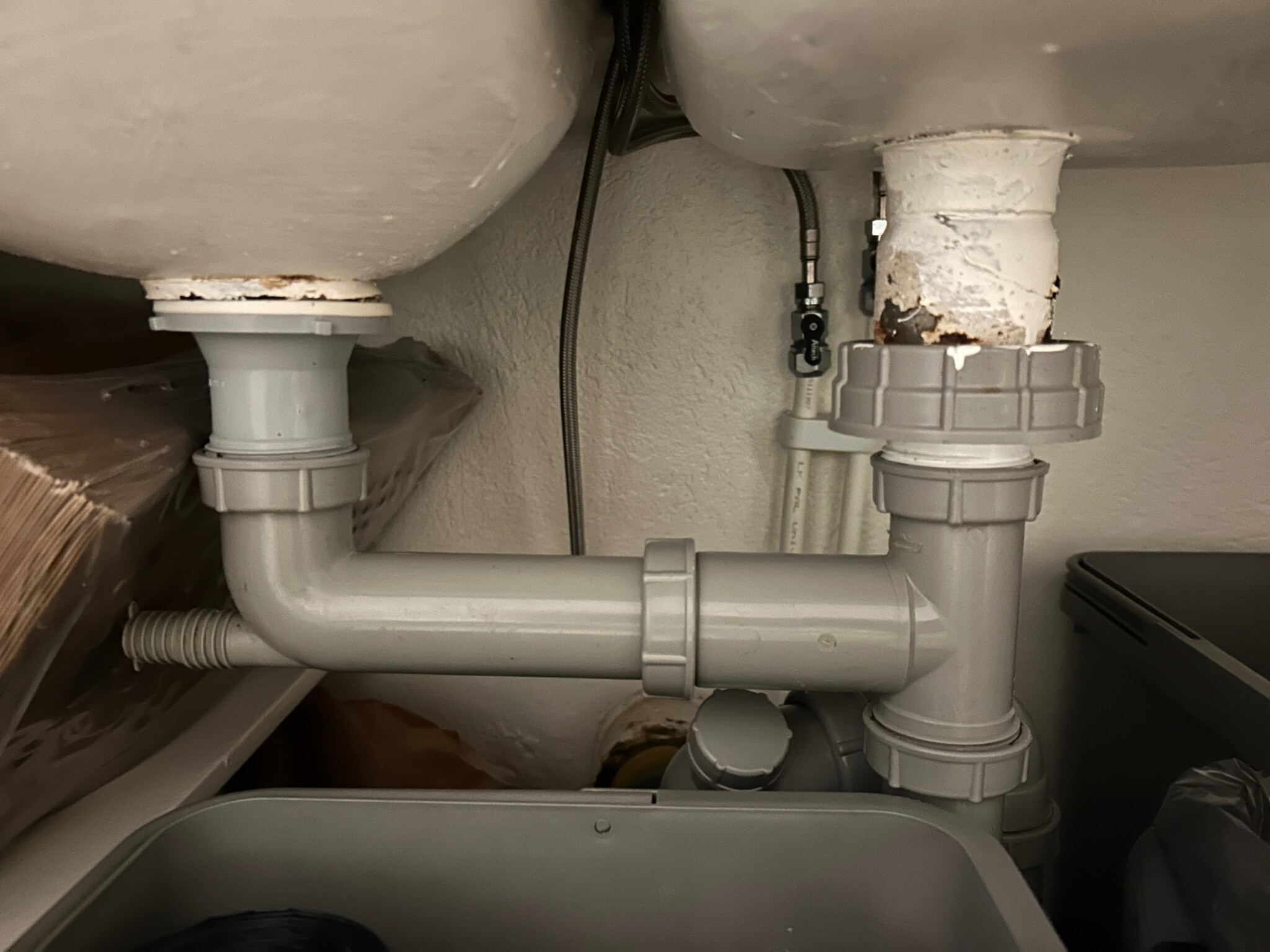

Det ska inte finnas någon gängtejp alls i dessa kopplingar, utan det är plantätningar, gummipackningar, förutom den skjutbara liggande röret som har en kilfornad plastring.
Det bör gå bra att täta skarvar med tex Unigum sanitetskitt,
https://unipak.dk/sv/katalog/specialprodukter/unigum-sanitetskitt
Vänstra hon ser ut att ha en extra (torr & gammal) tätningsring mellan hon och nya tätningsringen, den bör tas bort. Vänstra hon har följande lådanslutning,
https://www.gelia.se/products/gelia-vvs/kok-och-tvatt/diskbank-ho-och-minikok/3011051081
Högra hon har en flänsövergång,
https://www.gelia.se/products/gelia-vvs/avlopp-inomhus/vattenlas/vattenlas-diskbank/3011051021
Den delen som kopplar ihop bägge hoarna är följande,
https://www.gelia.se/products/gelia-vvs/kok-och-tvatt/diskbank-ho-och-minikok/3011131071
Om du vill ersätta T-förbindningen och vattenlåset så fungerar tex följande,
https://www.gelia.se/products/gelia-vvs/kok-och-tvatt/diskbank-ho-och-minikok/3011131101
https://www.gelia.se/products/gelia-vvs/avlopp-inomhus/vattenlas/vattenlas-diskbank/3000920162
