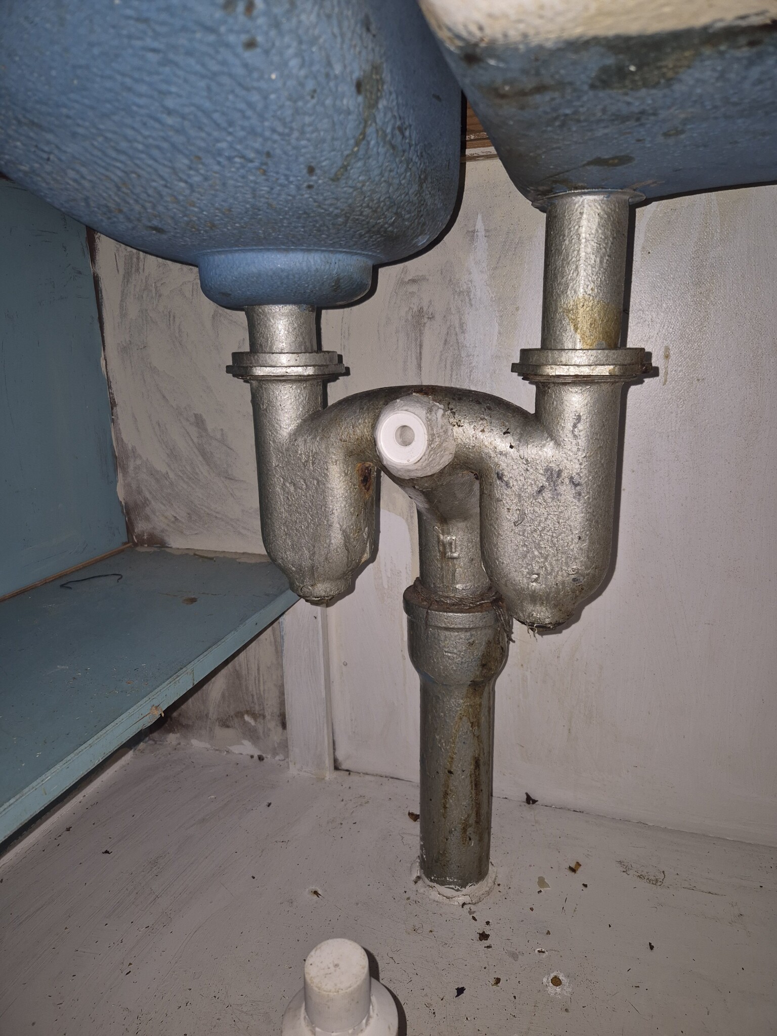

Svar nej, kika lite närmare på dina anslutningar under, så ser att muttern som dras mot vattenlåset är riktigt stor, den hänger på en fläns på bänken. Sen se hur den på länken är, det går liksom inte ihop med storlekarna.

När du lossar dom stora muttrarna upptill på ditt befintliga vattenlås måste du ta bort brickorna under dessa, dom är delade som "halvmånar".
Rengör ordentligt både på och under flänsen!
Det brukar många inte göra och då läcker det.
Kapa gjutjärnet och köp din en korrekt gumminippel som passar din installation:
https://faluplast.se/produkter/gumminipplar/?limit=20&current=1
Samma princip som med dom nya övergångarna.
Observera den delbara brickan som finns både på dom nya, men även på dom gamla anslutningarna.

Tack för hjälpen allihopa, blev nöjd med resultatet 😃

Hejsan! Kapade du bara av gjutjärnet längst ned och skarva på de gamla gjutjärnet med plastaröret? Är i typ samma sits i mitt nya hus jag köpt :)

Hur ser det ut där du tänkt kapa gjutjärnet?
Diameter på det röret?

Det ser i princip exakt likadant som TS
Det borde bara vara att kapa sen sätta "kopplingsmuff" nedtill och fortsätta med plaströr upp till nya vattenlåset eller spelar diametern nå roll? Mätte aldrig när jag var vid huset men kändes som 50mm

Jag tvivlar på att det där är 50mm.
Det har funnits en del avvikande dimensioner på gjutjärnet genom åren...
Men jag skulle råda dig till att kapa gjutjärnet, demontera gamla vattenlåset, montera flänsövergångarna korrekt.

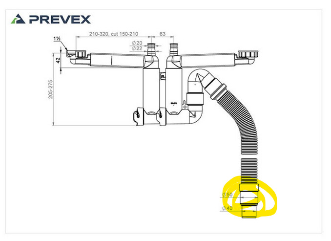

Montera ett nytt vattenlås, tex detta från Bauhaus:
https://www.bauhaus.se/diskbanksvat...MIwtShgsaUkAMV4T8GAB2wVx75EAQYASABEgIKKvD_BwE
Änden är 40/50 i kombination. Denna ände stoppar du ner i avloppet och provisoriskt tejpar du fast denna så det inte inträffar en olycka. Även ser till att det provisoriskt blir tätt.
Men givetvis så mäter du röret korrekt i samband med kapning så du kan köpa lämplig gumminippel/bussning/övergångskoppling beroende diametern på röret och montera denna efteråt. 👌👌
Japp bara kapa det, men lämna cirka 5cm centimeter ovanför golv och sätta på sån gumminippel som passar och koppla ihop😃
