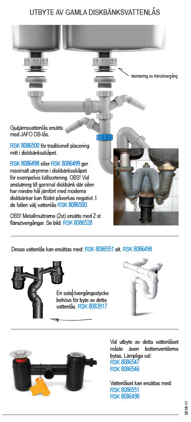

Ska byta vattenlås på en diskbänk i mina föräldrars sommarstuga. Det gamla är ett Olofström, har jag för mig. Vad för vattenlås kan jag köpa som passar ihop med anslutningen på diskbänken?

Hur ser anslutningen ut undertill på diskbänken?
Ditt vattenlås är omnämnt här:
https://www.jafo.eu/fileadmin/user.../jafo-diskbanksvattenlas-monteringsanvisning.pdf

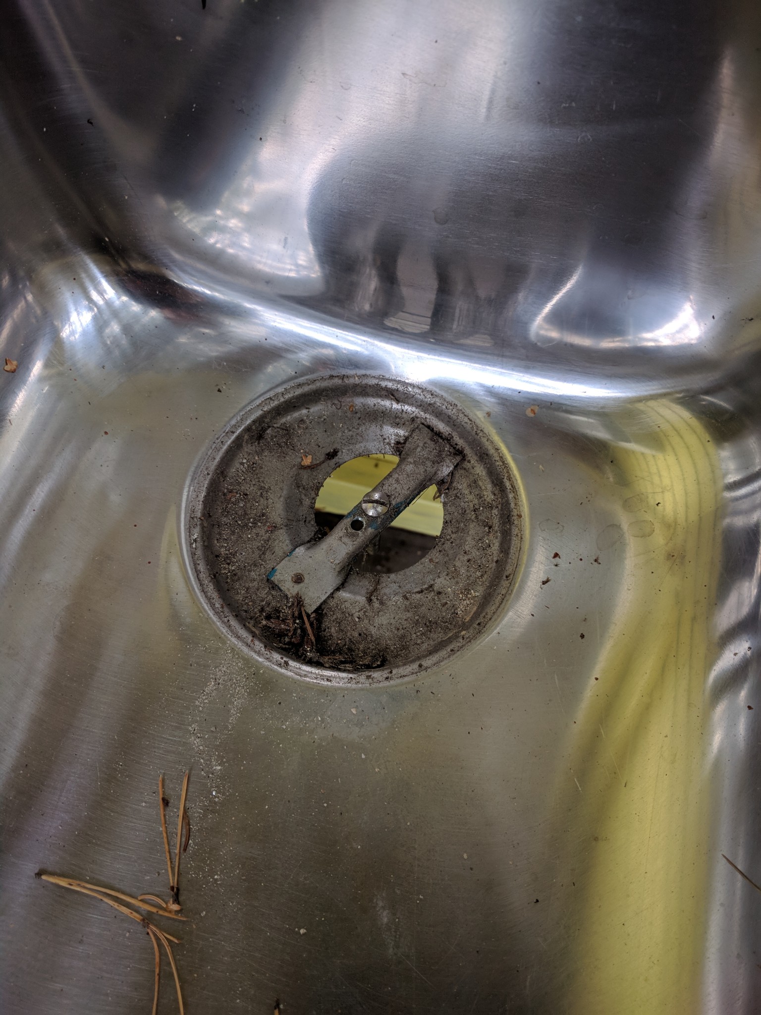

Tack för svar!
Det är mittskruven som hållit fast anslutningen på vattenlås mot diskbänken.

Bumpar tråden, hoppas det är okej.
Krilleman du gav mig tipset om ett kitt på Rinkaby för byte av vattenlås med flänskoppling som nu verkar ha utgått. https://www.rinkabyror.se/artikel/vattenlas-for-flans/
Vet du vart man kan finna detta idag?
