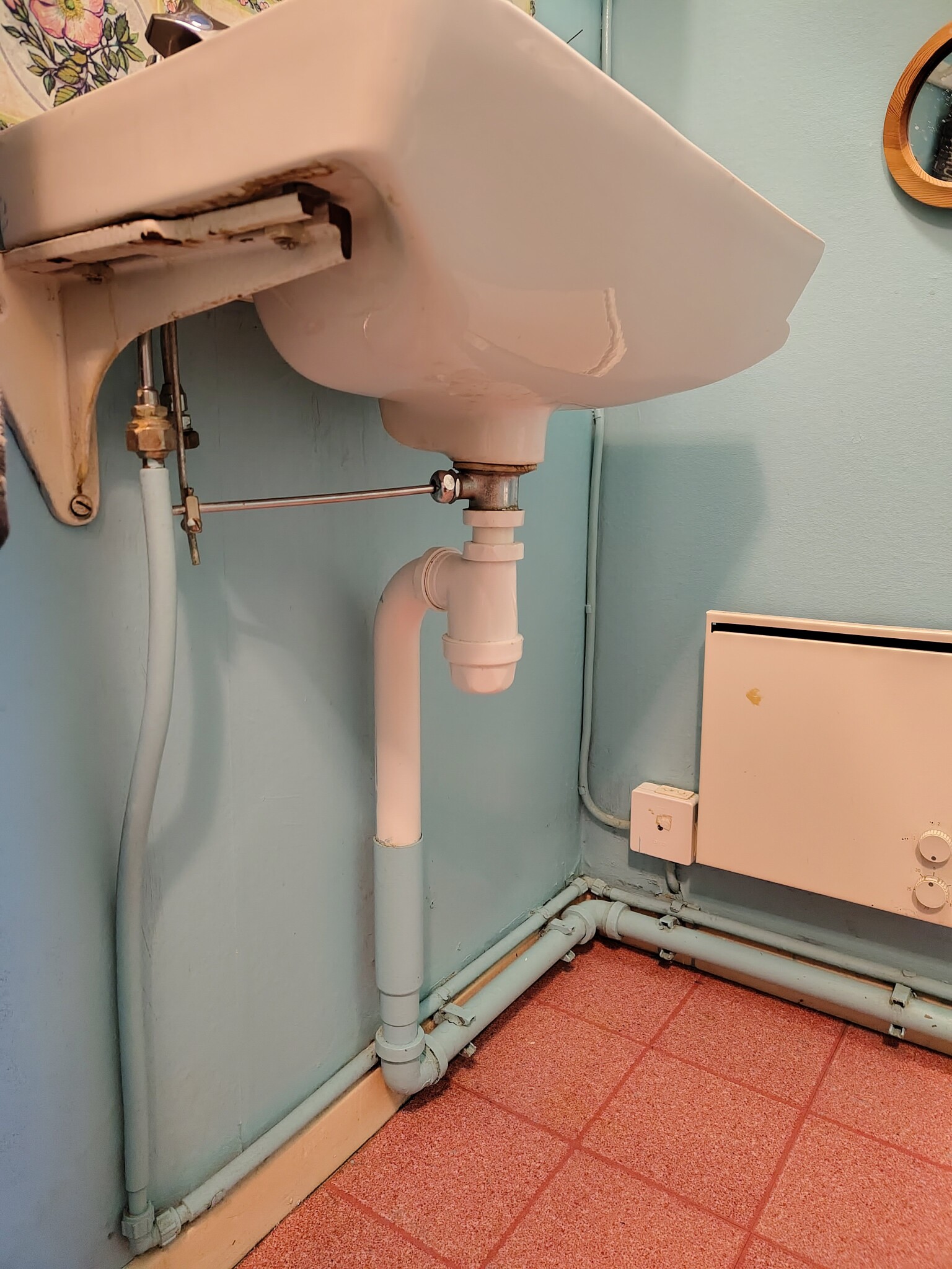

Har ett fritidshus med gammalt slitet handfat som jag funderar på att byta till ett större som jag har liggandes. Det är väl 5-10 cm djupare ut från väggen. Se bild på befintligt handfat som ska bytas ut. Vad för plaströrskomponenter till avloppet rekommenderar ni för att ansluta det nya handfatet så det passar? Det blåa röret i bilden ska vara kvar, men vattenlås mm kan bytas. Den nya blandaren har slangar (såna där av metallväv) så tillvattenkopplingen bör inte vara så svår.

Köp en ny vattelåssats på Jula eller Biltema finns från 50 kronor.T Tonebender skrev:Har ett fritidshus med gammalt slitet handfat som jag funderar på att byta till ett större som jag har liggandes. Det är väl 5-10 cm djupare ut från väggen. Se bild på befintligt handfat som ska bytas ut. Vad för plaströrskomponenter till avloppet rekommenderar ni för att ansluta det nya handfatet så det passar? Det blåa röret i bilden ska vara kvar, men vattenlås mm kan bytas. Den nya blandaren har slangar (såna där av metallväv) så tillvattenkopplingen bör inte vara så svår.

Nåt sånt här så kommer det ut ytterligare en bit från väggen.

Absolut, men jag ser inte att det finns någon justeringsmån i ett sånt set för att måtta in det i sidled mellan handfatets utlopp och avloppet i golvet, såvida man inte råkar ha väldig tur? Behöver man inte nån slags flexibel del?

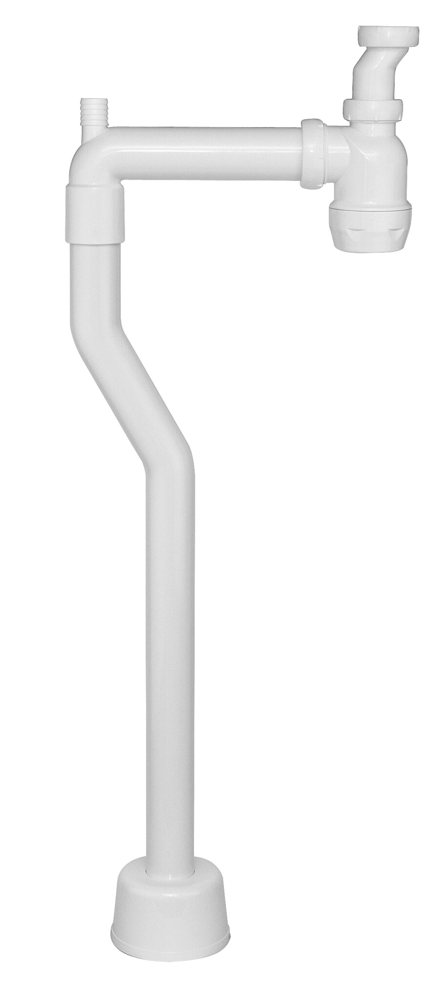

Du sågar av den korta delen så det passar din vask. Annars finns denna Vattenlås med flexslang, 1 ½” (R40) x Ø 32/40 mm - Biltema.se https://share.google/kqpkGWMGbosaQBtksT Tonebender skrev:
Biltemalänken är ett kalasbra vattenlås tillverkat av svenska FaluPlast.T Tonebender skrev:
Det kommer passa ditt nya större tvättställ utan problem.
https://faluplast.se/produkt/8073653/

Ja, jäklar, nu fattar jag, det är det horisontella röret som går in i vattenlåset som jag kapar!

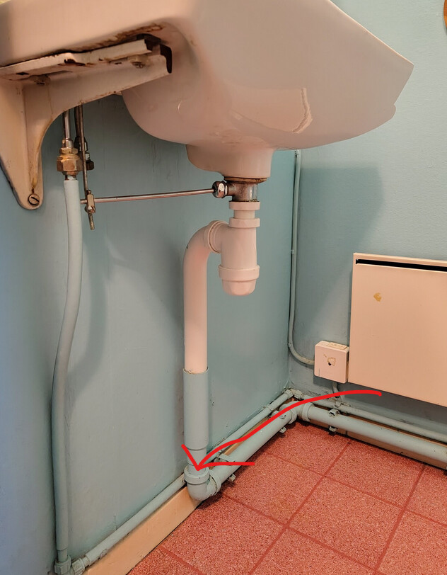

Nej, nu när jag läser en gång till så ska du absolut inte kapa det horisontella röret.T Tonebender skrev:
Det låter du vara kvar som det är med böjen uppåt.
Försök att få det nya vattenlåset att passa rakt i denna muffen:
Nej, du har nog missförstått. Det horisontella röret vi pratar om är det som är den korta biten i "L:et" i vattenlåssatsenKrilleman skrev:
Det var apropå Krillemans inlägg.
