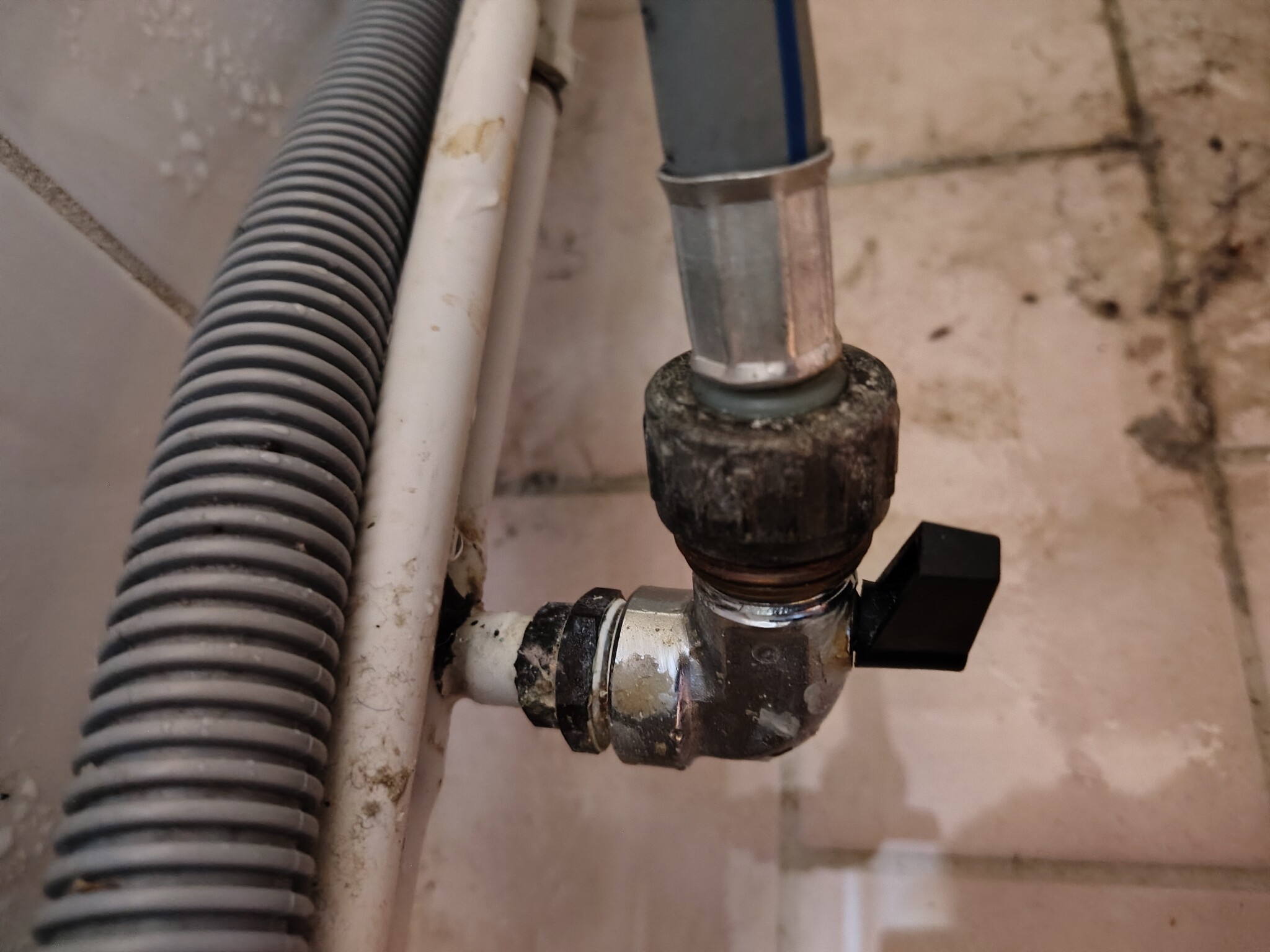

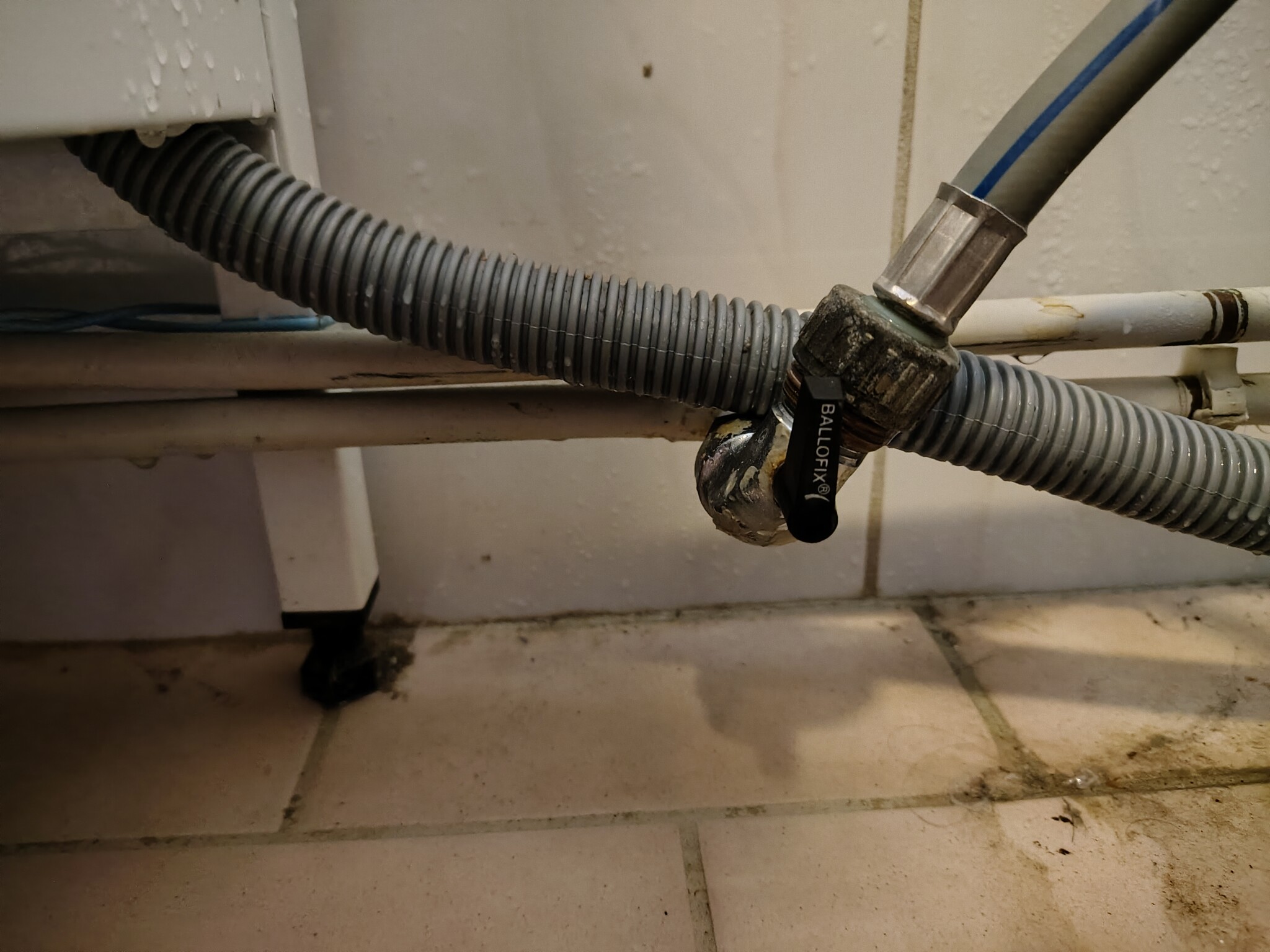

Jag var och tittade på mammas tvättmaskin i helgen då hon klagade på vatten på golvet. Jag såg då att kulventilen var stängd så jag öppnade den för att se var felet låg, då hon påstod att det kom vatten på golvet när tvättmaskinen tömde (vilket jag tror är fel). När jag öppnade kulventilen "sprutade" det vatten vid kopplingen mot slangen som går till tvättmaskinen. Jag stängde kulventilen igen, men den ville inte stänga helt. Slangen hade en liten spricka, men jag fick det rätt genom att sätta slangen i ett visst läge. Nu slang är på gång, men det känns rimligt att byta kulventilen när jag ändå är igång.
Så till frågan vad jag behöver, då jag är lite osäker, har inte gjort detta på rätt många år (10?).
Dum som jag är glömde jag såklart att ta mått på rören och det känns drygt att åka dit bara för den sakens skull (1h enkel resa). Om det finns 2 olika rimligt tänkbara storlekar så köper jag hellre en av varje och lämnar tillbaka den som inte behövs.
Det är ut så här:
Huset är byggt 1974 om det är till någon hjälp i att avgöra storlek som behövs. Tvättstugan är renoverad för 10-15 år sen med nytt klinker/kakel, men rören tror jag inte är bytta.

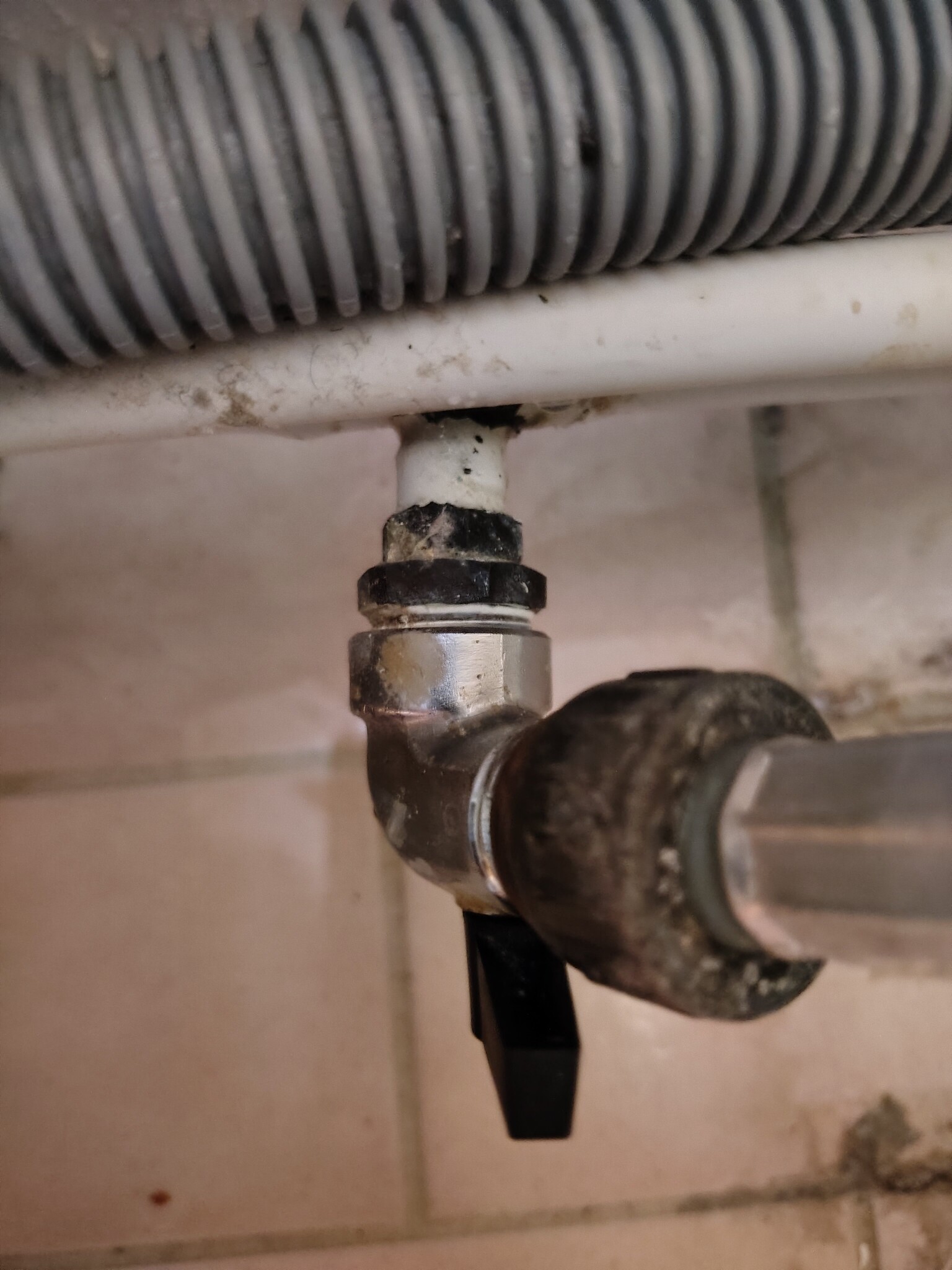

Det är ut så här:

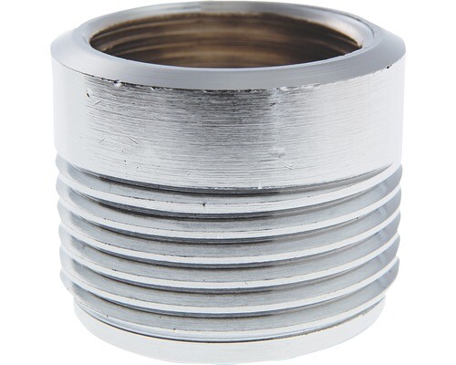

Det ser ut att vara 10 på gängan som är hårdlödd på röret.Fairlane skrev:
Sen en bussning 15x10 för att passa mot ventilen.

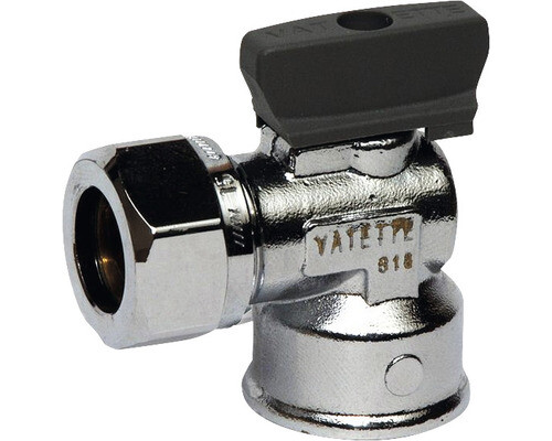

Är det så så har du två möjligheter:
Ny liknande kulventil som måste gängtätas mot bussningen.
https://www.hornbach.se/p/kulventil-vatette-12xg15-8547054/10618315/
(15mm mutter+kona används ej)
Och en planadapter för att täta mot tvättmaskinens planpackning på 15-anslutningen.
https://www.hornbach.se/p/vatette-planadapter-15-mm/8845507/

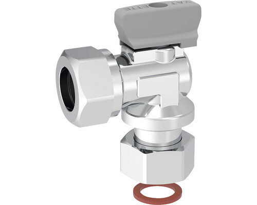

Ny kulventil med lekande mutter som passar mot bussningen, ingen ytterligare gängtätning behövs.
https://www.hornbach.se/p/kulventil...anpacking-forkromad-15xg1-2-5495143/10618323/

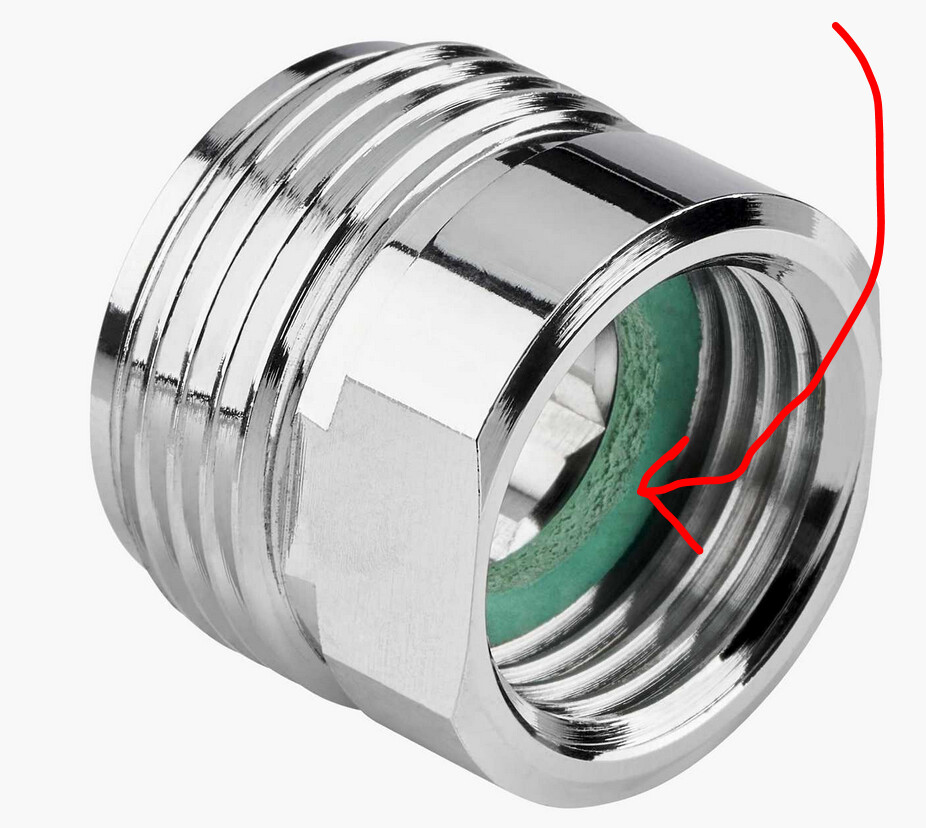

Passa på att köpa en ny bussning med planadapter på insidan.
För det ser onekligen ut som det sitter en sådan också.
https://www.hornbach.se/p/overgangs...ng-g15-invandig-g20-utvandig-8186778/5139800/

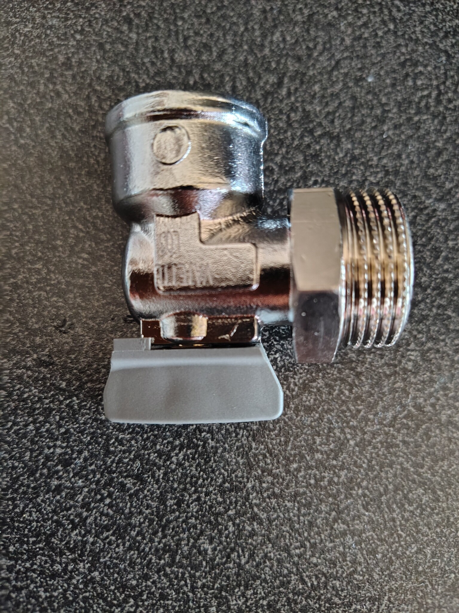

@Krilleman, nu har jag fått grejerna från Rinkaby.
Jag tror inte riktigt jag hänger med på hur detta ska monteras nu när jag har grejerna i handen.
1. Stäng av vattnet
2. Plocka bort slangen till tvättmaskinen
3. Skruva bort befintlig Ballofix
4. Sätta kulventilen, med den lilla stödhylsan (?) som följde med där Ballofixen tidigare satt?
Vad gör jag med planadaptern och bussningen passar inte någonstans på kulventilen (eller, den passar på samma ställe som muttern som kom med kulventilen, men där ska väl den medföljande muttern sitta?
Saknar jag något?

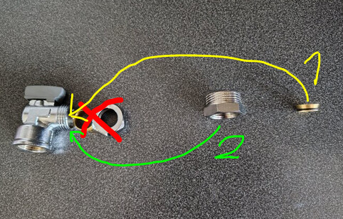

Det ser ut att vara korrekt!
Mutter plus kona på "ballofixen" använder du ej.
Planadaptern trycker du i 15mm anslutningen när normalt konan ligger an. (Denna gör klämringsändan slät för planpackning)
Sen drar du fast bussningen med invändig planpackning mot gängan med planadapter.
Klart!

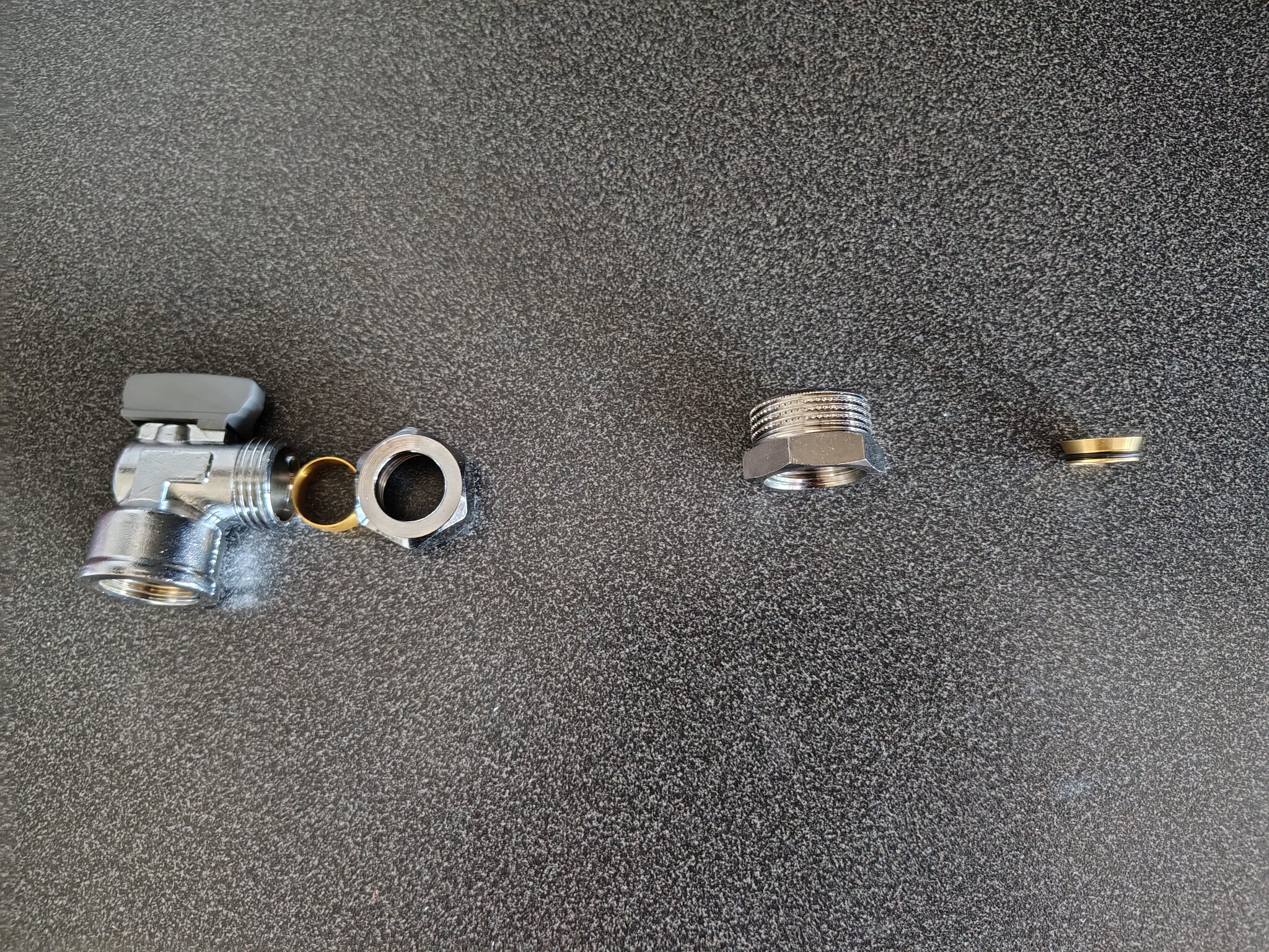

Ok så där alltså. (med planadaptern osynlig i kopplingen).
Höger sida sätter jag slangen till tvättmaskinen och den andra delen skruvar jag bara på röret där Balkofixen tidigare satt? Ingen stödhylsa eller liknande behövs?
Precis! 👍Fairlane skrev:
Täta gängan med valfri gängtätning mot den befintliga bussningens gänga. ✅

Vad har jag gjort för fel?Krilleman skrev:
Stänger jag kranen droppar det ingenting, så det måste ju sitta rätt på den sidan tycker jag. Öppnar jag kranen så droppar det som ovan. På den sidan har jag alltså satt planadaptern, med packningen in mot kulventilen och så sen bussningen och en ny slang.

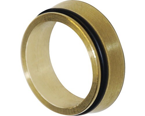

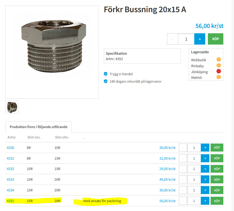

Missade du packningen mot den släta ansatsen?Fairlane skrev:
Rinkabys 20x15-a (Rinkaby art.nr: 4352) ska vara med slät ansats för planpackning invändigt på bussningen.
Fick du en sådan?
