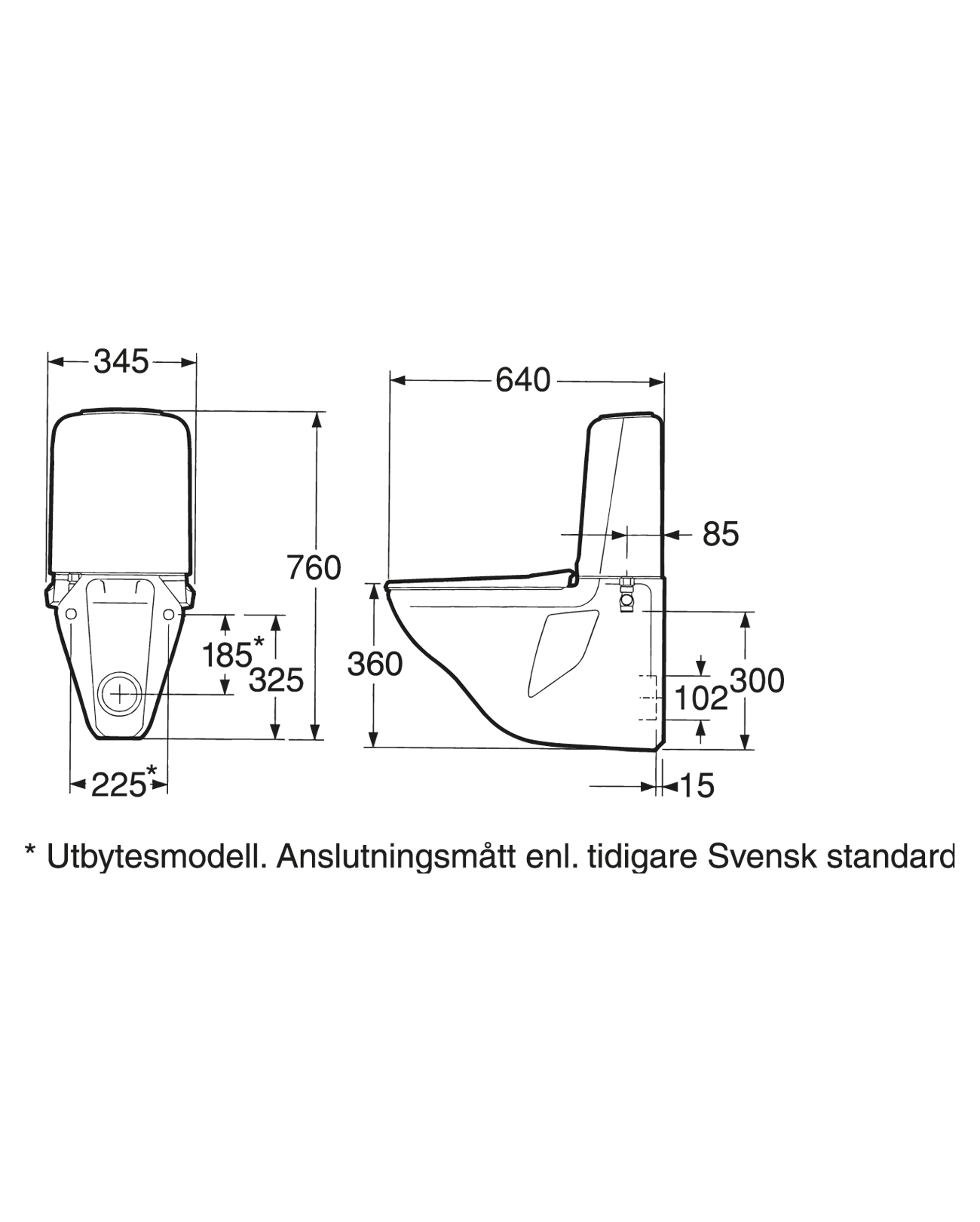

Byta vägghängd toalett till p-lås.
Grannen har haft sönder fästet till sin vägghängda toalett. Hela toaletten håller på att släppa från väggen, temporärt har jag satt en träkloss under den. Tätskiktet är givetvis förstört, men det kommer inte att åtgärdas nu.
Min tanke är att hjälpa henne att byta ut den vägghängda mot en med p-lås. Jag vill inte lägga så mycket jobb på det så enklast tänkbara lösning efterfrågas.
Jag har ett par frågor!
Finns det en standardhöjd som man skruvade fast vägghängda toaletter på slutet av 90 talet?
Om inte höjden stämmer exakt, funkar det med att sätta en excentrisk anslutning till avloppet, eller hur gör man?
