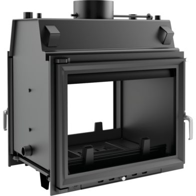

Vi har idag en vattenmantlad kamin som används för värme och varmvatten mellan september och april/maj.
Har starka funderingar på att byta ut kaminen mot en pelletskamin.
Så här ser systemet ut:
Vattenmantlad kamin m laddomat
Solfångare på taket
Acktank på 750 liter med elpatron 9 kW.
Golvvärme i 2x badrum, hall och tvättstuga
Värmer resten av huset med FTX-systemet.
Har räknat lite på kaminen som sitter där idag:
Tot: effekt 19 kW
Till vatten: 15 kW
Till luft: 4 kW
Verkningsgrad: 68%
Förra året använde vi ca 8kbm (staplat) blandved. Bör motsvara ca 7200 kWh och ca 4900 kWh efter verkningsgrad.
Av det går ca 3900 kWh till vatten och 1000 kWh till luft.
Utöver det så går ca 5500 kWh till elpatronen.
Drömmen hade varit att få ut mer energi ut förbränningen och minimera driften av elpatronen.
Har läst en del om pelletskaminer och det ser väldligt positivt ut.
Ser följande fördelar:
+Kan elda alla tider på dygnet.
+Behöver inte fylla ved hela tiden
+Bättre verkningsgrad
+Enklare hantering än ved
-Verkar inte ha samma "mysiga" eld.
-Kräver ombyggnation
Om beräkningarna stämmer så har den betalat sig på ca 5 år om elen snittar 3 kr/kWh under vintersäsongen. Naturligtvis snabbare ju högre snittelpriset blir. (har Tibber idag).
Vi har begränsad möjlighet att elda mer än vi gjorde förra säsongen.
Vad tror ni om att ersätta befintliga kaminen med en vattenmantlad pelletskamin??
Gärna tips på en pelletskamin som kan stå i ett vardagsrum/kök då vi vill använda befintlig skorsten.
Finns det några nackdelar förutom ovan jämfört med vedkamin?
Tacksam för alla råd!

jag har en CMG 9kW sedan 3år.
Det var lite strul först pga att CMG hade bytt c-pump & satt in en för stor c-pump i kaminen. Men när det väl löst sig så har det funkat bra.
Den står i vardagsrummet och är kopplad till en ack, så vi eldar i princip på em & kväll så att man får bras-myset.
Man bör göra rent glaset varje/varannan dag (tar 2min). Du behöver ingen ladomat eftersom det sitter en pump i kaminen, däremot satte jag en en självverkande termostatventil som håller returtemp på kaminen.
Jag sotar kaminen 1ggr/mån & räknar med en verkningsgrad på ~85%. Har isolerat vattenkroppen lite grann för att minska avgivningen till luften.

Nja den är ca 8 år gammal. Dock förbränner den väldigt ineffektivt och ger inte så mycket energi till vattnet.
T o m sotaren kommenterade detta.
Rökgaserna är väldigt höga och sotar väldigt på glaset.
Kan säkert sälja den för en slant. Den är lite speciell då det är en tunnel-modell dvs glas åt båda håll.

De där tunnelkaminerna är gjorda för att säljas inte för att eldas i. Om de värmer någon så är det den som hugger ved så svetten rinner.
Jag tycker du skall byta till en ordentlig magasinerande eldstad av något slag. Så du får ut någon värme.
