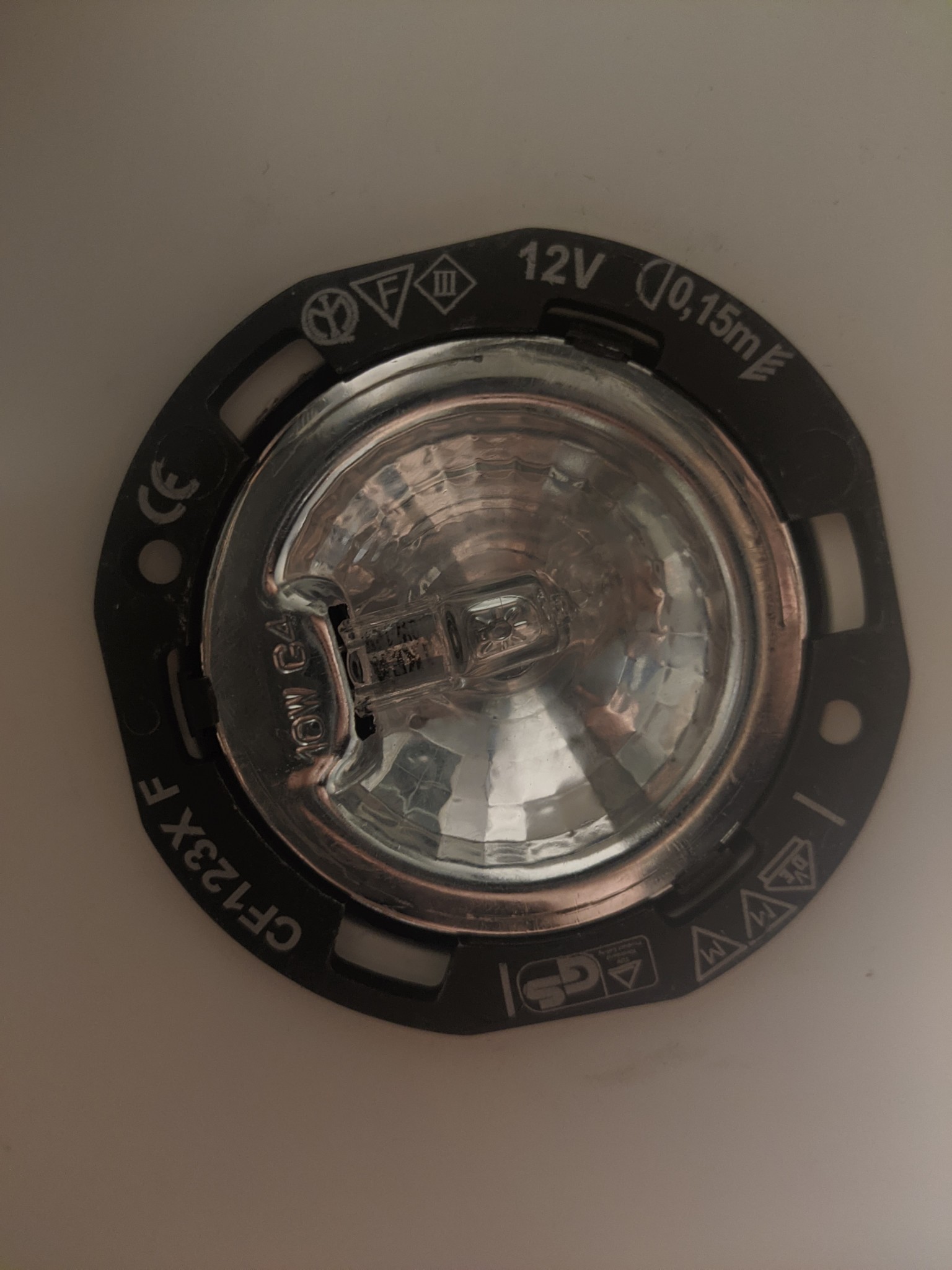

Hej, jag har problem med att det blir så himla varmt på ovansidan av ett badrumsskåp, tänkte om man kan byta ut mot LED på något smart sätt?
Mina egna tankar out of the blue...
1. Använda befintlig armatur och bara byta själva glödlampan, den med två stift
2. Byta själva "lamphållaren", fattar dock inte hur det skulle kunna vara möjligt
3. Dra om ledningarna på ovansidan med ny transformator
Vad tror ni, finns det något bra vis att fixa detta?

Byt bara ljuskällan, G4 finns på ditt närmaste billighetsvaruhus för ca en 40lapp stycket, ta 2watts. Har du otur så behöver din trafo en högre belastning för att starta.Då byter du den också, finns på Kjell & Co exvis.

De som fanns i butiken var alldeles för tjocka för att få plats innanför glaset? Finns det tunna, dvs ej runda?
Finns platta, de jag provade var inte bra. Kan du inte klippa ur lite i reflektorn bara?
Är lampan för lång så kan man klippa av benen lite lite grann.

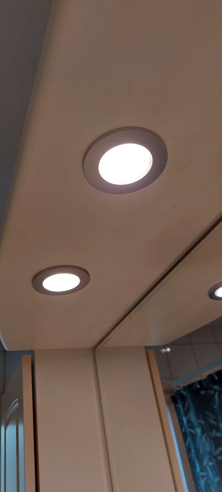

Bytte ut min i badrumsskåpet till dessa samt nytt drivdon.

T TreeView skrev:
Testar!!
  • Inbyggda taklampor i en beige takskiva i ett kök eller badrum.

F Fideliox skrev:
Nice, men ganska ineffektiva? 130 lumen för 2.3w. Flera G4 LED på 2w ger ju 200 lumen.
Har själv dessa:
Min tanke var att sätta i dessa men har inte köpt än:

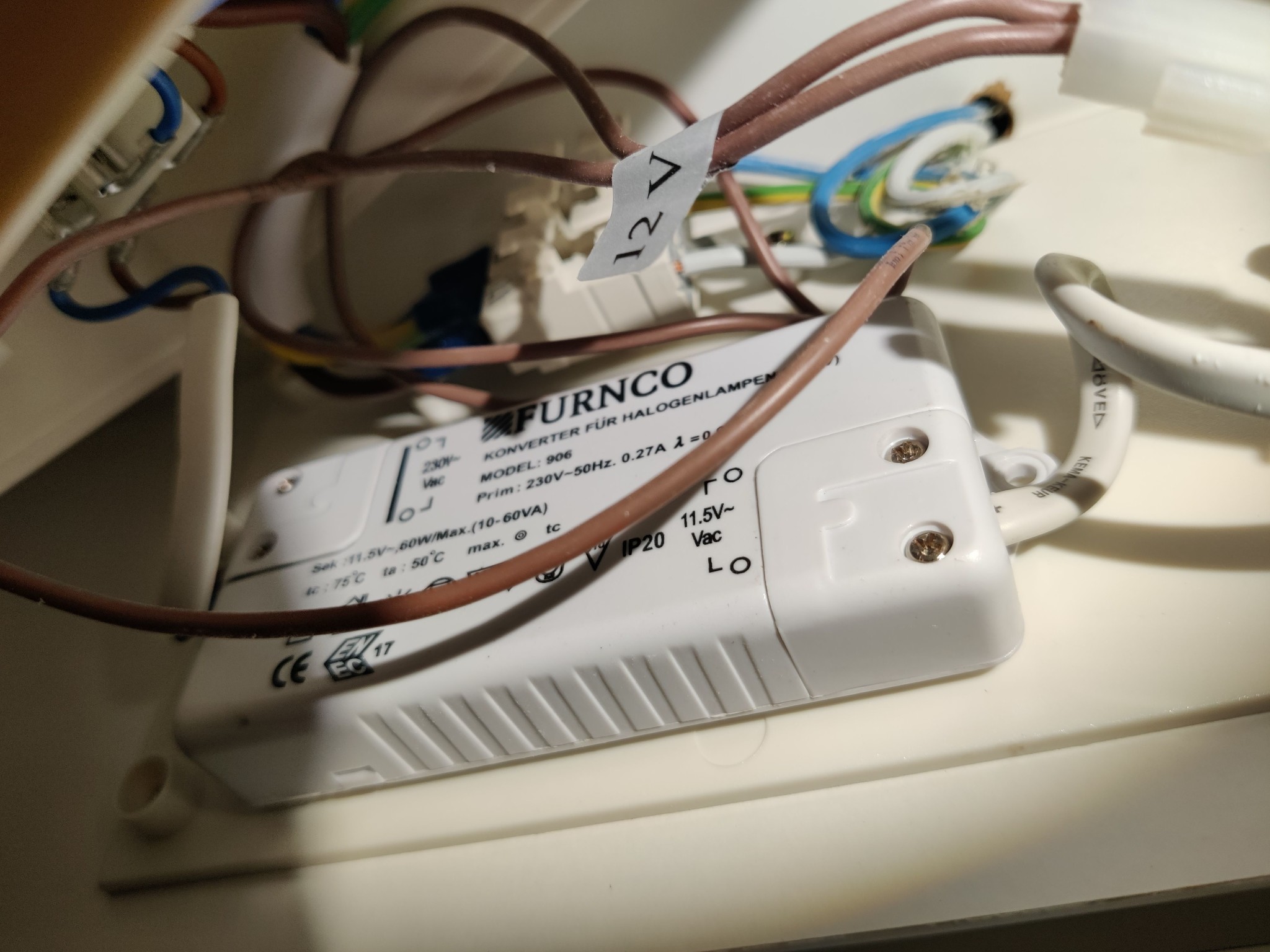

Update, köpte lamporna ovan. Passar bra men tyvärr orkar nog inte transformatorn då det liksom sker ett snabbt blinkande när det är tänt så går inte att använda.
Har denna:
Öppen elektrisk anslutning med transformator för halogenlampor som indikerar problem med blinkande lampor.
Borde funka med denna t ex? https://www.kjell.com/se/produkter/...torer/led-transformator-lagprofil-20-w-p44149
Tänk på att få rätt så att output AC eller DC fungerar för ljuskällan.
Har denna:
Borde funka med denna t ex? [länk]
Ja den transformatorn bör fungera.
Det är inte ovanligt att det uppstår problem när halogen byts mot ersättnings-LED, detta pga lägre belastning som den befintliga elektroniska transformatorn inte är konstruerad för.
