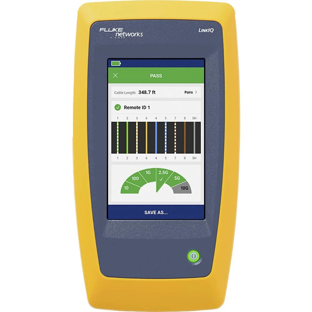

Ja, största elektrikerfirman på orten som även lägger fiber/nätverk mm kör en grönfärgad cat 6 som inte är grövre än någon 5e jag sett, snarare tunnare. Sällan problem att dra genom rör med den. Sedan mäter de med en Fluke som kostar en hiskelig massa för att bekräfta att installationen är godkänd. Mycket seriöst och bra.C Cerb skrev:
