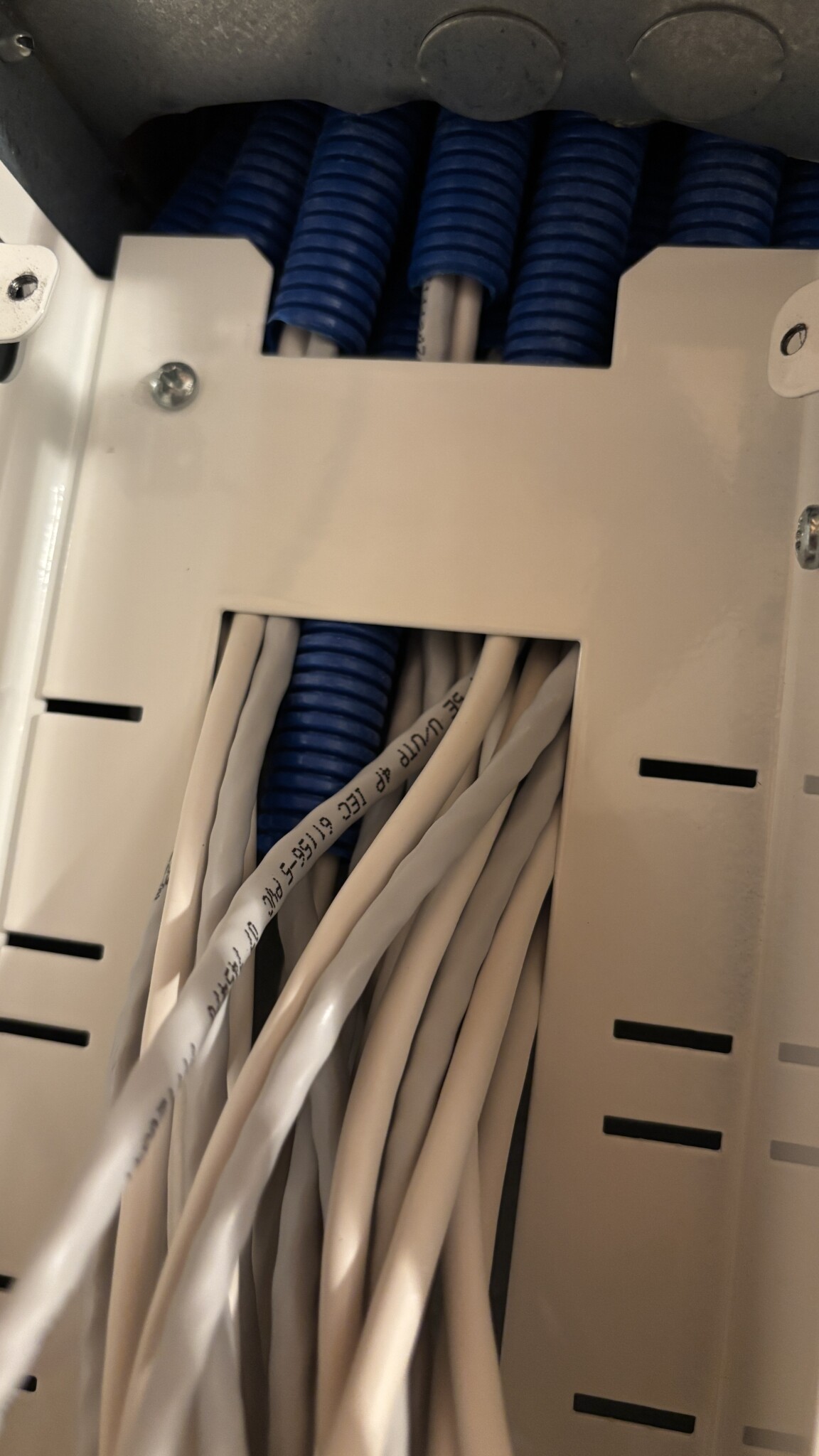

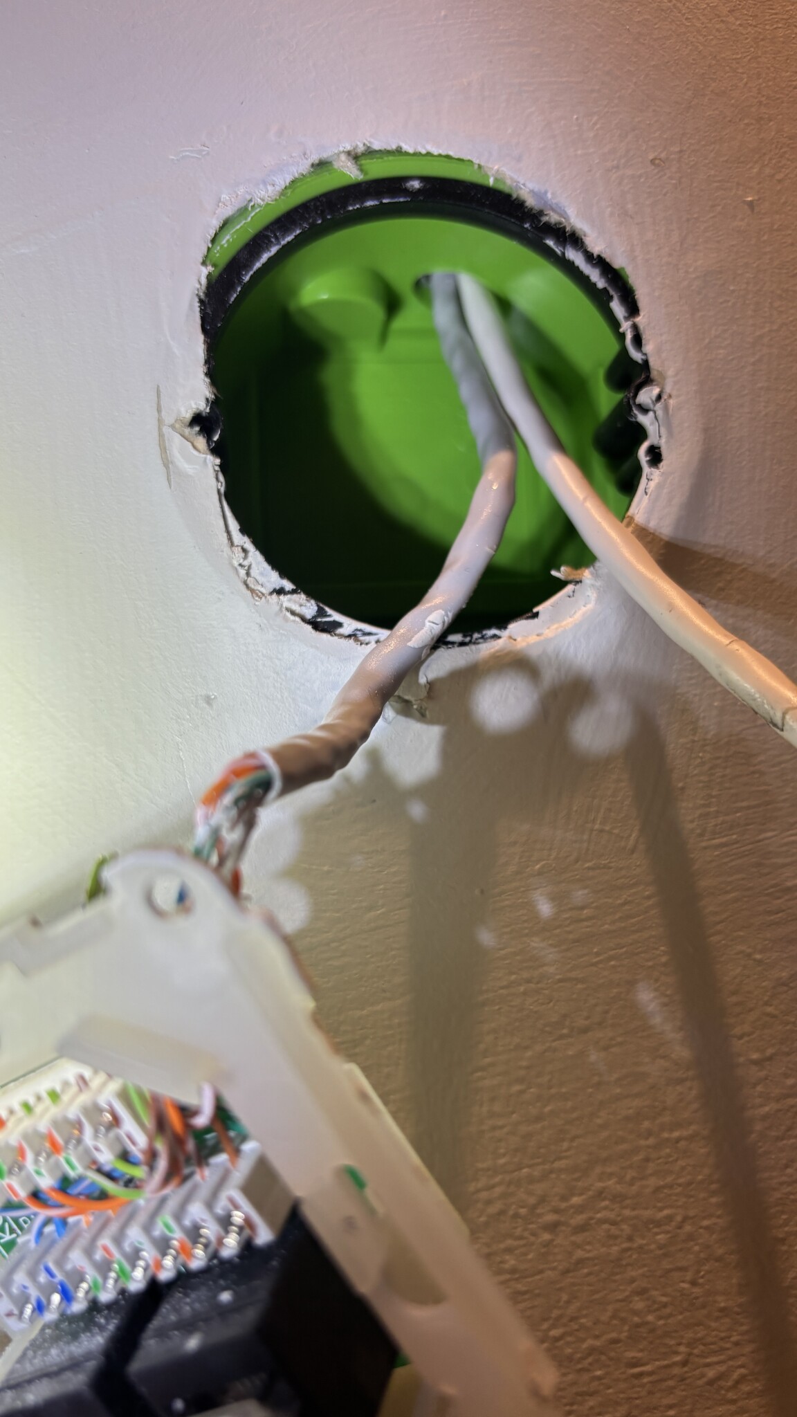

I mitt mediaskåp under trappan (se bild) samlas nätverkskablarna, som löper genom plaströr till olika rum i huset. I rummet på övervåningen där jag tänkte uppgradera, har jag ett vanligt nätverksuttag, och jag förväntade mig att kabeln skulle gå rakt ner till skåpet. Till min förvåning verkar kablarna istället gå uppåt istället för neråt, och när jag försökte dra ut den befintliga kabeln satt den helt fast!
Jag testade att dra både från rummet och från skåpet med samma resultat.
Kan det vara så att kablarna först går upp till vinden och sedan ner till skåpet?

Ja, så kan det absolut vara. Det finns inga regler för hur det ska göras, så de kan vara dragna lite hur som helst.

Problemet med slang som har fördragen kabel är att elektrikern kanske inte är så noga med hur slangen förläggs då kabel redan är på plats. Kan bli lite skarpa börjar osv.
Jag förutsätter att du försökte dra ut båda kablarna i slangen med en gång, att bara byta den ena kabeln i slangen är nog i stort sett omöjligt

Blir ju lite av en chansning, men köp tex glidex smörjmedel och spray (finns på jem o fix), knyt i ett snöre och dra med som dragtråd.B bubban71 skrev:
Det ser ut som 16-slang så troligtvis får du bara i en ny kabel sedan.

Jag har 2 uttag i det rummet där jag hade tänkt uppgradera. I morse fick jag för mig att kolla det andra uttaget som jag inte hade tänkt göra vid bara för att jämföra och där så går kablarna neråt mot elskåpet. Jag testade köra med en Dragfjäder för att se hur långt man kom och det verkar funka än så länge, har inte kommit helt ner men tror att i just detta fall så kommer jag kunna dra ut kablarna. Synd bara att det inte vid andra uttaget.

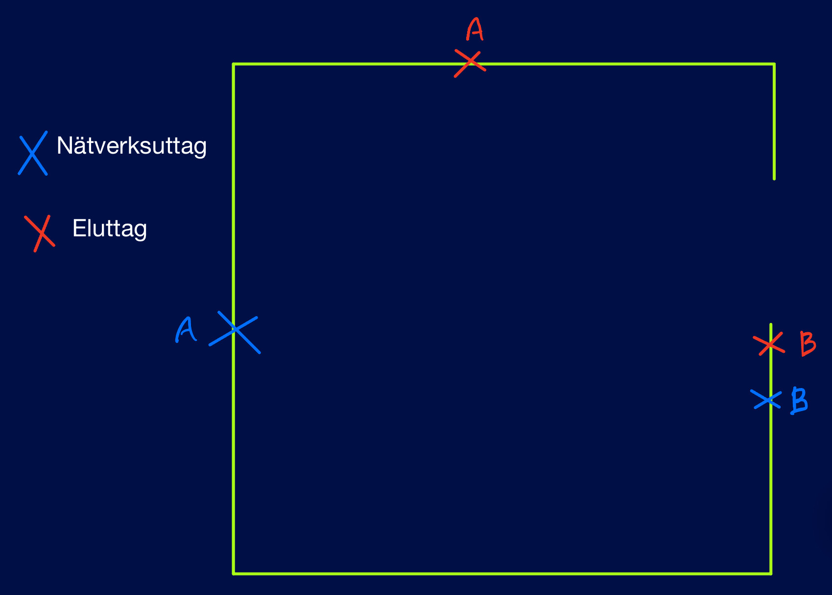

Kom och tänka på en sak, brukar elektriker dra datakablar i samma rör som ett eluttag? Har inte kollat det ännu men jag börjar undrar ifall det uttaget som jag har problem med, att kablarna går vågrätt till eluttaget och sedan neråt. Jag har självklart ingen aning om elinstallation, men jag undrade ifall det är så man gör för att effektivisera antalet rör ner till panelen.
Jag har försökt rita ut rummet, (jag är ingen arkitekt som ni kan se🙂)
Nät och el-uttagen "B" är närmare skåpet som är under trappan en våning under.
Tänkte, skulle en elektriker (fackmannamässigt förstås) samla ihop "A" kablarna i en och samma rör?
Är bara nyfiken. Skulle gärna kollat det själv innan jag skrev detta inlägg men tvivlar på att min sovande fru skulle vara lika entusiastisk 😁
