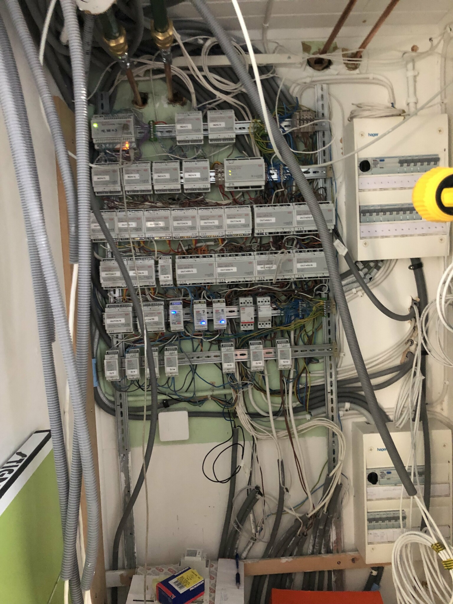

Så här ser centralen ut:
Elcentral med många säkringar och rörigt ledningsnät. Verkar vara teknikrum eller liknande.

Hallogen och 230 V eller 12 V, vad för armaturer, Är det bara ljuskällan som get upp eller. Finns led både med 230 V dimmbar och 12 V dimmbar.
Dimbar taklampor och spottar. Testade sätta dit led men det började bara blinka och funkade inte alls
Vilken spänning på gamla och nya ljuskällorna och var dom nya dimmbara
