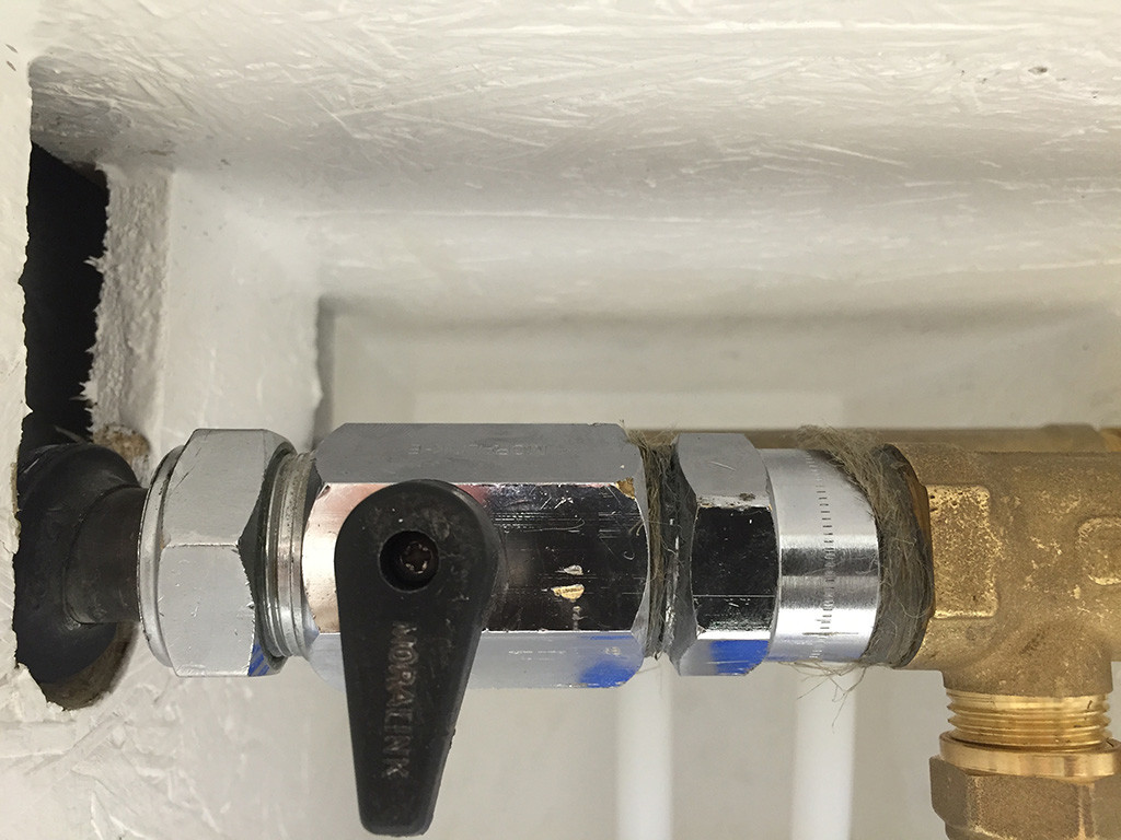

Vi har en klenod till kulventil (moralink står det på vredet) som sitter mellan en 18mm kopparrör med varmvatten (till vänster) och en 3/4 PEX fördelare (till höger). Tyvärr har det visat sig att denna kulventil släpper igenom lite vatten när avstängd och vi måste byta ut den - frågan är dock till vad!?? Jag har ett konto hos Dahl om det underlättar
Jag var på Bauhaus och köpte en rak 3/4 kulventil med han- på ena och honkontakt på andra, allt såg bra ut tills man skulle koppla in kopparröret som visade sig vara för stor (på gamla kulventilen är yttermåttet på gängan 28mm medans på den från Bauhaus var 26mm). Det blev att lämna tillbaka nya kulventilen och sätta tillbaka gamla... inte kul.
Original/nuvarande installation:
Moralink finns ju inte längre att köpa. Så det blir inget bra att endast byta ut just själva ventilen.
Kommer du åt att sätta en rak koppling till vänster om hålet i väggen utom bild? På så sätt kan du montera en liten snutt rör till en ny kulventil från annan tillverkare.
