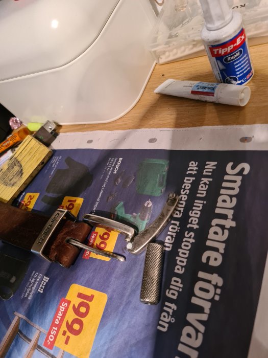

Hej. Mitt bältesspänne till mitt kära skärp gick sönder och jag skulle vilja ersätta det men jag hittar ingen variant som går att eftermontera.
Har ingen lust att sprätta upp sömmen men i värsta fall får jag väl göra det. Men jag tänkte höra här först.
Skärpet i fråga är till mina arbetsbyxor och har använts vardagligen 8h om dagen i över 10år och lädret är som nytt, därav min angelägenhet ;)
Skärpet är 36mm så jag antar att spännet ska vara ett för 40mm, vilket verkar vara mån standard.
Ett trasigt bältesspänne och ett brunt läderbälte på en tidning med limtuber i bakgrunden.
Jag skulle bocka till en ny bygel av en bit grov rostfri ståltråd. Låta skarvet vara öppet tills jag har trätt i bygeln i bältet. Till slut spänna fast skarvet mot en bit kopparskena ur en transformator och svetsa en liten punkt på skarvet med i,6mm rostfri svetssticka.
Enkelt och elegant,

Varför rostfritt? Det där spännet är inte rostfritt..
Tag bort sprinten och borra upp för en ny. Gänga upp två små hål och säkra den nya med två insex låsskruvar och lite loctite.

Spännet är sannolikt zamac (en zinklegering) men jag tänkte att man vill ju ha ett bockbart och svetsbaret material som inte rostar så fasligt som vanligt järn gör.
Fast givetvis kan man använda vanligt järn om litet rost inte stör.

Jag gillar tanken, men tror risken att det spricker blir ganska överhängande..?
Kan väl dock vara värt ett försök(y)
(Jag hade nog lött ihop sk*ten eller gått till en sadel-/skomakare och fått spännet bytt)
Är inte det dubbelvikta lädret nitat?
Ta ur den niten, byt spännet och slå I ny nit nitar

Dubbelviket är sytt. Kanske kan va en idé att nita det om jag nu öppnar upp det. Sömnad är inte min starka sida :p
Får se hur jag gör, ska nog prova att gänga lite och dra i skruv först, borde inte va så mkt vridkraft där så det kanske håller fint.

Skomakaren syr det där på 10 sekunder. Hitta ett spänne att byta med bara.
