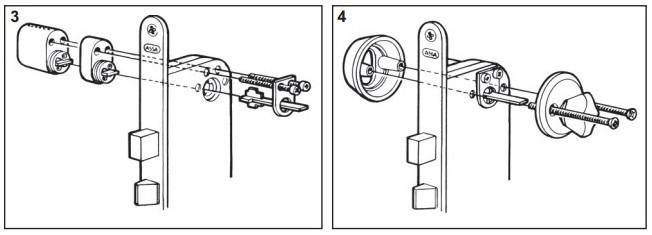

I ytterdörren till stugan sitter ett Assa Ruko 30, ett självlåsande med en sån pigg som man måste trycka in för att dörren inte ska gå i lås av sig själv. Nu har vredet på insidan gått sönder vilket gör att vi inte kan låsa in oss i huset alls, för då kommer vi inte ut igen!
Köpte ett nytt vred utan att kolla exakt hur det gamla såg ut, tur att det inte var så dyrt. Upptäckte när det skulle monteras att själva "vridpinnen" i gamla vredet är fyrkantig, medan den nya var platt med ett slags kors i änden. Detta får mig att tänka att jag måste byta hela låskistan? Om jag ändå ska byta låskistan så skulle jag gärna byta till ett vanligt regellås, inte självlåsande alltså.

Det du har är troligtvis ett ASSA 560 OSYM och det stämmer överens med vanliga modullåshus OSYM men om det är riktigt gammalt så rekommenderas att även slutblecket byts om du bestämmer dig för att byta låshus.
Nej du behöver inte byta låshuset utan du lossar den gamla vredmedbringaren alltså så låscylindern skruvas bort sedan monterar du den nya medbringaren tillsammans med medbringar brickan (medbringaren ska stoppas in genom medbringarbrickan), brickans funktion är att hålla medbringaren på plats och skruvas fast mot låscylindern.
Medbringaren ska ligga plant (horisontellt) när den skruvas fast och styra in i cylinderroddaren i låshuset, där efter ska vredet monteras och det ska då vara lodrätt när du trär på den på medbringaren.
Om medbringaren är för lång så måste den kapas men vanligtvis får utsticket plats i vredet.

Ok, jag tolkar det som att det jag kallar ”vridpinnen” heter vredmedbringare, och att denna som ser helt annorlunda ut (platt, inte tjock och fyrkantig) ändå bör funka i samma kista. Ska testa det först då så vi inte byter hela klabbet i onödan! Tack för svar
Den passar till ditt låshus även fast den ser helt annorlunda ut.I Inniki skrev:
