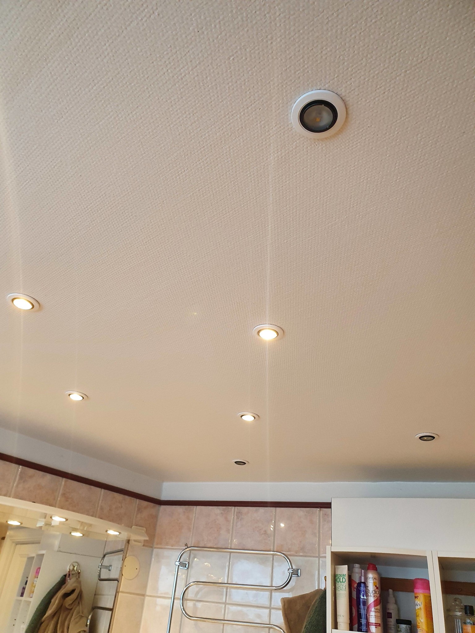

Har ca 30st halogenspotlights i vårat badrum som jag skulle vilja byta ut mot LED-spottar. Hälften har redan slutat fungera, men har inte gjort någon vidare felsökning på vad som är fel.
Den jag funderar mest på är att det inte sitter några skyddspottor upp mot isoleringen. Hur gör man då..?
Är det ens möjligt att byta ut belysningen eller ska man byta ut själva halogenlampan mot nån sorts LED..?
Halogenspotlights i badrumstak, några är tända medan andra är släckta.

Designlight/hidealite har utbytesmodell till dem, du behöver ev byta converter men du kan behålla tråddragningen
Alltså till nya led armaturer som inte behöver mer höjd än de du har

Som kanonkula skriver, Hide-a-lites 1202 är ersättare. Ser ut som Proffsmagasinet har dem till bra pris nu:

Med största sannolikhet behöver du inte ens byta trafo, det är bara att testa.

Du kommer troligtvis inte hitta något billigare, möjligtvis Malmbergs md99, men då måste du byta kabel och nya drivdon så det går nog jämnt upp.
För att svara på frågan om inga skyddslådor, får du antingen riva ner och sätta upp pottor eller välja en modell som är godkänd att sitta i isolering.

Precis, jag tycker också att MD-99 skulle kunna fungera. Men som du säger - Ny kabeldragning och nya drivdon.
30x125Sek = 3750:-
Och så tex Hytronic Dimmbara Drivdon 50W, 3x495Sek = 1485:-
(Priser från Elbutik.se)
Landar på 5235:- + förändringarna i kabeldragning. Plus det faktum att Hytronic 50w inte går in i ett spot-hål gör att man måste gömma dem på nått annat ställe....
Köp en LED-ersättare och plugga in i en spott och se hur det blir. G4-Led tycker jag funkar bra och ger i stort sett samma ljus som en 10 W halogen.

G4 som det suttit halogen i ett par år har ju en förmåga att vara kass, glapp och allmänt struliga tycker jag?! Men ändå kanske värt ett försök om prislappen avgör.

Hade nog valt 2x25w istället för 50w. Kablarna ligger nog 4lampor/slinga.
Enda man kan påpeka är att md99 inte kommer lysa i 75000h som hidealiten. Snarare 25000h.
Sen om ts ska göra det själv är det betydligt lättare att bara knipsa kabeln, sockerbit och in med nya lampan.
Ska en elektriker göra det, blir det troligtvis samma pris i slutändan oavsett vilken lampa och då hade jag valt hidealite om man inte ska renovera resterande badrum inom närtid.
30 downlights i ett badrum låter lite overkill. Nu är de ju ganska klena men ändå. Jag skulle köpt ett 10-pack av G4-LED för 100 kr och bara bytt de trasiga och sedan byta varefter.

Tyvärr verkar det som att 2x25w-arn (HE2050-A2) har utgått och ersatts med just 50w (HE8050-A).
Malmbergs anger 50.000 timmar - Men som vanligt kan man ta det mesta med en nypa salt...
Det är två drivdon totalt.
Ja när man tänker efter så lyser ju 4st downlights upp väldigt mycket. 30st lär ju bli alldeles för mycket.
Får väl ta o mäta upp drivdonen först och se vad som hänt.
Har bytt ut samtliga lampor till G4 Led. Kinaskit för dom har inte så värst brinntid. Börjar blinka efter ett tag. Sedan slocknar vissa helt.
