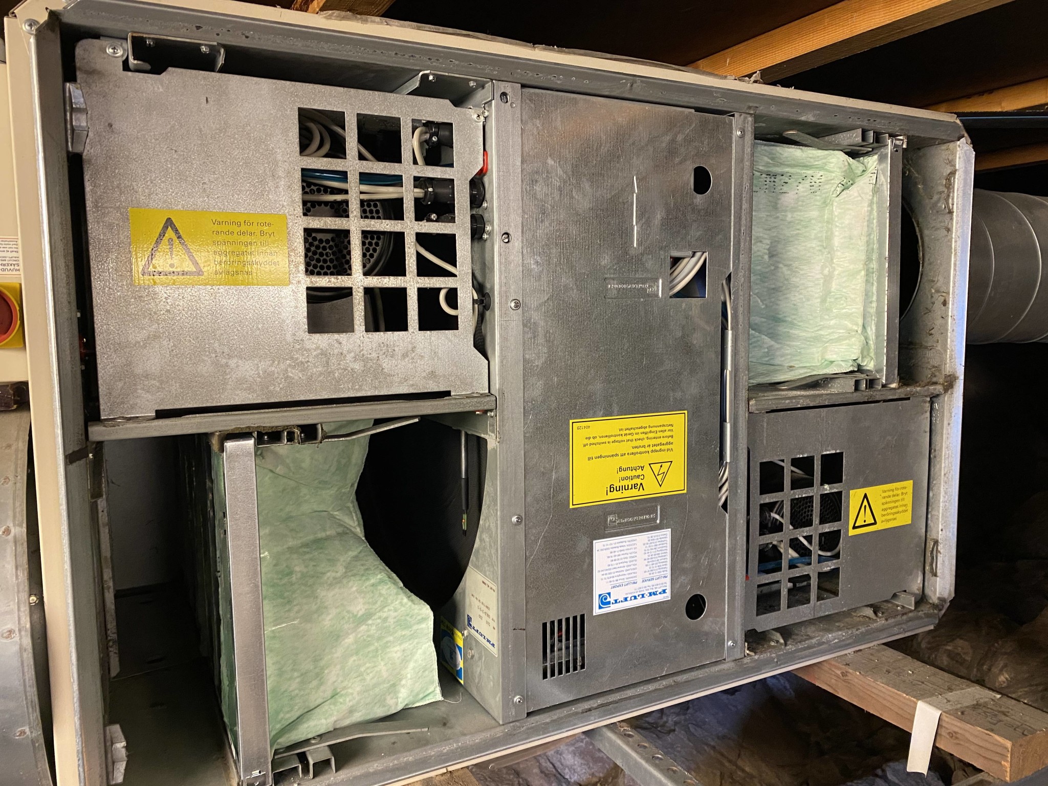

Har flyttat till nygammalt hus med ventsystem som låter förfärligt. Vad vi kan bedöma är det främst motorljud som hörs via tilluften. Tilluftsdonen är inbyggda och vi vet inte om det finns dämpare. Svåra att komma åt utan stora åtgärder på fräscha ytskikt tyvärr. Däremot finns dämpare direkt efter aggregatet. Aggregatet är ett ca 20 år gammalt GOLD PM Luft. Saknar manual men det liknar modellen 100. Jag lutar åt ett aggregatbyte för att få ner ljudet men hoppas det här fenomenala forumet kan ge tips på andra åtgärder. All input tas tacksamt emot
Hur stort hus bor du i?

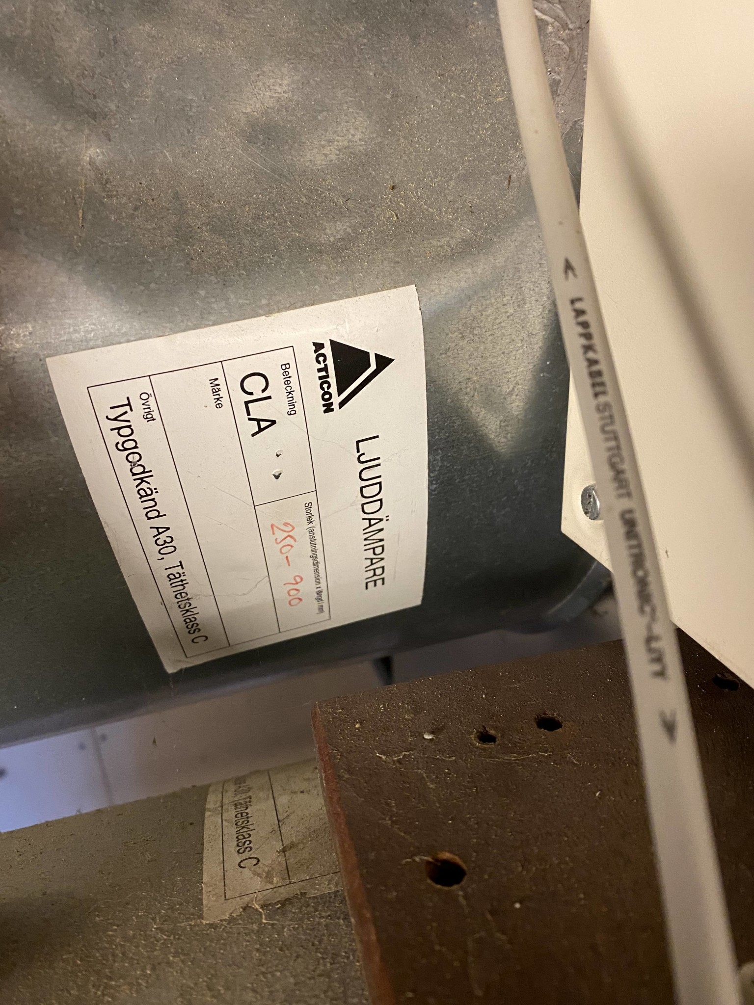

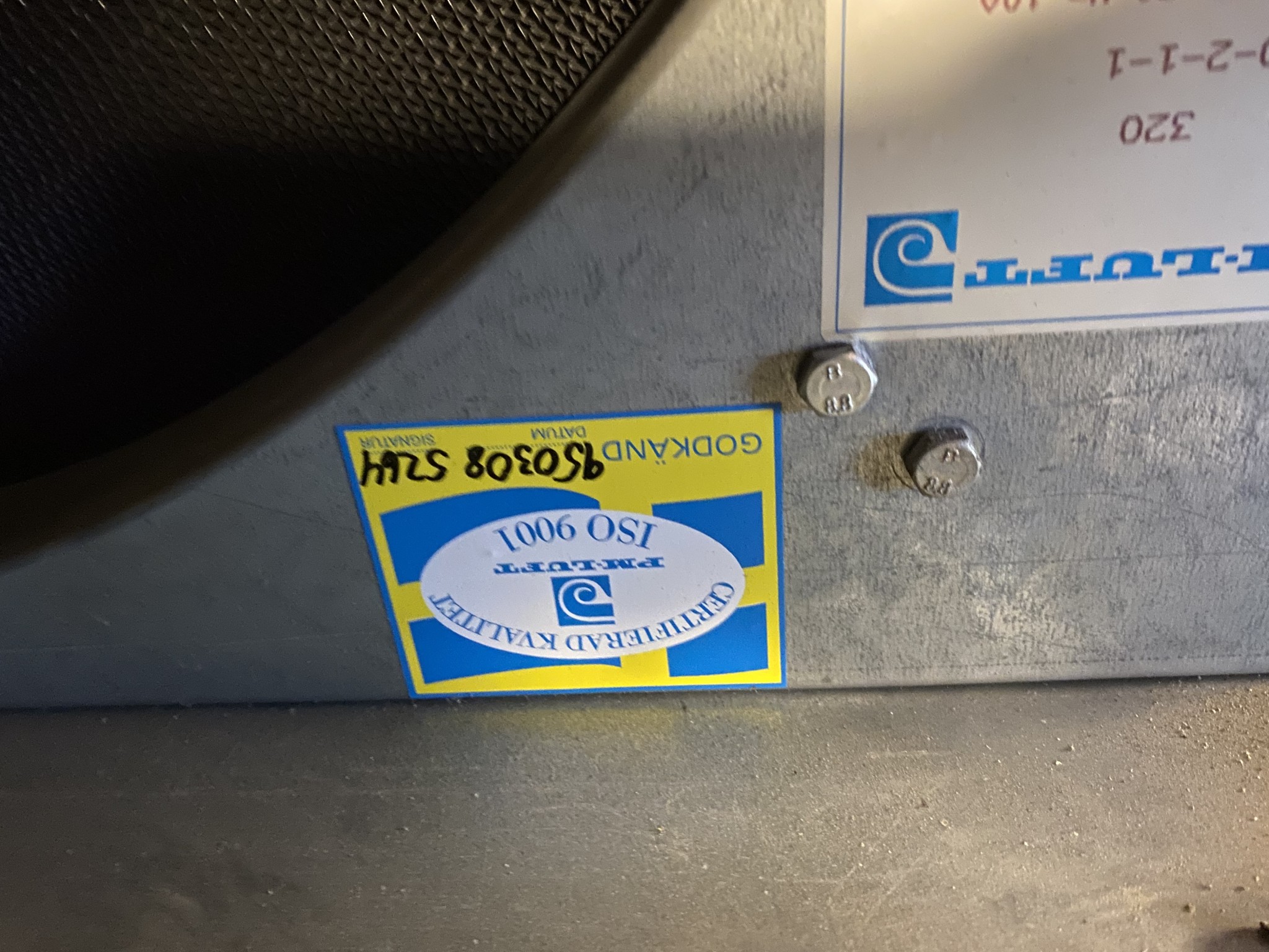

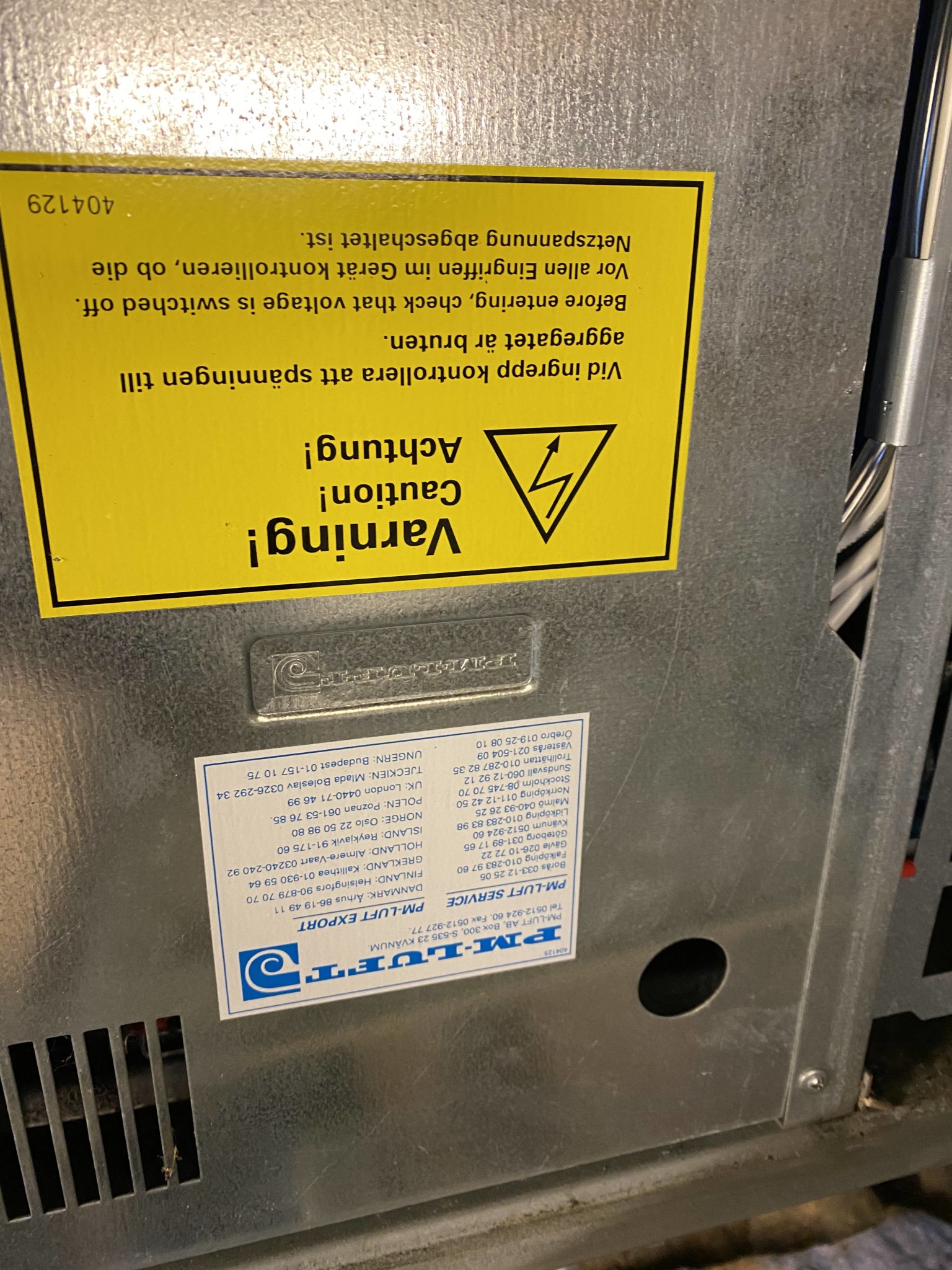

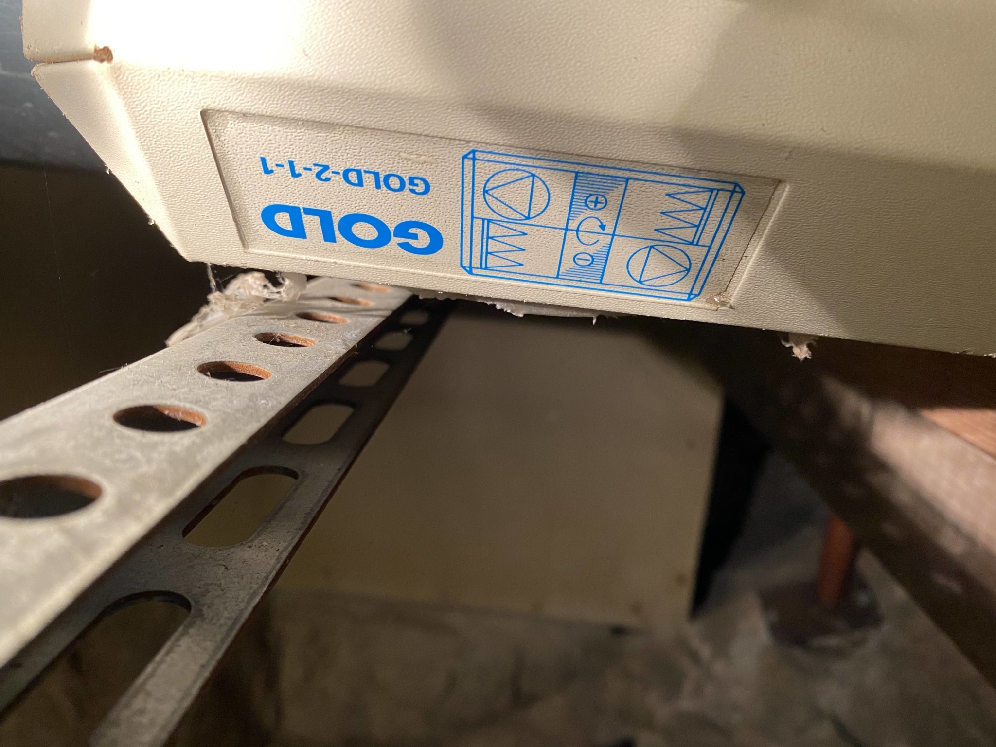

Borde finnas märkskylt på sidan av aggregatet, Gold-aggregaten brukar man normalt inte installera i villor eftersom att det lägsta luftflödet de kan levererar är för högt.
Typbeteckningen brukar se ut såhär:
Brukar inte vara några större fel på 20 år gamla PM Luft-aggregat om man skött dem.
Kretskorten brukar bli dåliga, och börjar bli svårt att få tag i.
Bilder på aggregatet skulle nog hjälpa en del!
Innan du investerar i nytt aggregat skulle det vara intressant vad som orsakar ljudet du upplever,
om det beror på högt luftflöde, brist på ljuddämpare (vid aggregatet) eller dåliga lager i fläktmotorer.

Skylten indikerar storlek 1, d.v.s. minflöde om 70l/s och maxflöde 300l/s.J Jesca skrev:
I ett hus som är 250m2 behövs ett luftflöde om minst 87,5 l/s för att uppnå BBR-krav (I dagens mått mätt.)

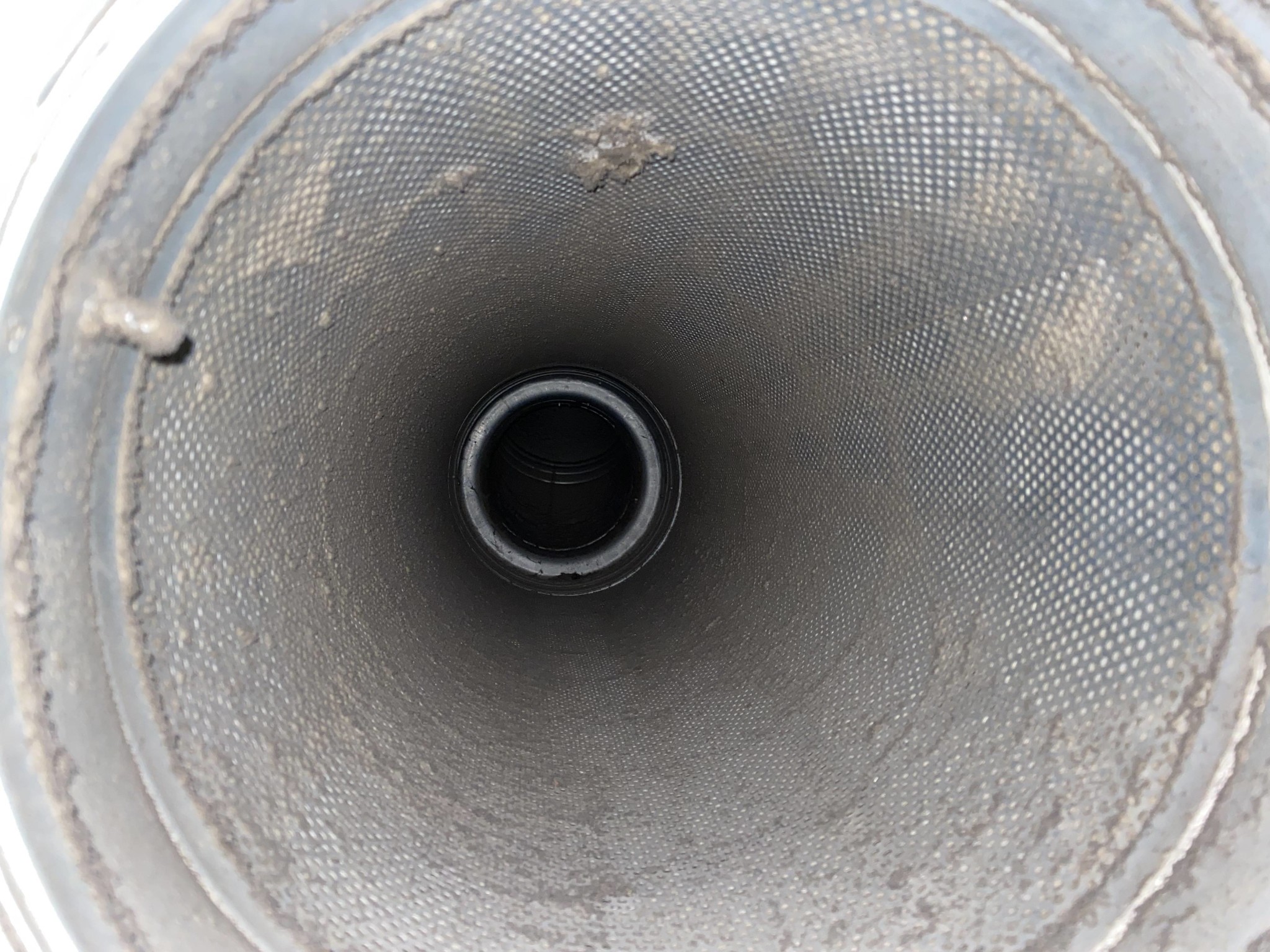

Utifrån videon låter det som att du har högt luftflöde genom donen, men höjer jag volymen i lurarna låter det nästan som metalliskt ljud bort i mellan. Stämmer det?
Det KAN vara dåliga lager, men kan egentligen vara vad som helst.
Det är ganska lätt att konstatera dåliga lager om man stänger av och öppnar luckorna på aggregatet och snurrar på fläktmotorerna manuellt, det ska vara mer eller mindre tyst. Skrapar det ett "klickar" har du dåliga lager.

Sådärja, nu har jag bytt filter och snurrat på motorerna samt läst manualen
Tydligt metalliskt skrapande ljud på frånluftsmotorn. Tilluftsmotorn är nästan helt tyst, ljudet där låter som skrammel från något litet litet skräp i fläkten.
Ljudet från frånluftsmotorn är samma som jag hör vid tilluftsdonen. Passade på att titta på dämparna, se foto. Hittade lapparna du pratade om oxå. Spännande årtal mtp att det ska vara ditsatt runt 2001
Luftflödet är satt till 70l/s vad jag kan se men jag begriper mig inte på tiduret än - kan det finnas fler inställningar av flödet där?
Antar att nästa steg är byta lager? Eller byta motorn?

Billigast är helt klart att byta lager.
Kommer inte ihåg hur dessa motorer ser ut, om de har inbyggda eller externa frekvensomformare för hastighetsreglering.
Är de inbyggda finns inga ersättningsmotorer idag.
Men ljudet som hörs är typiskt lagerljud när man kör med frekvensomformare.
Luftflödena är ställda lite märkligt.
Du har ett betydligt högre frånluftsflöde både på hög och lågfart.
Normalt bör dessa ligga ganska nära varandra för att skapa balans i fastigheten.
På högfart har du dubbelt så mycket frånluft som tilluft. Förmodligen finns det en anledning, men utan att veta hur systemet är uppbyggt går det inte att svara på.
Finns det någon extern forceringsfunktion?
Normalt brukar tiduret växla mellan hög och lågfart.
Som jag tidigare nämnt brukar kretskorten bli dåliga på dessa gamla aggregat, och då kan det uppstå massa konstiga fel. T.ex. att tidkanalen inte fungerar som den ska.
Kan vara värt att få dit en ventilationstekniker som ser över styrfunktioner och eventuellt hjälper dig med lagerbyte.
