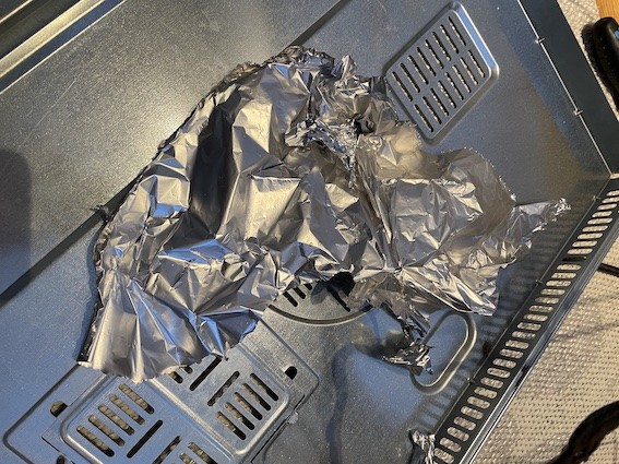

Har en rätt gammal IKEA ugn (Framtid- 857926901504 FRAMTID OV A01S) som inte längre fungerar på nedre värme.

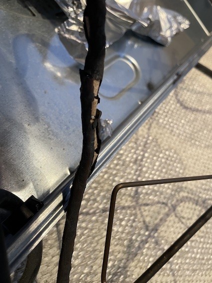

Rätt enkelt att ta fram elementet och konstatera att det ser rätt trasigt ut:
Det jag dock undrar över är att när jag drog fram elementet (ligger inbäddat i någon slags isolering) så följde det med skrynklig och trasig aluminium liknade folie:
Jag tror det legat under elementet.
Om jag stoppar dit ett nytt element kommer detta saknas (eftersom det nu bara är knöligt och trasigt).
Utan det så finns det inget mellan elementet och "isoleringen".
Fungerar det som värmereflektor för att värmen ska gå uppåt? Är det något viktigt skydd?
På andra ugnar finns det ibland plåt under men inte här.
Tack på förhand!

ibland kommer det ut mindre bita av folien men ett helt sjok?
svårt att veta härifrån om det behövs eller inte.
generellet så sitter elementet mellan ugnsbotten och isoleringen allra underst är ju bottenplattan. antingen sticker det upp från bottenplattan igenom isoleringen hållare för elementet längst in eller från ugnsbottnen du har troligen det elementet som har fästen på sig från början och därför fått ut folien, folien har då uppgiften att hindra elementet från att sjunka ner i isoleringen, så efter många år kan det nog vara skit desamma om där är folie eller inte

Tack för svar!electroluxaren skrev:Vanligt med elementfel på dessa
Jag har bytt värmeelement och den värmer nu.
