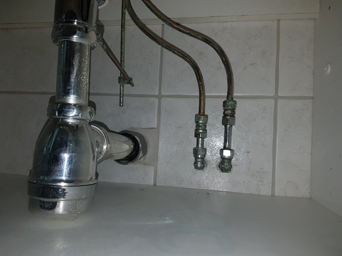

Så här ser det ut. Jag har ju nu gjort så att jag lossat blandaren 10mm rör och pluggat med 10mm mässingsplugg.J Jotsat skrev:Mutter och koppling hör ihop enligt mig. Det kan säkert fungera att byta till vinkel eller rak, men då bör det vara av samma märke.
Ett alternativ, beroende på hur det ser ut, är att ha kvar mutter och koppling på den gamla och bara kör säg 80mm lång rörstump till en ny koppling.
Klämringar går inte att ta bort och återanvända, hylsor ibland. Jag byter alltid
Så den kopplingen överst är 12mm>10mm. Sen är det 12 mm rör under och sen kommer en vinkel då från väggen 12>12 antar jag.
Men frågan är för jag kommer få flytta nya kommoden en del till höger för att få plats med badkar. Och för avloppet blir det ju inget problem då IKEA kör slang och den borde räcka. Men rören måste jag ju förlänga. Så mitt förslag är att jag tar bort översta kopplingen och dom små rörstumparna men sparar då muttern till vinkeln. Och så bockar jag 2 st 12mm rör som böjer till höger då där jag då få tar ny klämring på den gamla vinkelkopplingen. Sen i andra änden av det bockade röret kör jag en koppling 12mm > 3/8 som blandaren sen kan skruvas fast på.
Funkar detta eller borde jag köra helt ny vinkel-koppling? Vet dock inte riktigt om röret räcker, kanske räcker precis om jag kapar precis bakom gammal klämring, men känns lite sådär
Det låter vettigt. När du ändå är igång kan du ta kulventiler i stället för en rak koppling.
Super, kör på det. Ta gärna kulventil istället för rak bara till framtidenG MrGlad8 skrev:Så här ser det ut. Jag har ju nu gjort så att jag lossat blandaren 10mm rör och pluggat med 10mm mässingsplugg.
Funkar detta eller borde jag köra helt ny vinkel-koppling? Vet dock inte riktigt om röret räcker, kanske räcker precis om jag kapar precis bakom gammal klämring, men känns lite sådär![]()
Kanon, om jag kör på en blandare med 3/8 anslutning så kan jag väl använda denna:J Jotsat skrev:
https://www.ahlsell.se/10/varme--sanitet/installationsror-och-delar/minikulventiler/8547110/
För då slipper jag väl några mer kopplingar mellan utan kopplar blandaren direkt på kulventilen?
