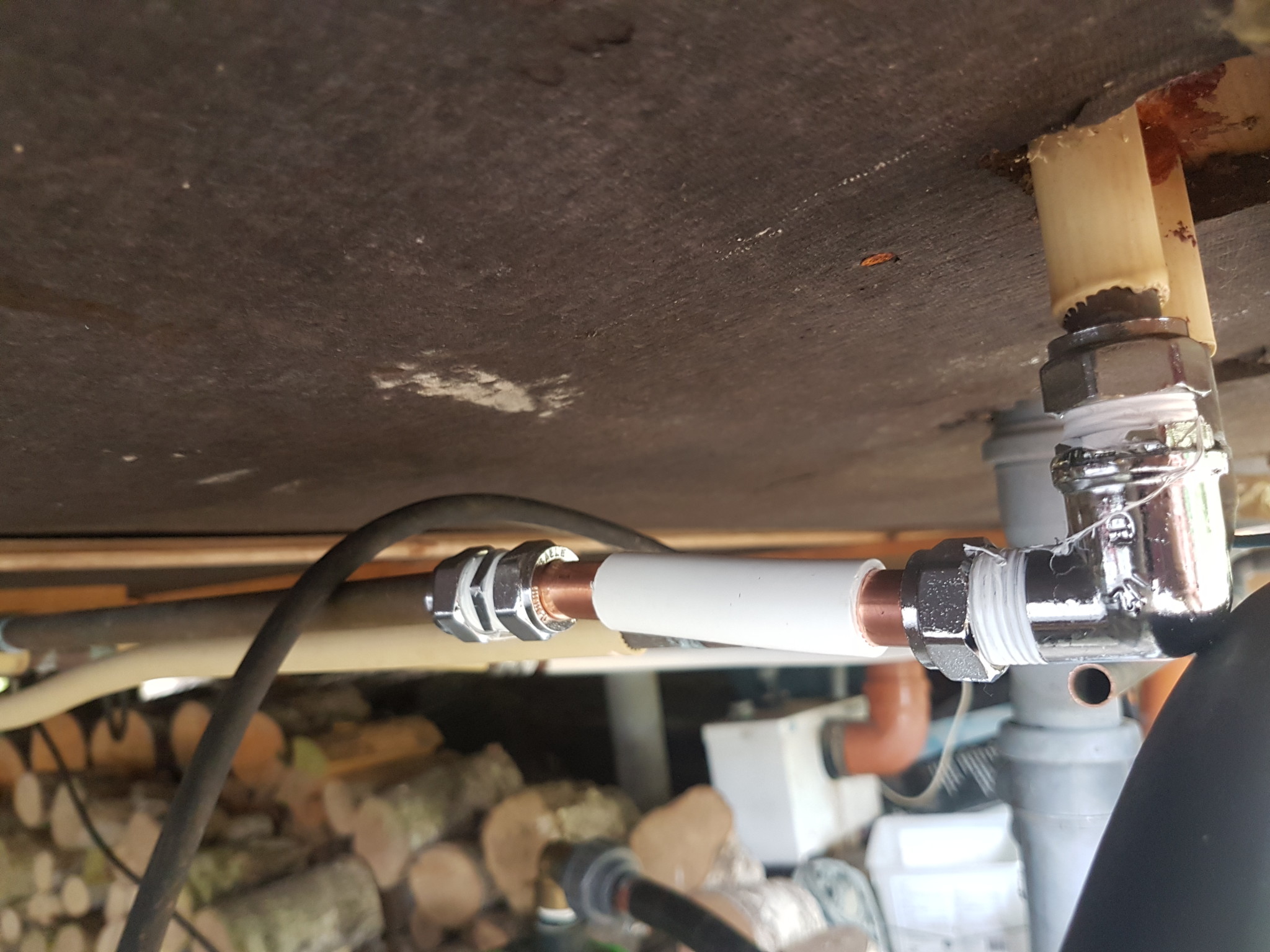

Tyvärr blev det inte så mycket mer fix. Höll på att skruva åt en vattenledning och fick en rejäl dos ström i mig. Ledningarna verkar vara jordade och åskan gick en bit bort.
Vet inte riktigt hur det gick till men hela huset blinkade till.
Så här ser det ut så här långt iaf:
Det avkapade röret man ser där nere är till toaletten som är urdragen, vi har fixat förbränningstoa istället. Så antar att det inte gör nåt att den inte får nåt vatten.
Ser katastrof ut jag vet. Och vi måste åka nu tyvärr.
Nästa gång ska jag försöka ta med mig "vår" rörmokare. Tar med mig alla tips till nästa gång, så tackar så mycket!

Edit: bara av nyfikenhet, vad är det med gängtejpen och klämringskopplingar som inte är bra? Om kopplingen går sönder så sprutar det väl vatten vilket som, eller?
Tar bort tejpen nästa gång!
Främst är det att muttern kan spricka, då är det risk att muttern hoppar över gängor.
Det är svårare att dra åt med rätt moment.

Det är just detta anledningen man inte ska köpa "noname" inom VVS.
Man ska kunna läsa sig till en korrekt installation!
Jag rekommenderar som vanligt att hålla sig till Vatette.
Och hade du köpt dessa kopplingar från Vatette så hade installationsanvisningen sett ut så här:
https://www.rskdatabasen.se/infoDocs/MONT/MONT_1_1940105.pdf
