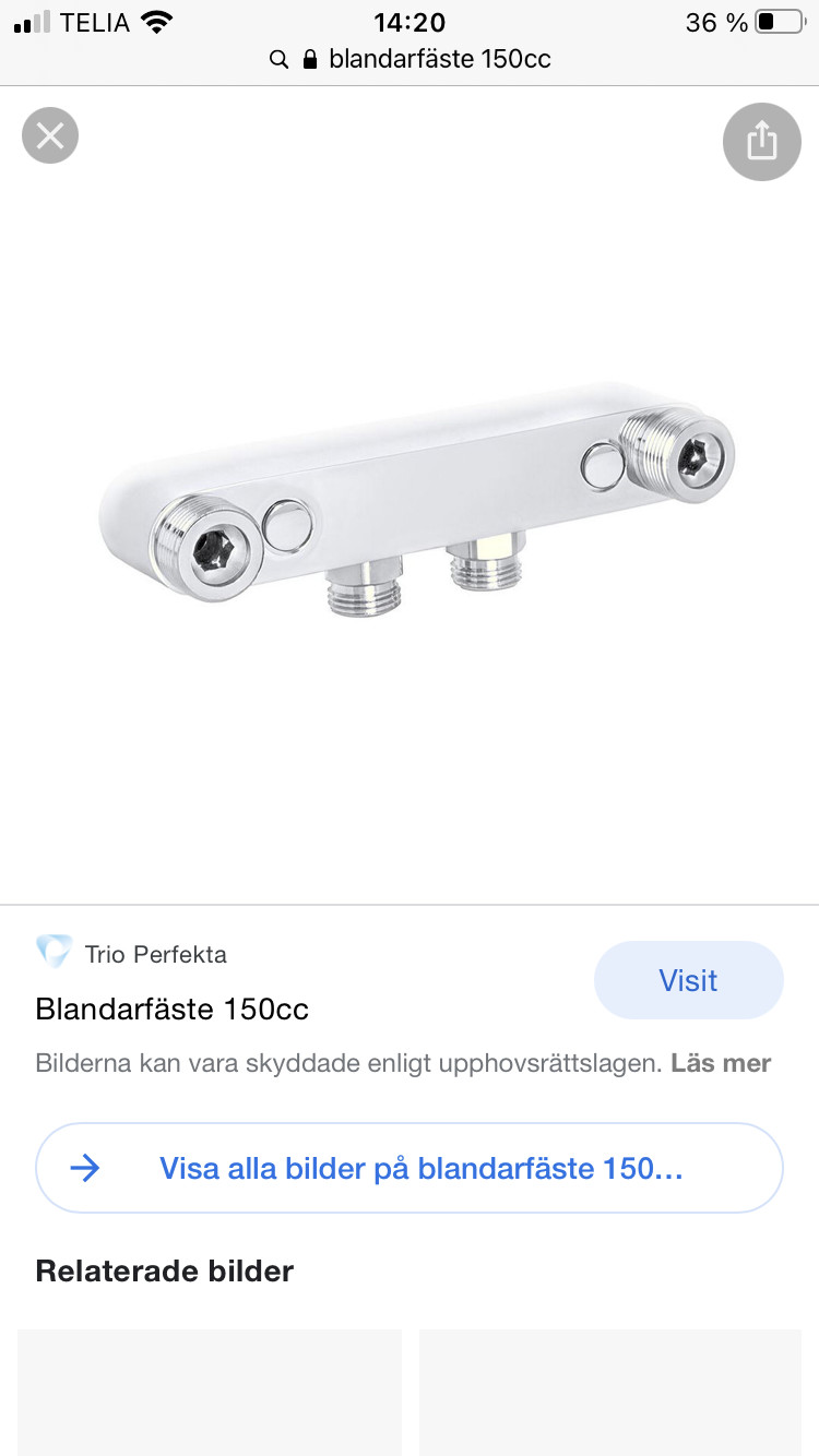

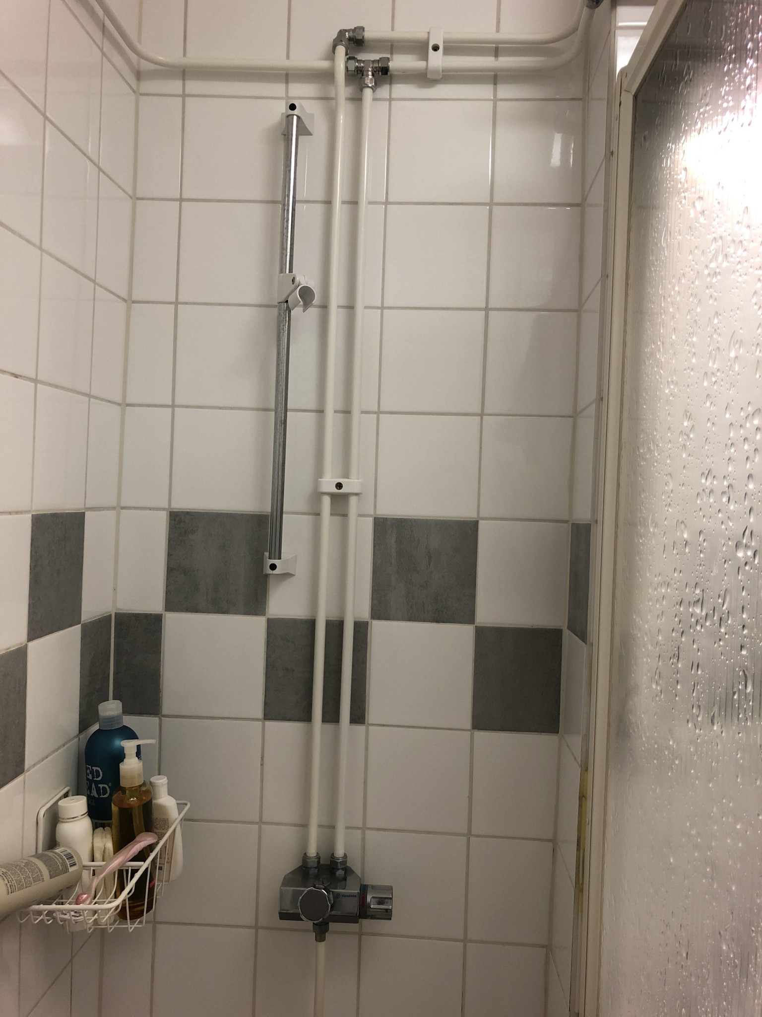

Bor i bostadsrätt och vill byta ut vårat gamla duschset till ett nytt. Men då kommer vi till problemen.. rören! Hur går jag tillväga? Har förstått att jag behöver ett blandarfäste som ser ut som nedan de bild 1. Men hur får jag fast stången när jag har två rör ivägen? Går det kringgå på något sätt eller är det hopplöst?
  • Vit blandarfäste med tre anslutningar mot en neutral bakgrund, avsedd för duschinstallation.

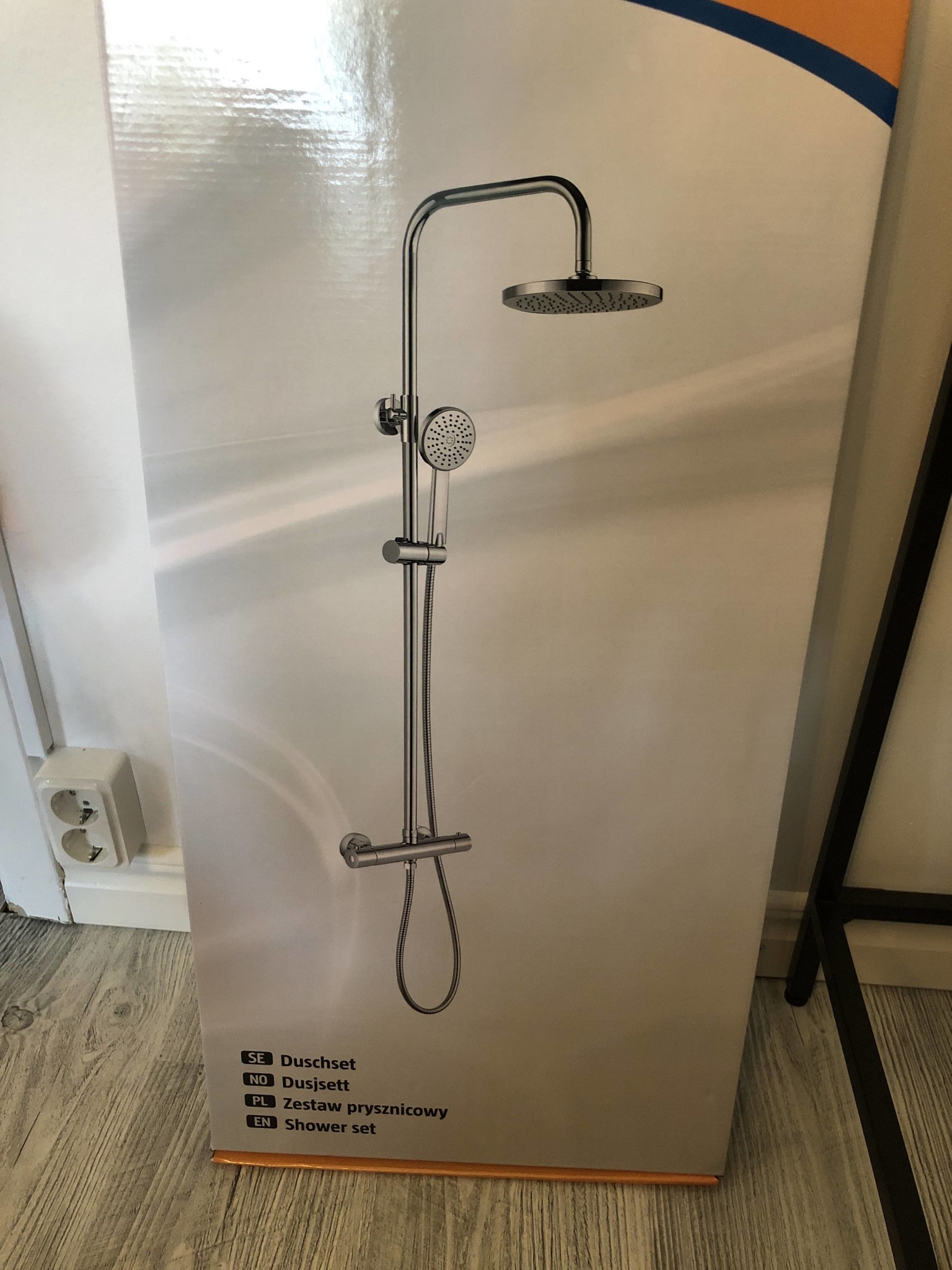

  • Bild på förpackning med nytt duschset inklusive blandare, duschstång och överdusch.
  • Duschhörna med befintlig duschstång, rör på väggen och termisk blandare över handdukskorg.
Om utloppet från blandaren är precis mitt emellan inloppen så bör det gå att skruva fast stångfästet mitt emellan rören.
Om utloppet från blandaren är lite åt sidan så går det att bocka nya rör å montera blandaren lite i sidled.
Din befintliga blandare sitter fast med en skruv i centrum, se mitt inlägg i följande tråd,

ja det borde gå eller som du säger flytta det lite åt sidan. Ska spåna på detta. Tack för hjälp mvh
