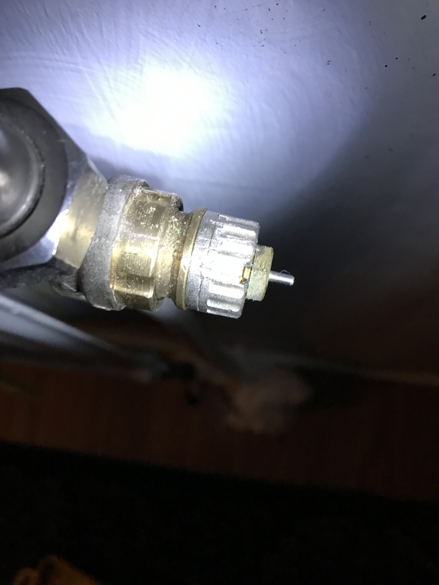

Har problem med flera radiatorer som inte vill bli varma, har testat att lufta, motionera lille piggen inne i termostaten osv. De är ändå kalla eller på sin höjd lite ljumma någon dag.
Tänkte då ta och byta ut termostat och något mer om det behövs.
Kan själv väldigt lite om detta med radiatorer mm.
Bild på min radioator termostat:
Bild efter att kåpan är avtagen:
Har någon tips på vad jag skall byta?

Du kan också kolla så förinställningen på ventilen står öppen, det är ju inga gamla ventiler du har så byte hjälper nog inte. Utan termostatdelen är det ju inget som hindrar om piggen osv funkar som den ska så det blir att söka andra felkällor. Om det nu är fel och inte bara dimensionerat för högre vattentemp.

Den ventilen brukar man få fart på ganska lätt genom att dra den "silvriga ringen" utåt, den är numrerad och vrida upp den till 7, sen vrider du tillbaka till samma siffra den står på idag. Brukar funka.

Om du har plockat bort termostaten och det är fortfarande ljummet eller kallt då är det inte termostatens fel. Då begränsas flödet av något annat. Circ-pump, slam i radiatorerna.
Har det varit så hela tiden eller blivit sämre med tiden?

Har försökt att jobba med den silvriga piggen, tryckt in den dragit ut den osv (hamrat). Den står dock kvar längst inne, fjädrar inte ut alls, måste dra ut den manuellt för att den skall komma ut från bottenläget.

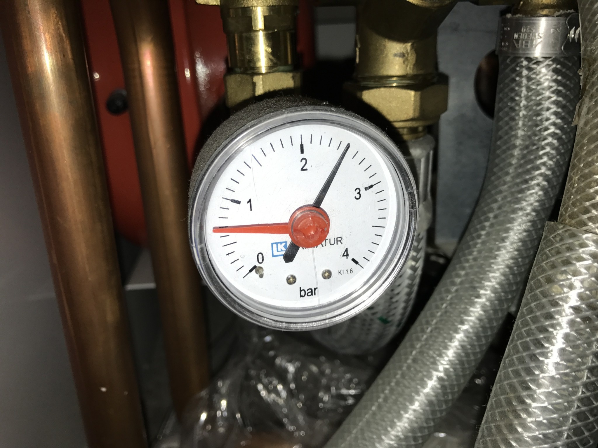

Ok, nu har jag analyserat lite mer.
Började med att kolla trycket, det var lite lågt (under 0,5), så jag skickade in lite mer vatten i systemet.
Över 2, ja ja, jag kan inte detta...

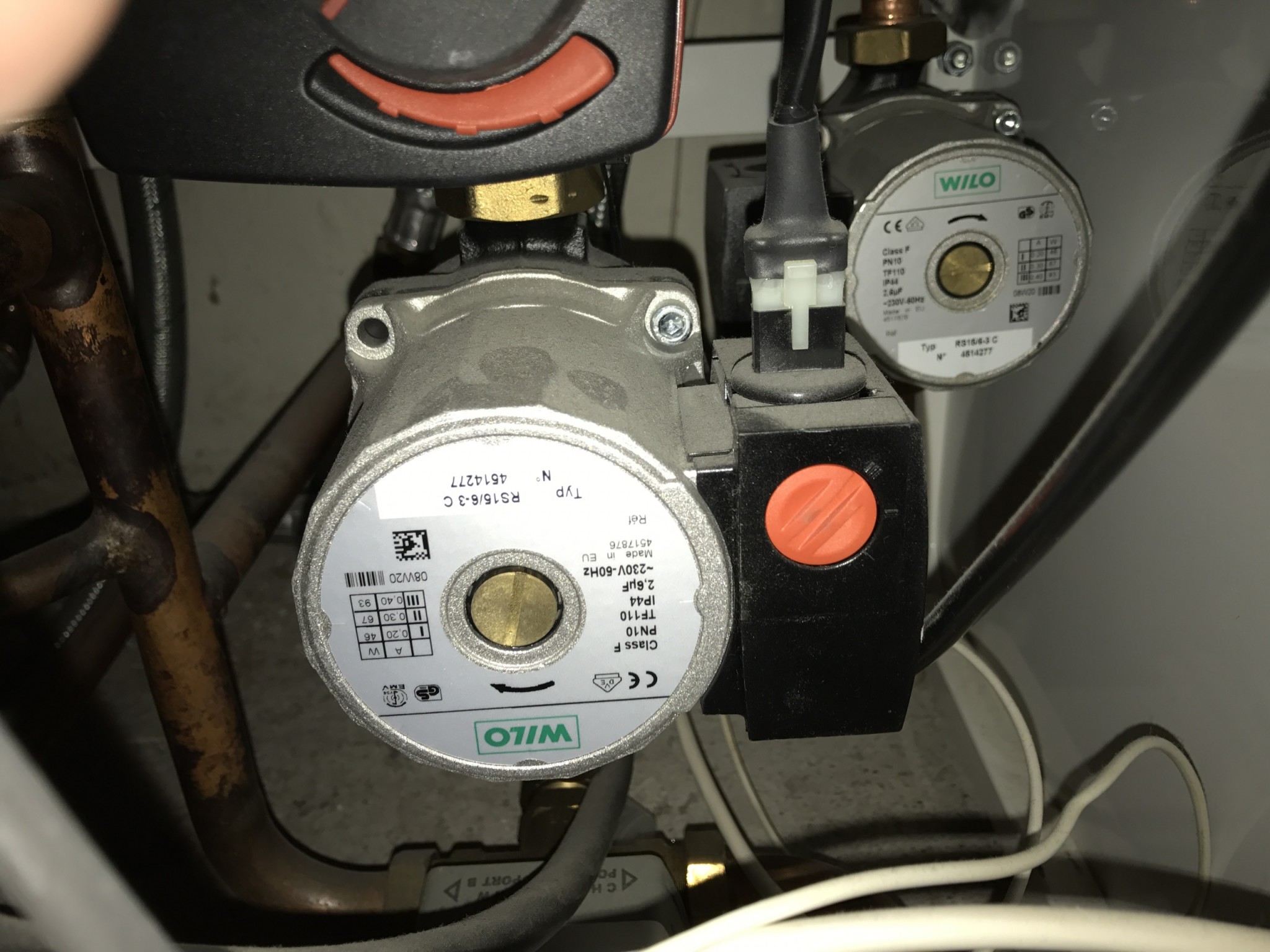

Kände lite på cirkulationspumpen (vet inget annat sätt att avgöra om den snurrar), kändes som om den snurrar på som den skall.
Med tryck i systemet och cirkulation, vände jag åter till mitt härliga element.
Bort med termostatet (funktionen som denna grej utför är ju ganska basic, så jag förstår nu att termostatet inte är problemet i mitt fall) började att dra ut den silvriga ringen och skruva på den framåt och tillbaka (vet inte vad detta innebär eller vilken funktion ringen har). PANG! en stråle av vatten slår rakt mot väggen från elementet. Ok, snabbtänkt som man är, tryck in fingret där lille piggen tidigare satt.
Jag kan konstatera följande efter denna manöver:
1 Mycket bra tryck i systemet!
2 Ha papper, gryta och ett bra finger tillgängligt vid rörmokeri
3 Vårt samarbete i familjen fungerar inte helt klockrent i krissituationer.
Och, efter ca 15 minuter stående hukande med ena fingret i elementet hittar barnen äntligen den lille piggen, som hade flugit iväg en ganska imponerande sträcka.
Piggen fjädrar nu fint, men enbart med hjälp av vattentrycket...
Ok, sänker trycket till 1 bar.
Tillbaka till elementet, piggen har ingen fjädring alls, i det yttersta läget kommer det väldigt lite värme.
Det sitter väl någon fjäder någon stans inne i den här grejen:
Kan det vara så att det är denna grej som är kass?
Vad heter en sådan grej?
Var kan man köpa en grej?
Min cirkulationspump som sitter inne i värmepumpen (Bosch):

En regel är syssla aldrig med rörmockeri när inte jouren har öppet (ring o kolla!)
Trycket i systemet kan du ha på 1bar om huset är envåningshus med källare
Saknas en bult o mutter på cirkulationspumpen
Du kan sänka hastigheten till 2 efter du luftat elementen tänk på att du luftar nedifrån o upp dvs källarens element först o sist det element som är längst bort... köp luftskruv i reserv och öppna sakta o bara tills det börjar droppa blåsa luft inte mer.
