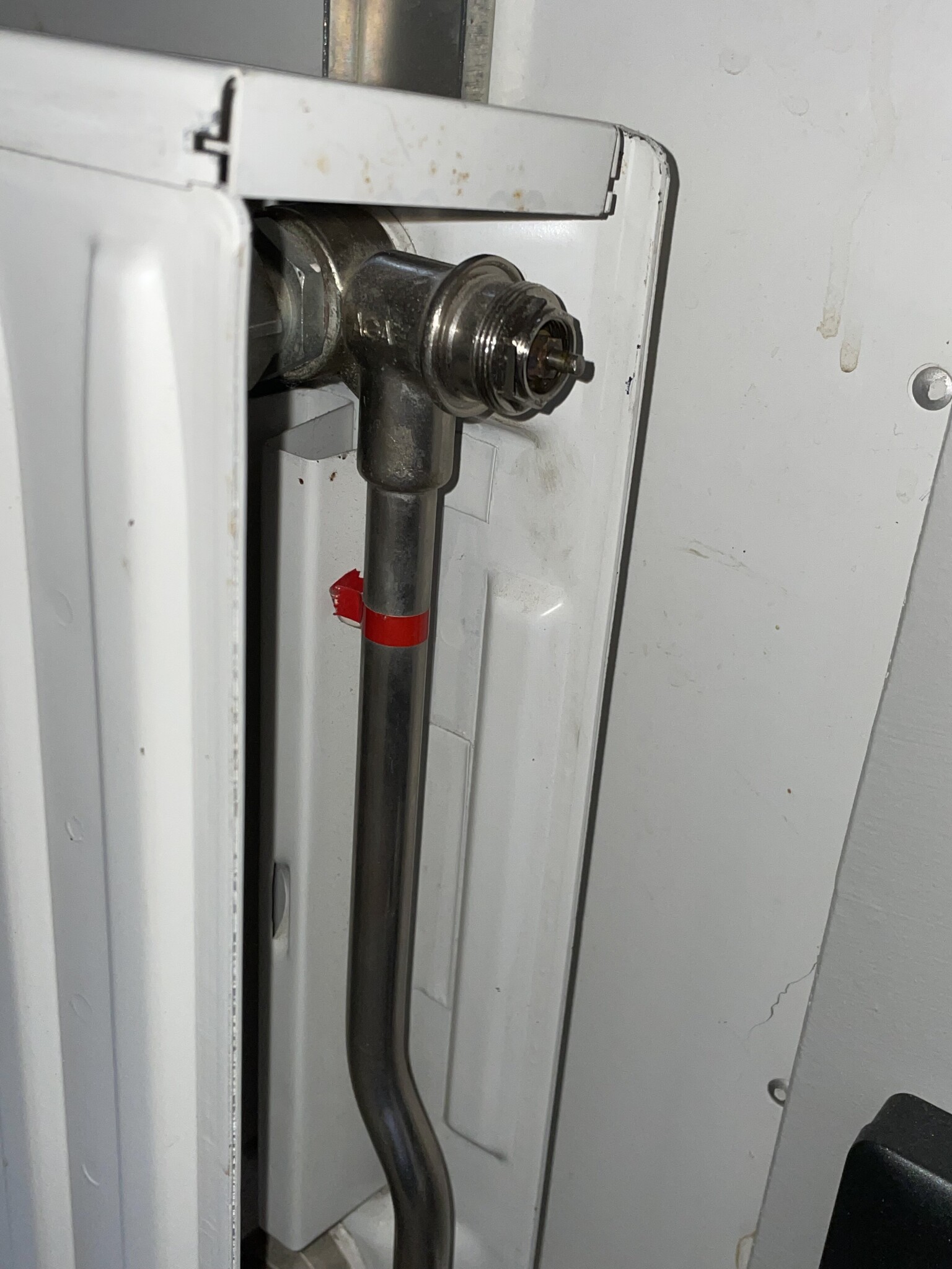

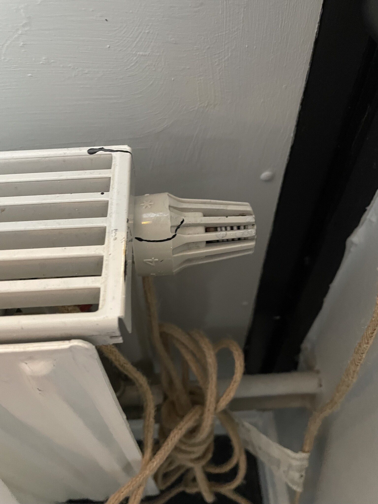

Behöver byta termostat på element, ngn som kan tipsa om vilken typ som passar? Diameter på gängan är 20 mm.
  • Radiatorrör med termostatanslutning visas, gänga för termostat är synlig. Användare söker termostat med 20 mm gängdiameter.
  • Radiator med en termostatventil monterad, omgiven av ett snöre.
Det är en AGA radiatorkoppel (står till och med AGA på ventilhuset), termostaten har M20x1, finns adapter till Purmo/MMA.
RSK 480 52 82, https://www.rskdatabasen.se/kategori/vatten-varme/uppvarmningkyla/radiatorventiler-koppel/rot-ventiler/aga-nti-4805282-89
Sen en Purmo/MMA Evosense termostat, 0-28⁰ är den vanligaste,
https://www.purmo.com/sv-se/produkter/238391/termostat-evosense
Allt enligt Rot-boken,
https://www.purmo.com/public/prod/b...77f630af3b/sv-se-files-mma-rot-boken-2020.pdf

Stort tack för hjälpen!
