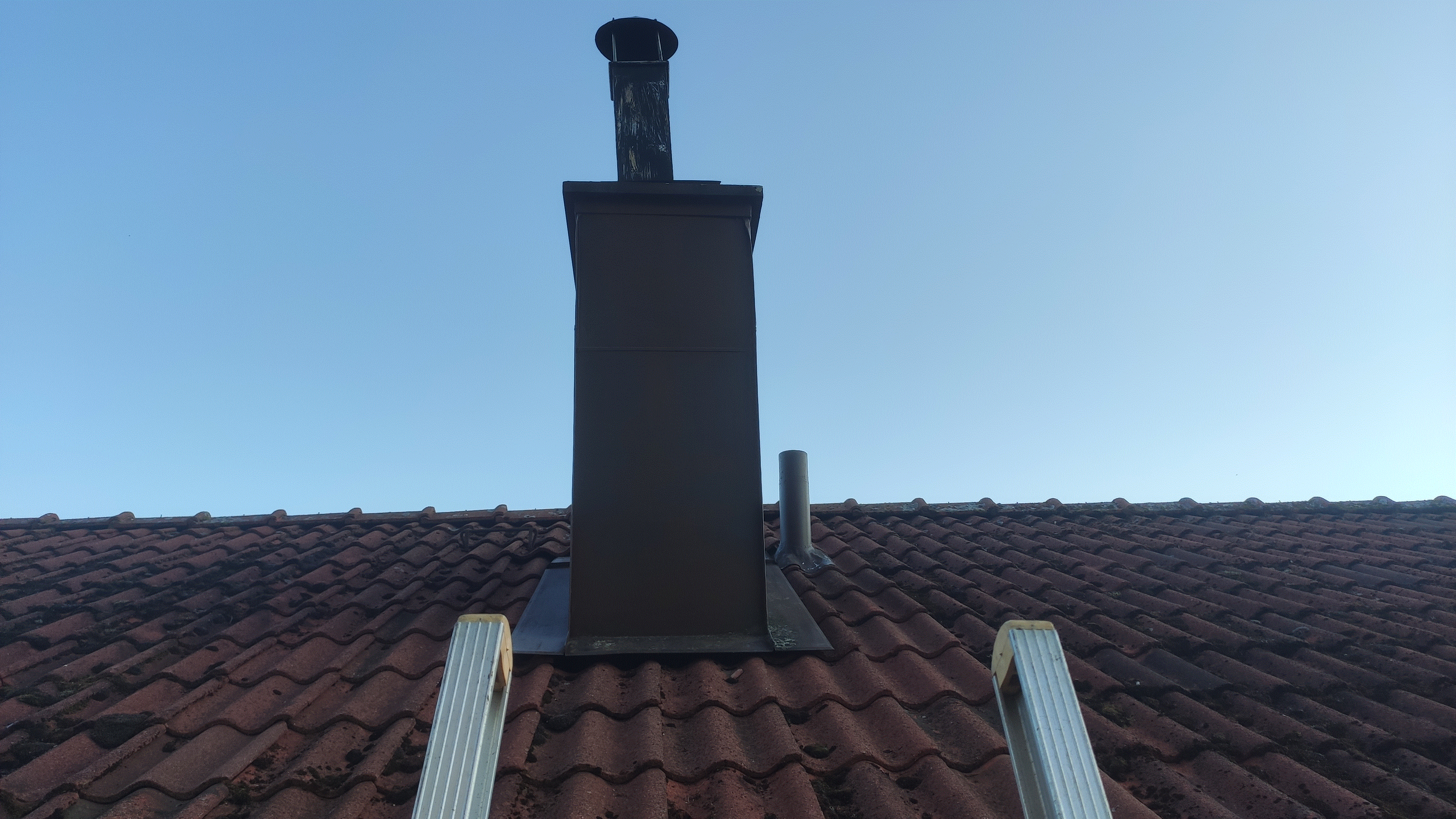

Har tänkt att försöka mig på att byta tegel på ett hus jag har köpt.
Har lite frågor och funderingar som ni erfarna byggahusare kanske kans vara på.
Taket är ett tegeltak med råspont.
Har tänkt att riva teglet och byta papp, läkt och pannor.
- Ni som bytt pannor på ert tak, måste man riva skorstensplåten och byta till en ny, eller går det att återanvända den gamla inplåtningen av skorstenen?
- Det finns inget underbeslag runt skorstenen utan den gamla pappen är uppdragen direkt på skorstenen, i det fall det skulle gå att återanvända den gamla inplåtningen går det att lägga dit ett underbeslag i efterhand?
- Lägga en remsa Wakaflex runtom skorstenen och lägga pappen ovanpå den kanske skulle kunna vara ett alternativ att få en tät anslutning?
  • Tegeltak med skorsten och inplåtning utan synligt underbeslag, klar himmel i bakgrunden.
